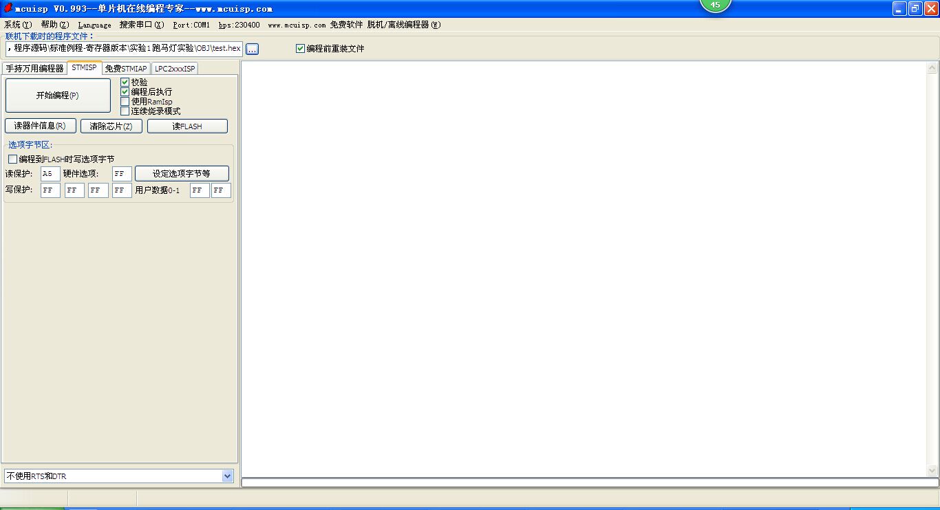

gdqinci 回答时间:2015-3-10 10:28:30
wambob 发表于 2015-3-9 09:16
另外你的串口下载软件设置是否正确
我用的是这个软件

wamcncn 回答时间:2015-3-10 12:16:20
gdqinci 发表于 2015-3-10 10:28
我用的是这个软件
左下角设置不对
wamcncn 回答时间:2015-3-10 12:18:51
好象是DTR低电平复位,RTS高电平....选项

gdqinci 回答时间:2015-3-11 10:55:14
要有一键下载电路才能将那个复选框选那一项啊,我这个下载线是就普通的USB转TTL
wamcncn 回答时间:2015-3-11 10:59:36
gdqinci 发表于 2015-3-11 10:55
要有一键下载电路才能将那个复选框选那一项啊,我这个下载线是就普通的USB转TTL ...
连接好后直接上电下载,不需要一键下载电路啊,建议你看看原子或野火的开发板电路
