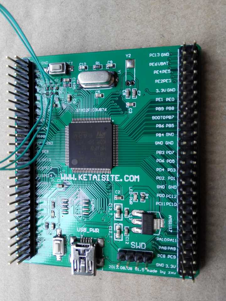

大家好,我手头有一块板子,如图片,芯片是STM32F103VBT6
这板子是有一年STM32深圳技术研讨会现场一家公司免费送的.
现在我用它来做一些测试,但是板上没有一键下载电路,只留了一个SWD接口.
我想知道针对这块板能怎样下载???我没有这块板的电路,谁有的话共享一下,谢谢.
我手头一块原子的战舰开发板,板上有下载电路,但是我不知道怎样接??
我还有一条J-LINK和一条USB转TTL下载线,但就是不知道要怎样才能给这块板下载程序.

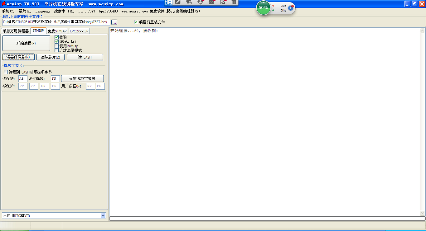

既然你说简单了,那你说一下到底问题出在哪啊,谢谢你,我弄了一天没搞好,电路板又没有电路.

要有一键下载电路才能将那个复选框选那一项啊,我这个下载线是就普通的USB转TTL ...
连接好后直接上电下载,不需要一键下载电路啊,建议你看看原子或野火的开发板电路

板子上有6个BOOT的飞线点,我飞了6根插针上去

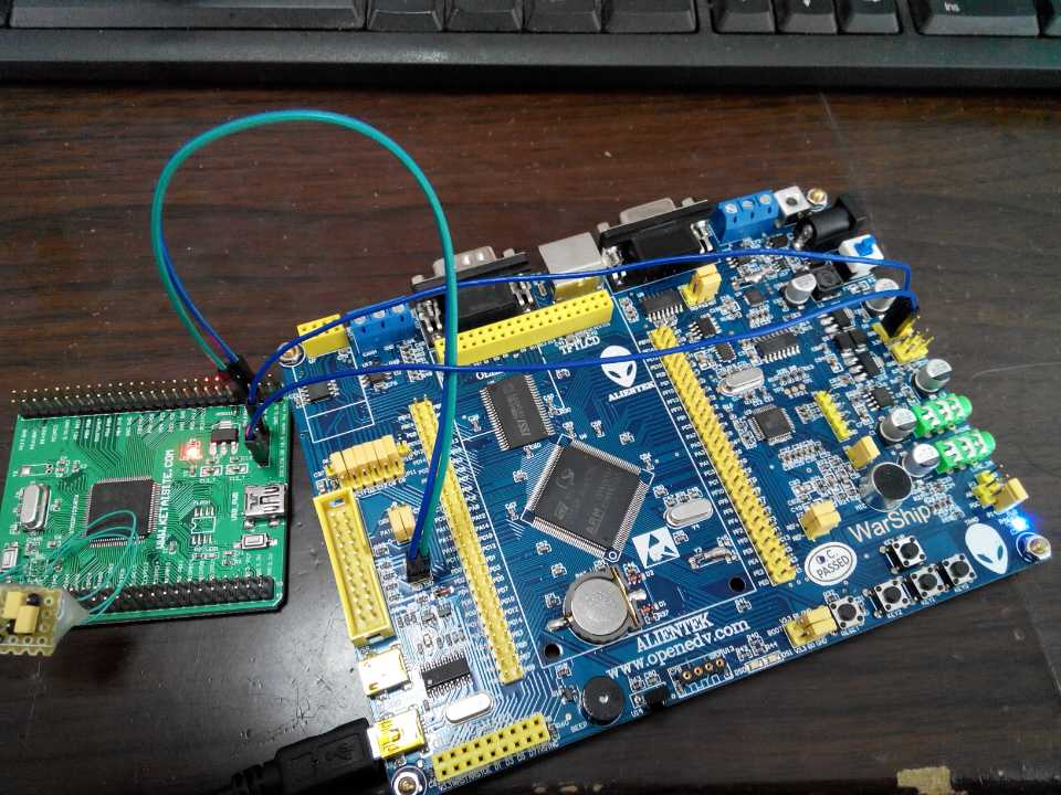

我将这板与战舰相连,如下图,但是无法下载.当然BOOT0接3.3V    BOOT1接GND
gdqinci 回答时间:2015-3-7 13:05:01
连接的方式

MouseCat 回答时间:2015-3-8 12:10:28
拿万用表测一下每根线是不是通的
