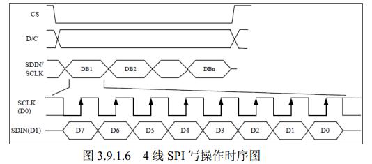

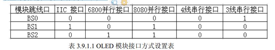

OLED 显示实验# m3 @6 |9 M7 D- z$ t) K0 s- ?; G; O 前面所有的介绍都没有涉及到液晶显示,从这一节开始,我们将陆续向大家介绍几款液晶' `* \! a# l5 b: R. e 显示模块。本节我们将向大家介绍相对简单的 OLED。本节分为如下几个部分: 1 OLED 简介 OLED,即有机发光二极管(Organic Light-Emitting Diode),又称为有机电激光显示(Organic 8 e) z- S c9 O: W; F( F1 E Electroluminesence Display, OELD)。OLED 由于同时具备自发光,不需背光源、对比度高、 厚度薄、视角广、反应速度快、可用于挠曲性面板、使用温度范围广、构造及制程较简单等优 异之特性,被认为是下一代的平面显示器新兴应用技术。7 s/ s) y) y0 i+ N& b LCD 都需要背光,而 OLED 不需要,因为它是自发光的。这样同样的显示,OLED 效果要 来得好一些。OLED 的尺寸难以大型化,但是分辨率确可以做到很高。这一节,我们使用的是 ALINETEK 的 OLED 显示模块,该模块有以下特点:* g0 U7 ?+ J) I0 R$ }# ], a2 x 1)模块有单色和双色两种可选,单色为纯白色,而双色则为黄蓝双色。- K: x& N9 b6 d9 y6 q! a 2)尺寸小,显示尺寸为 0.96 寸,而模块的尺寸仅为 27mm*26mm 大小。 3)高分辨率,该模块的分辨率为 128*64。1 A( ]1 z7 J) K0 d) B. p9 ? 4)多种接口方式,该模块提供了总共 5 种接口包括:6800、8080 两种并行接口方式、32 g0 m) `1 _9 q/ k! }! R9 {3 P3 z 线或 4 线的穿行 SPI 接口方式,、IIC 接口方式(只需要 2 根线就可以控制 OLED 了!)。 5)不需要高压,直接接 3.3V 就可以工作了。 这里要提醒大家的是,该模块不和 5.0V 接口兼容,所以请大家在使用的时候一定要小心,( U$ C& s3 o. d9 W) c; p8 U 别接到 5V 的系统上去,否则可能烧坏模块。以上 5 种模式通过模块的 BS0~2 设置,BS0~2 的 设置与模块接口模式的关系如下表:
上表中:“1”代表接 VCC,而“0”代表接 GND。该模块的外观图如下:

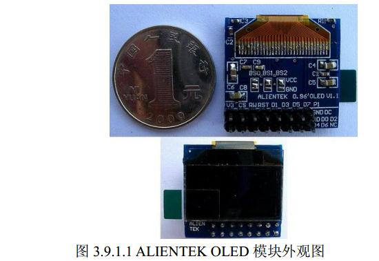

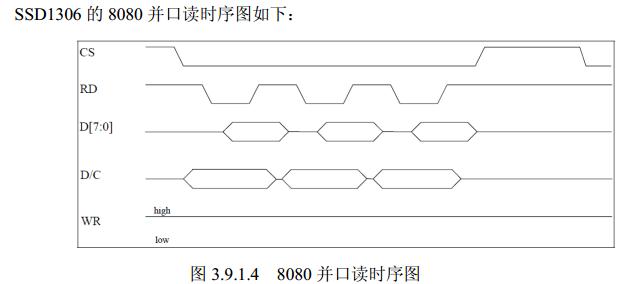

该模块采用 8*2 的 2.54 排针与外部连接,其引线图如上图所示,总共有 16 个管脚,在 16 条线中,我们只用了 15 条,有一个是悬空的。15 条线中,电源和地线占了 2 条,还剩下 13 条 信号线。在不同模式下,我们需要的信号线数量是不同的,在 8080 模式下,需要全部 13 条, 而在 IIC 模式下,仅需要 2 条线就够了!这其中有一条是共同的,那就是复位线 RST(RES), 该线我们可以直接接在 MCU 的复位上(要先确认复位方式一样),这样可以省掉一条线。( D: C& `6 e- Q" |" s4 N& ~" v ALIENTEK OLED 模块的控制器是 SSD1306,这一节,我们将学习如何通过 STM32 来控 制该模块显示字符和数字,本节实例将可以支持 2 种方式与 OLED 模块连接,一种是 8080 的) _& x# W* v# c# V0 ]! T9 e5 ` 并口方式,另外一种是 4 线 SPI 方式。 首先我们介绍一下模块的 8080 并行接口,8080 并行接口的发明者是 INTEL,该总线也被 广泛应用于各类液晶显示器,ALIENTEK OLED 模块也提供了这种接口,使得 MCU 可以快速 的访问 OLED。ALIENTEK OLED 模块的 8080 接口方式需要如下一些信号线: z. l9 v( _" I4 X9 j6 m: B3 ~ CS:OLED 片选信号。% |9 W1 z7 Z. m7 U" t4 R WR:向 OLED 写入数据。 RD:从 OLED 读取数据。# X5 R0 M% \) j& \5 Y& v D[7:0]:8 位双向数据线。 RST(RES):硬复位 OLED。 DC:命令/数据标志(0,读写命令;1,读写数据)。 模块的 8080 并口读/写的过程为:先根据要写入/读取的数据的类型,设置 DC 为高(数据), d9 i6 G( F; d: c. ` /低(命令),然后拉低片选,选中 SSD1306,接着我们根据是读数据,还是要写数据置 RD/WR+ g7 q( v9 e3 K6 K/ y3 r 为低,然后:/ Q' A5 `+ v7 { x% c4 p 在 RD 的上升沿, 使数据锁存到数据线(D[7:0])上;: {3 b1 Y8 p- q2 X& w4 M; ^8 ` 在 WR 的上升沿,使数据写入到 SSD1306 里面; SSD1306 的 8080 并口写时序图如下:
在 8080 方式下读数据操作的时候,我们有时候(例如读显存的时候)需要一个假读命 (Dummy Read),以使得微控制器的操作频率和显存的操作频率相匹配。在读取真正的数据之 前,由一个的假读的过程。这里的假读,其实就是第一个读到的字节丢弃不要,从第二个开始, 才是我们真正要读的数据。! b ]& V* H* J$ y 一个典型的读显存的时序图,如下图所示: 3 a4 b3 L9 W. v

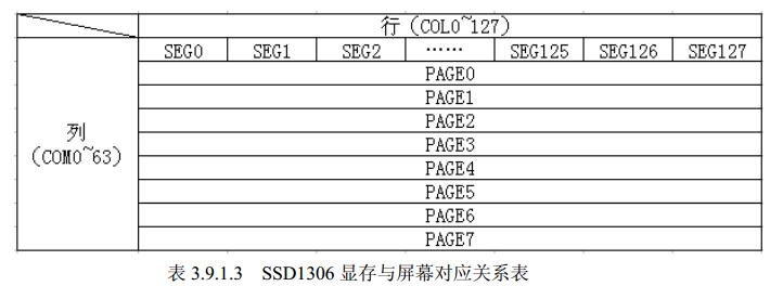

可以看出,SSD1306 的每页包含了 128 个字节,总共 8 页,这样刚好是 128*64 的点阵大 [6 n# C9 B+ z7 P' f 小。因为每次写入都是按字节写入的,这就存在一个问题,如果我们使用只写方式操作模块, 那么,每次要写 8 个点,这样,我们在画点的时候,就必须把要设置的点所在的字节的每个位, `8 J& I/ A4 u/ i 都搞清楚当前的状态(0/1?),否则写入的数据就会覆盖掉之前的状态,结果就是有些不需要9 \6 O/ H, q7 t/ @: C 显示的点,显示出来了,或者该显示的没有显示了。这个问题在能读的模式下,我们可以先读2 j# ^1 [% h& U8 a! ] 出来要写入的那个字节,得到当前状况,在修改了要改写的位之后再写进 GRAM,这样就不会 影响到之前的状况了。但是这样需要能读 GRAM,对于 3 线或 4 线 SPI 模式,模块是不支持读 的,而且读->改->写的方式速度也比较慢。5 F+ F6 P+ ^' T$ n 所以我们采用的办法是在 STM32 的内部建立一个 OLED 的 GRAM (共 128 个字节),在每$ J. k. u1 v! \0 g2 [0 H/ Y 次修改的时候,只是修改 STM32 上的 GRAM (实际上就是 SRAM),在修改完了之后,一次性 把 STM32 上的 GRAM 写入到 OLED 的 GRAM。当然这个方法也有坏处,就是对于那些 SRAM4 `$ N4 ~+ X( X) D1 O. A0 ^ 很小的单片机(比如 51 系列)就比较麻烦了。, T) V) k% u+ a2 i SSD1306 的命令比较多,这里我们仅介绍几个比较常用的命令,这些命令如下表:& U5 J; O0 ~* w6 X: E Y

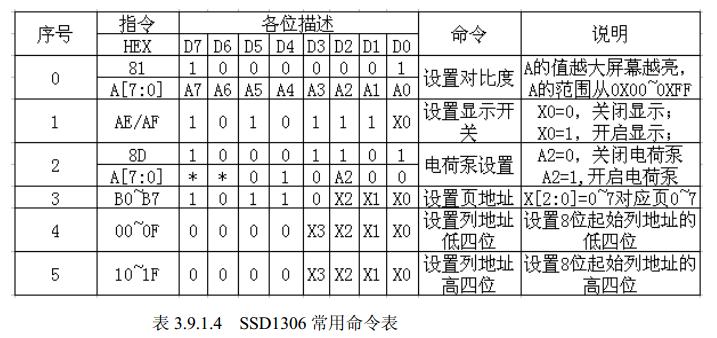

第一个命令为 0X81,用于设置对比度的,这个命令包含了两个字节,第一个 0X81 为命令, 随后发送的一个字节为要设置的对比度的值。这个值设置得越大屏幕就越亮。" Z; o% s5 z( P, C' ]: {" ` 第二个命令为 0XAE/0XAF。0XAE 为关闭显示命令;0XAF 为开启显示命令。; S2 I K. h+ e 第三个命令为 0X8D,该指令也包含 2 个字节,第一个为命令字,第二个为设置值,第二 个字节的 BIT2 表示电荷泵的开关状态,该位为 1,则开启电荷泵,为 0 则关闭。在模块初始化 的时候,这个必须要开启,否则是看不到屏幕显示的。0 |% F; P q, @/ z& u- N 第四个命令为 0XB0~B7,该命令用于设置页地址,其低三位的值对应着 GRAM 的页地址。, G5 p8 e- D/ q+ Y; g* g& s 第五个指令为 0X00~0X0F,该指令用于设置显示时的起始列地址低四位。 第六个指令为 0X10~0X1F,该指令用于设置显示时的起始列地址高四位。 其他命令,我们就不在这里一一介绍了,大家可以参考 SSD1306 datasheet 的第 28 页。从 这页开始,对 SSD1306 的指令有详细的介绍。OLED 的介绍就到此为止,我们重点向大家介绍了 ALIENTEK OLED 模块的相关知识,接. q4 f: k1 W I) T9 m 下来我们将使用这个模块来显示字符和数字。通过以上介绍,我们可以得出 OLED 显示需要的 相关设置步骤如下: 1)设置 STM32 与 OLED 模块相连接的 IO。 这一步,先将我们与 OLED 模块相连的 IO 口设置为输出,具体使用哪些 IO 口,这里需要根据 连接电路以及 OLED 模块所设置的通讯模式来确定。这些将在硬件设计部分向大家介绍。1 z, J# u e2 L! b; M! ^ 2)初始化 OLED 模块。7 G& A M; G" l9 ]- R, C7 ] 其实这里就是上面的初始化框图的内容,通过对 OLED 相关寄存器的初始化,来启动 OLED 的 显示。为后续显示字符和数字做准备。 3)通过函数将字符和数字显示到 OLED 模块上。 这里就是通过我们设计的程序,将要显示的字符送到 OLED 模块就可以了,这些函数将在软件" _% B+ H, L6 g7 z 设计部分向大家介绍。 通过以上三步,我们就可以使用 ALIENTEK OLED 模块来显示字符和数字了,在后面我们还将 会给大家介绍显示汉字的方法。这一部分就先介绍到这里。. R" [9 S4 A" n8 y8 Y0 R) J( } * J* U7 k: v1 _' B# S& r I 3 软件设计4 }- C& O, D7 Z" C; m n 软件设计我们依旧在之前的工程上面增加,首先在 HARDWARE 文件夹下新建一个 OLED3 I' n0 O. e+ c" i6 n, l* Y- z2 G 的文件夹。然后打开 USER 文件夹下的工程,新建一个 oled.c 的文件和 oled.h 的头文件,保存 在 OLED 文件夹下,并将 OLED 文件夹加入头文件包含路径。% }; e! }, }2 |$ l3 J 打开 oled.c,输入如下代码: #include "oled.h" #include "stdlib.h"$ c7 m4 V# x( ?, J #include "font.h" #include "delay.h"+ h4 E( g1 Y5 ^; Q //OLED 的显存 //存放格式如下. //[0]0 1 2 3 ... 127 //[1]0 1 2 3 ... 127 2 H |4 K" `3 D //[2]0 1 2 3 ... 127 & y- B! ~# h K% D9 \ //[3]0 1 2 3 ... 127 4 V6 _+ d& v3 w( g- x: U& h //[4]0 1 2 3 ... 127 //[5]0 1 2 3 ... 127 //[6]0 1 2 3 ... 127 ( s7 l/ N! T9 i //[7]0 1 2 3 ... 127 7 E7 ^( `7 C( w# ] u8 OLED_GRAM[128][8]; //更新显存到 LCD # G2 j5 X+ N7 p* x6 L _/ U" _ void OLED_Refresh_Gram(void), x5 j; [2 Q# i, ^5 i2 [% H {3 s6 t- Y2 Z9 d9 _ u8 i,n; for(i=0;i<8;i++) { OLED_WR_Byte (0xb0+i,OLED_CMD); //设置页地址(0~7)1 y8 B3 H- b' h3 p9 v OLED_WR_Byte (0x00,OLED_CMD); //设置显示位置—列低地址 OLED_WR_Byte (0x10,OLED_CMD); //设置显示位置—列高地址 for(n=0;n<128;n++)OLED_WR_Byte(OLED_GRAM[n],OLED_DATA); } 4 j( K# z( G* E" g7 o* W$ u }7 R- i d [# q3 x+ Q' m #if OLED_MODE==1+ u0 I/ e2 i6 Q* c0 ?; ^; A4 | //向 SSD1306 写入一个字节。5 {1 s1 }) Y) {/ _ //dat:要写入的数据/命令! Z7 z6 f, E) j) J4 ^5 G //cmd:数据/命令标志 0,表示命令;1,表示数据; \0 a5 l. ^8 g' X2 ?+ G void OLED_WR_Byte(u8 dat,u8 cmd)- X: O& [# {2 Z' t { DATAOUT(dat);5 q) V/ w& {5 r& z! Z OLED_RS=cmd; OLED_CS=0; OLED_WR=0; OLED_WR=1; OLED_CS=1; OLED_RS=1; * y, {" ]' W8 x M i B7 C } . e4 w2 c) |7 F5 j #else //向 SSD1306 写入一个字节。/ l9 j7 m& l8 o4 |# B2 U2 v% ? //dat:要写入的数据/命令. P Y. f" ]) y4 ?7 v //cmd:数据/命令标志 0,表示命令;1,表示数据; void OLED_WR_Byte(u8 dat,u8 cmd) { u8 i; OLED_RS=cmd; //写命令 OLED_CS=0; for(i=0;i<8;i++) { OLED_SCLK=0; if(dat&0x80)OLED_SDIN=1;! q/ f- M3 B, s2 |( Q3 s \ else OLED_SDIN=0; OLED_SCLK=1; dat<<=1; ) A; C1 p6 O0 p1 r% j3 @# O/ V! j } * k1 m8 b h$ C, {( Z OLED_CS=1; OLED_RS=1; } ( h* ~ G# q* b: U3 n/ I: j #endif * Z* J+ }0 o$ v/ r8 Z0 i' g* f! m //开启 OLED 显示 . b% f- r& W( T# l* ]8 F void OLED_Display_On(void)+ y, K: W, H; U- E { OLED_WR_Byte(0X8D,OLED_CMD); //SET DCDC 命令5 d3 s/ C; V/ A% r OLED_WR_Byte(0X14,OLED_CMD); //DCDC ON OLED_WR_Byte(0XAF,OLED_CMD); //DISPLAY ON }9 V# u( H# _: N* s$ B+ L% S4 T //关闭 OLED 显示 void OLED_Display_Off(void) { OLED_WR_Byte(0X8D,OLED_CMD); //SET DCDC 命令5 j u! g( Q7 _ OLED_WR_Byte(0X10,OLED_CMD); //DCDC OFF5 ^7 b# O% B0 H+ o+ O OLED_WR_Byte(0XAE,OLED_CMD); //DISPLAY OFF } 2 y6 M4 w1 v( [/ @ d //清屏函数,清完屏,整个屏幕是黑色的!和没点亮一样!!! ) r3 x! q! p' D! p j O1 _ void OLED_Clear(void) { u8 i,n; . j ]3 U6 s$ A+ c* ]# z+ i- g for(i=0;i<8;i++)for(n=0;n<128;n++)OLED_GRAM[n]=0X00; , U9 v1 w P6 O/ u; s OLED_Refresh_Gram();//更新显示 } 0 r$ V6 c6 } [, }+ ~. F //画点 1 c1 s& N- f# ~# U. c //x:0~127. d/ X& a h" Y3 x, W3 l7 ? //y:0~63 //t:1 填充 0,清空 ( e5 e$ {& U. F void OLED_DrawPoint(u8 x,u8 y,u8 t) { u8 pos,bx,temp=0; J* X$ g5 M( u if(x>127||y>63)return;//超出范围了.9 x8 n4 e4 l2 f& | pos=7-y/8; bx=y%8;/ q7 ?3 }* V9 U temp=1<<(7-bx);, U' `& O* n" @7 a( E* g2 P if(t)OLED_GRAM[x][pos]|=temp;3 L& H1 ~ B2 k+ @) a* I else OLED_GRAM[x][pos]&=~temp; " u; ~$ T) l1 ]: I0 N( R } //x1,y1,x2,y2 填充区域的对角坐标 //确保 x1<=x2;y1<=y2 0<=x1<=127 0<=y1<=63 //dot:0,清空;1,填充 . L; x2 u& ~0 ]' Y8 _% P- q4 n) M void OLED_Fill(u8 x1,u8 y1,u8 x2,u8 y2,u8 dot) { % \# k' W8 ^# ?% I7 p$ Q" O u8 x,y; 6 p3 p* i1 }8 m; r8 k% K$ l for(x=x1;x<=x2;x++)4 V6 X* n- T- I/ s% C. ~. }- w- ? { for(y=y1;y<=y2;y++)OLED_DrawPoint(x,y,dot);9 ]* n# M+ {7 t# S) C! p& f6 P } OLED_Refresh_Gram();//更新显示3 R1 S" Q! a$ T" V& N! V/ X# k } //在指定位置显示一个字符,包括部分字符# \# n9 F# Z+ ~9 J9 G2 w //x:0~127' F% @& s! Z+ o' l- g7 X5 P* U$ D //y:0~635 R8 ~- L# C4 [: I //mode:0,反白显示;1,正常显示 //size:选择字体 16/12 ! F, y( a4 v% L; | void OLED_ShowChar(u8 x,u8 y,u8 chr,u8 size,u8 mode)2 u1 o% u k: K/ h0 x5 [/ `, N { u8 temp,t,t1; u8 y0=y; chr=chr-' ';//得到偏移后的值 for(t=0;t<size;t++)" |8 K' Z; q$ o3 k6 R& Z6 E { - r8 \) h5 F1 D if(size==12)temp=asc2_1206[chr][t]; //调用 1206 字体 else temp=asc2_1608[chr][t]; //调用 1608 字体 ( K& y9 ~, z3 I2 y for(t1=0;t1<8;t1++) { if(temp&0x80)OLED_DrawPoint(x,y,mode); % M( O1 Q s' N) v else OLED_DrawPoint(x,y,!mode); temp<<=1;/ Z$ e' [6 H0 Q; L6 M9 [8 z4 d: Z) h y++; if((y-y0)==size) {1 h1 X5 z o7 P; y7 C2 a/ J5 R( N y=y0; x++;$ L, P+ t) l9 S8 I break;$ v' v/ s& H: y# U9 M& c }9 a3 t7 h! r, }, ]$ }) i } } ; m( ^" P& y$ E) R }" A0 ] P: \* I8 c* S8 E //m^n 函数 u32 mypow(u8 m,u8 n) { u32 result=1; ' w, t- {& W7 @7 @& P( \* J* y# L( d while(n--)result*=m; 3 D0 J, \; V" } return result;0 i% M- C, c- M+ `( Y! L } / `% Q# y$ V F& ^( A //显示 2 个数字% R& ]# _7 I2 s% u //x,y :起点坐标 //len :数字的位数 //size:字体大小 //mode:模式 0,填充模式;1,叠加模式* T& }' e7 s \ //num:数值(0~4294967295); void OLED_ShowNum(u8 x,u8 y,u32 num,u8 len,u8 size)7 E0 s5 j: `, K8 I1 V { % S {6 c( B7 t$ e7 k u8 t,temp; u8 enshow=0; for(t=0;t<len;t++)* V# g, A& `* Y1 E% Q, |4 \ { temp=(num/mypow(10,len-t-1))%10;4 n4 G" I# c) G& k, f: V0 K if(enshow==0&&t<(len-1)) {' l6 o# [8 `( s if(temp==0) { OLED_ShowChar(x+(size/2)*t,y,' ',size,1);! Y4 p- z1 y- e9 y5 V continue; }else enshow=1; }0 |* |9 u. Z3 U* ^( k OLED_ShowChar(x+(size/2)*t,y,temp+'0',size,1); , o# H3 L; w+ P: |+ z: V; m; @/ p }8 H w: p$ E R4 h7 ~3 M V7 S } //显示字符串 //x,y:起点坐标 //*p:字符串起始地址 //用 16 字体+ i5 ?8 _* I' a9 \ void OLED_ShowString(u8 x,u8 y,const u8 *p) {) R' g, y, u q P #define MAX_CHAR_POSX 1228 R" P% a4 X8 M9 b {5 ` #define MAX_CHAR_POSY 58 while(*p!='\0') { if(x>MAX_CHAR_POSX){x=0;y+=16;} if(y>MAX_CHAR_POSY){y=x=0;OLED_Clear();} OLED_ShowChar(x,y,*p,16,1); x+=8;1 J" {- H, }0 F. k) ]% W5 S/ n p++; } } //初始化 SSD1303 - X) e, X1 M' g9 G0 T void OLED_Init(void) { ' E) T% \0 a& R1 {, u2 K' | RCC->APB2ENR|=1<<3; //使能 PORTB 时钟 RCC->APB2ENR|=1<<4; //使能 PORTC 时钟 - w, p/ ~: u2 N" O( T #if OLED_MODE==1 7 O) F! H3 A$ d: y- H( F( S RCC->APB2ENR|=1<<0; //开启辅助时钟 AFIO->MAPR=0X04000000; //关闭 JTAG GPIOB->CRL=0X33333333; GPIOB->ODR|=0XFFFF; GPIOC->CRH&=0XFFFFFF00;* s/ j3 c$ k) D- A8 g4 j1 l- a0 A/ Q GPIOC->CRL&=0X00FFFFFF;/ E- Q v% W' q( a GPIOC->CRH|=0X00000033;* r- f8 i% w" {- g# W! F2 H ?7 t" M" x GPIOC->CRL|=0X33000000;9 I4 j8 p/ r2 h E# f' E GPIOC->ODR|=0X03C0; #else GPIOB->CRL&=0XFFFFFF00; GPIOB->CRL|=0XF0000033; GPIOB->ODR|=0X03;9 J* Y6 n) _& O* N0 T3 ^6 F GPIOC->CRH&=0XFFFFFF00;5 P/ d( _% D7 l* ]6 s GPIOC->CRH|=0X00000033; GPIOC->ODR|=3<<8; #endif //OLED_RST=0; delay_ms(100); OLED_RST=1; OLED_WR_Byte(0xAE,OLED_CMD); //关闭显示' ~, o; \0 y- b- n0 \. r g6 } OLED_WR_Byte(0xD5,OLED_CMD); //设置时钟分频因子,震荡频率 OLED_WR_Byte(80,OLED_CMD); //[3:0],分频因子;[7:4],震荡频率 OLED_WR_Byte(0xA8,OLED_CMD); //设置驱动路数' g' ]' q5 L7 ]: D8 X7 j! X OLED_WR_Byte(0X3F,OLED_CMD); //默认 0X3F(1/64) ' U) I: ?) G% ?7 _! I OLED_WR_Byte(0xD3,OLED_CMD); //设置显示偏移. c- k1 _ X/ G J: T OLED_WR_Byte(0X00,OLED_CMD); //默认为 08 A5 J: q- c: i" S OLED_WR_Byte(0x40,OLED_CMD); //设置显示开始行 [5:0],行数. OLED_WR_Byte(0x8D,OLED_CMD); //电荷泵设置 OLED_WR_Byte(0x14,OLED_CMD); //bit2,开启/关闭 OLED_WR_Byte(0x20,OLED_CMD); //设置内存地址模式 OLED_WR_Byte(0x02,OLED_CMD); //[1:0],00,列地址模式;01,行地址模式;10,页地址模式;默认 10; OLED_WR_Byte(0xA1,OLED_CMD); //段重定义设置,bit0:0,0->0;1,0->127; OLED_WR_Byte(0xC0,OLED_CMD); //设置 COM 扫描方向;bit3:0,普通模式;1,重定义模式 COM[N-1]->COM0;N:驱动路数 OLED_WR_Byte(0xDA,OLED_CMD); //设置 COM 硬件引脚配置 OLED_WR_Byte(0x12,OLED_CMD); //[5:4]配置 OLED_WR_Byte(0x81,OLED_CMD); //对比度设置 OLED_WR_Byte(0xEF,OLED_CMD); //1~255;默认 0X7F (亮度设置,越大越亮)( G* Q$ M* G/ L1 h+ q OLED_WR_Byte(0xD9,OLED_CMD); //设置预充电周期1 ~7 i, V( J7 F P5 N8 x2 } OLED_WR_Byte(0xf1,OLED_CMD); //[3:0],PHASE 1;[7:4],PHASE 2;6 z0 F8 Z) x: V5 a: S$ q6 G OLED_WR_Byte(0xDB,OLED_CMD); //设置 VCOMH 电压倍率 OLED_WR_Byte(0x30, OLED_CMD); //[6:4] 000, 0.65*vcc;001, 0.77*vcc;011, 0.83*vcc;1 W- M2 H3 a. K* I OLED_WR_Byte(0xA4,OLED_CMD); //全局显示开启;bit0:1,开启;0,关闭; OLED_WR_Byte(0xA6,OLED_CMD); //设置显示方式;bit0:1,反相显示;0,正常显示 OLED_WR_Byte(0xAF,OLED_CMD); //开启显示 OLED_Clear();3 P2 S" F$ d; E a2 [. R( z! h } 7 z7 a5 l2 ~) U& G 这里代码明显比之前的例程多了,函数也比较多,这里我们仅针对几个比较重要的函数进 行介绍。 首先要介绍的是我们定义在 STM32 内部的 GRAM,u8 OLED_GRAM[128][8];此部分+ D6 s) h1 r4 L, O M+ u% D8 g GRAM 对应 OLED 模块上的 GRAM。在操作的时候,我们只要修改 STM32 内部的 GRAM 就* l$ ^; i8 z) W2 g# |4 j 可以了,然后通过 OLED_Refresh_Gram 函数把 GRAM 一次刷新到 OLED 的 GRAM 上。该函$ n- s7 P! `: b6 W; C6 `$ a 数代码如下:- o* c# S0 x! y- u$ m" u9 B x% T void OLED_Refresh_Gram(void)! P( L5 M& I+ c# W { u8 i,n; ! F: l$ J. {* u: ~! u$ v |/ p' f for(i=0;i<8;i++) { OLED_WR_Byte (0xb0+i,OLED_CMD);//设置页地址(0~7)' E8 j. p0 ?$ [# N. r. V* g OLED_WR_Byte (0x00,OLED_CMD); //设置显示位置—列低地址 OLED_WR_Byte (0x10,OLED_CMD); //设置显示位置—列高地址 for(n=0;n<128;n++)OLED_WR_Byte(OLED_GRAM[n],OLED_DATA); } & i+ t) I! B) h } 函数先设置页地址,然后写入列地址(也就是纵坐标),然后从 0 开始写入 128 个字节,写6 J' v7 N$ I1 C+ m5 S) R# N8 Q 满该页,最后循环把 8 页的内容都写入,就实现了整个从 STM32 显存到 OLED 显存的拷贝。 。 OLED_Refresh_Gram 函数还用到了一个外部函数 OLED_WR_Byte,该函数直接和硬件相关, 该函数代码如下:9 c& v! @& w9 s8 {2 F+ H #if OLED_MODE==1 void OLED_WR_Byte(u8 dat,u8 cmd). {; J6 e* ~, R% z/ O { DATAOUT(dat); OLED_RS=cmd; OLED_CS=0; OLED_WR=0; OLED_WR=1;* |' B- a1 w: Z" ~+ i6 Y OLED_CS=1; OLED_RS=1; ' c/ n3 A/ s% e7 U3 z } #else 4 D: n0 B5 A4 M0 M p9 F: \5 J _ void OLED_WR_Byte(u8 dat,u8 cmd), X8 H7 |* [5 S3 Y! y5 a0 E { u8 i; OLED_RS=cmd; //写命令+ P+ o1 \8 L6 v% b! c OLED_CS=0; 1 S2 s7 j! \+ ` for(i=0;i<8;i++) { OLED_SCLK=0; if(dat&0x80)OLED_SDIN=1; else OLED_SDIN=0;" [ m' @% v/ p' X4 F+ r- D OLED_SCLK=1;/ h2 Q/ J3 z. p/ |: }4 \: x dat<<=1; : K5 F2 B2 A9 \# ^9 ` } OLED_CS=1; OLED_RS=1; - U+ |7 u) E" P, D p8 Q } % [% i( i. W; |) V A #endif+ a! Y" p0 ]" Y0 x 这里有 2 个一样的函数,通过宏定义 OLED_MODE 来决定使用哪一个。如果 OLED_MODE=1,就定义为并口模式,选择第一个函数,而如果为 0,则为 4 线串口模式,选, C- q& K4 a8 j. Q: k+ K8 H# q 择第二个函数。这两个函数输入参数均为 2 个:dat 和 cmd,dat 为要写入的数据,cmd 则表明 该数据是命令还是数据。这两个函数的时序操作就是根据上面我们对 8080 接口以及 4 线 SPI 接口的时序来编写的。 OLED_GRAM[128][8]中的 128 代表列数,也就是 x 坐标,而 8 代表的是页,每个代表 8 个列,从高到底对应列数从小到大。比如,我们要在 x=100,y=29 这个点写入 1,则可以用这 个句子实现:6 S1 D! d1 x; ]: w& B OLED_GRAM[100][4]|=1<<2;3 J5 F9 U% F- L 一个通用的在点(x,y)置 1 表达式为: OLED_GRAM[x][y/8]|=1<<(7-y%8); 因此,我们可以得出下一个画点函数, void OLED_DrawPoint(u8 x, u8 y, u8 t);代码如下: void OLED_DrawPoint(u8 x,u8 y,u8 t) {: c1 r; c* N) Z$ E. i u8 pos,bx,temp=0; if(x>127||y>63)return;//超出范围了. pos=7-y/8; bx=y%8;& e$ l- ~: s/ ~: h4 t6 \' C temp=1<<(7-bx); if(t)OLED_GRAM[x][pos]|=temp; else OLED_GRAM[x][pos]&=~temp; , `* T' o" S9 X1 C8 C }8 _( S: z6 T. r9 I( x! X$ m + `2 g+ f9 T* z2 x6 b2 _# K 8 b4 r1 B$ D! h" r Z9 R |
