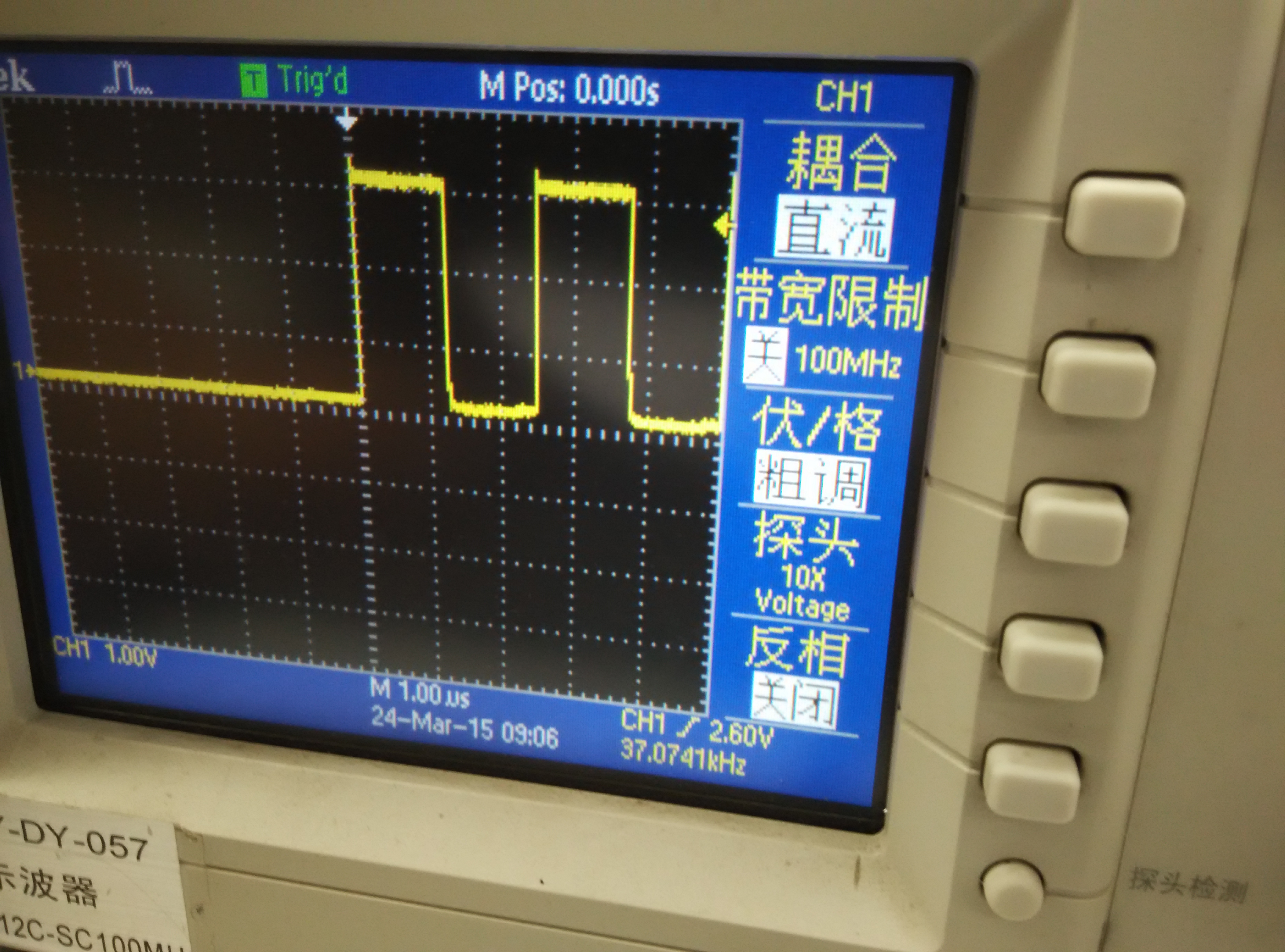

G1_2的IO口波形
G1_2的IO口波形

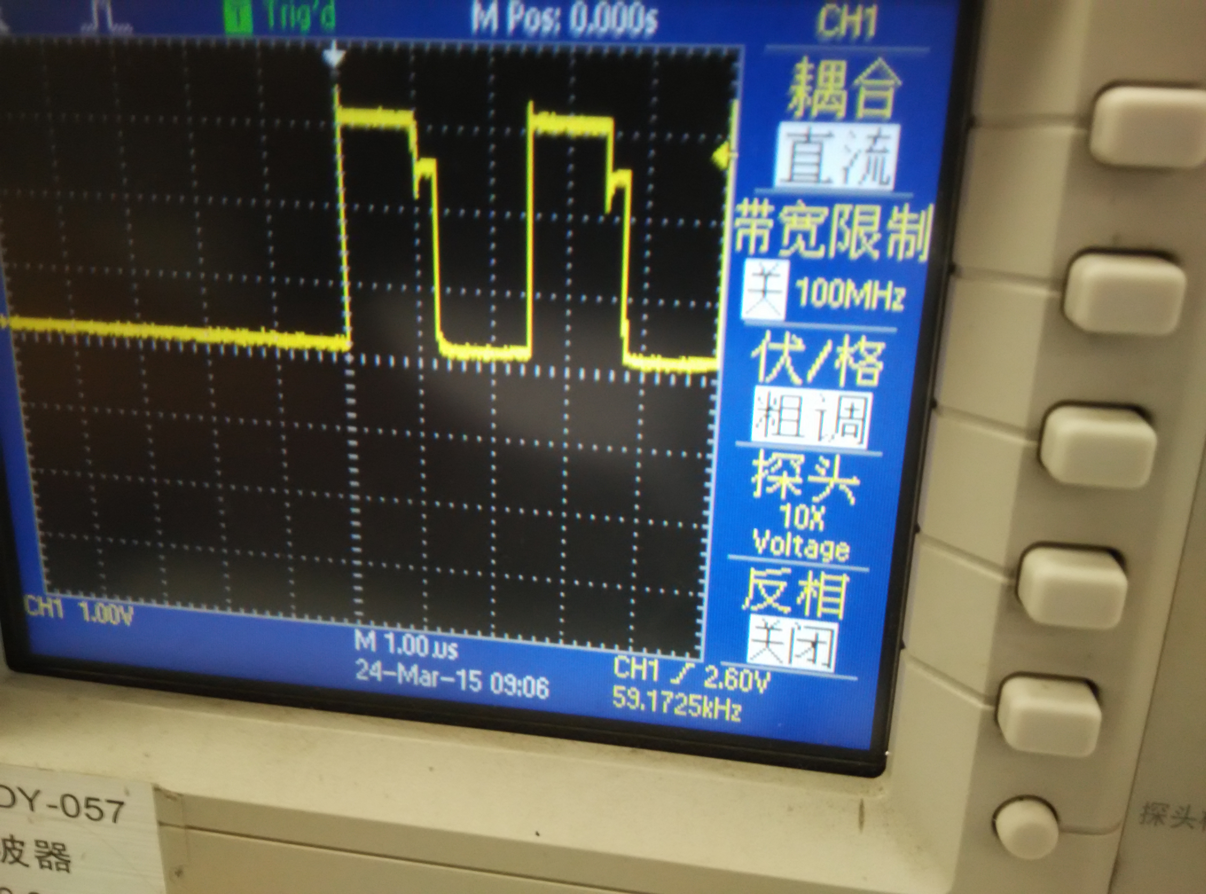

G1_3的IO口波形
G1_3的IO口波形

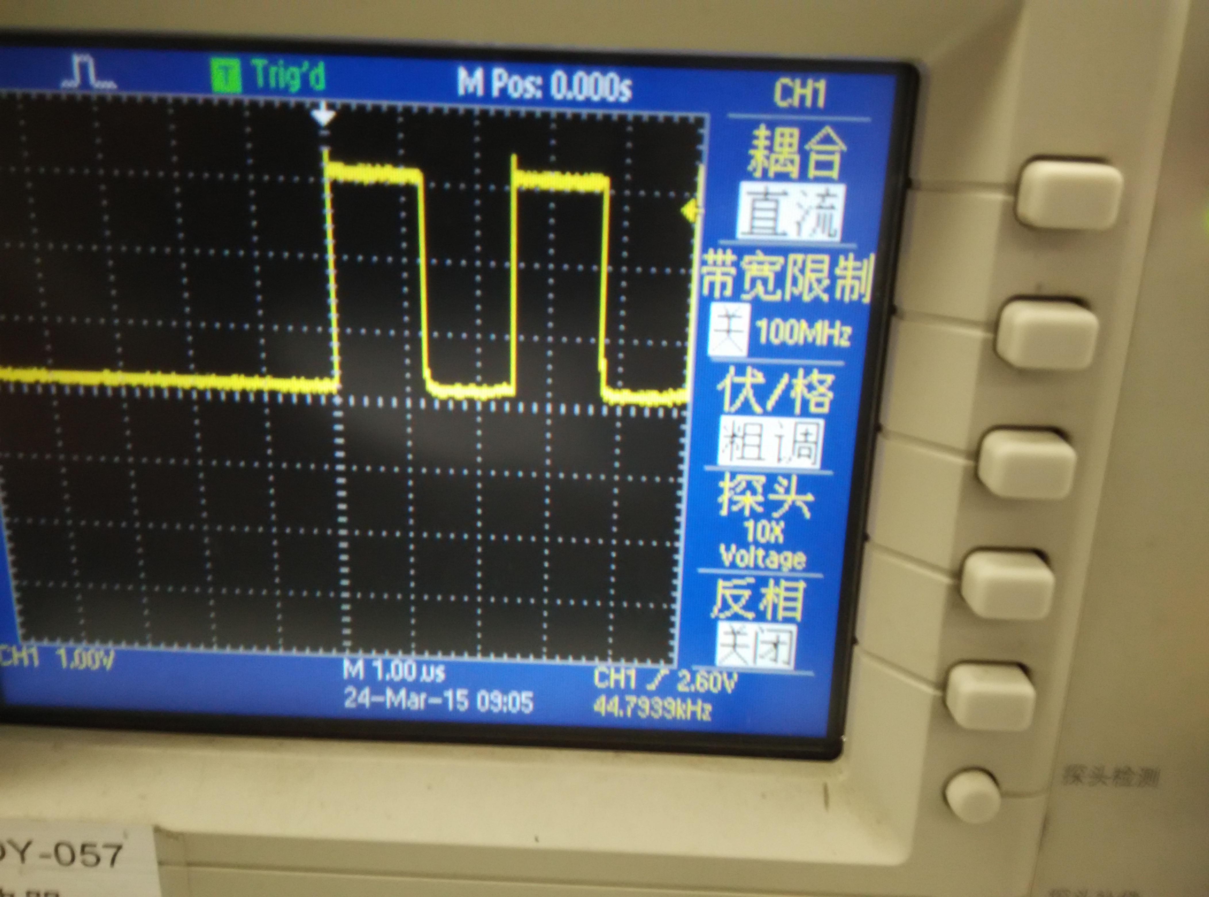

G2_2的IO口波形
G2_2的IO口波形

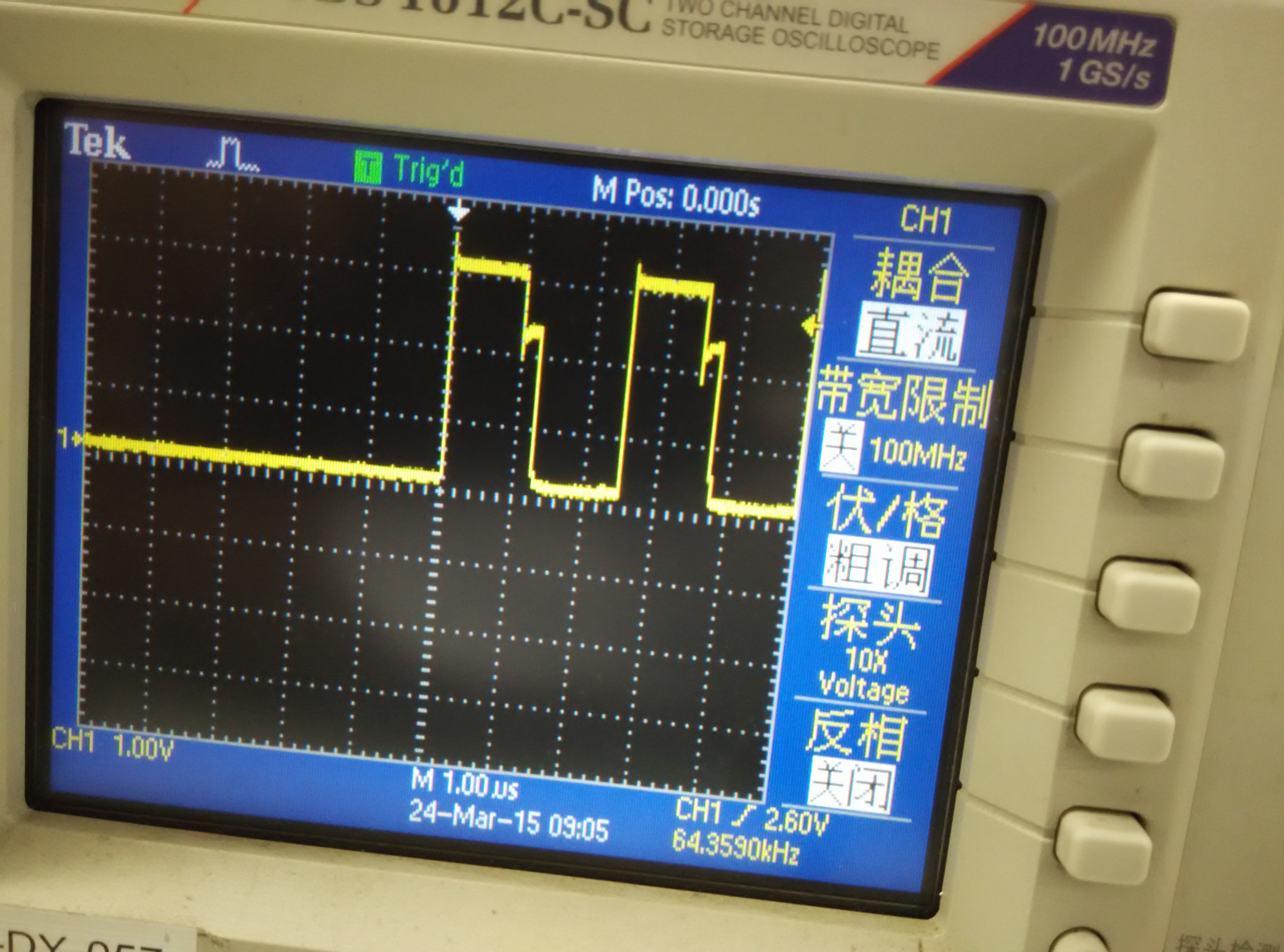

G2_3的IO口波形
G2_3的IO口波形

G1_2,G2_2的那个阶梯时间与所谓的死区时间相同,应该是死区状态时电压发生了变化。

问题已解决,给各位参考。
将GPIO_InitStructure.GPIO_Speed = GPIO_Speed_50MHz;改成10M就好了。
