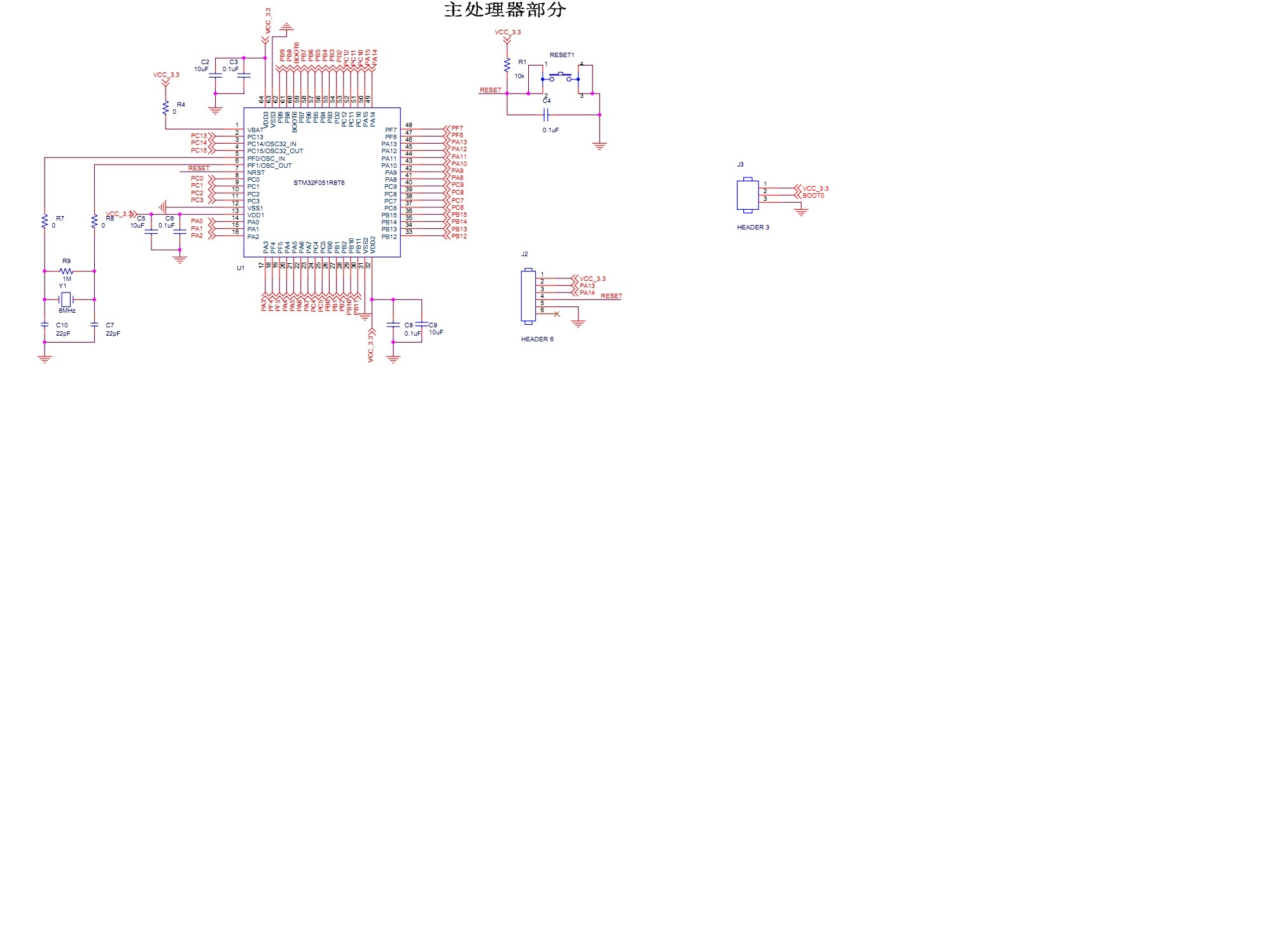

今天做了块F051的板子,原理图见下图,用SWD的方式,下载接口就是下图的J2,BOOT0接地,为什么会找不到器件呢?是不是哪个地方的原理不对呢?用SWD,同样的接口(J2接线方式)给F0的官方评估板下载,就可以找到器件并能成功下载。 原理图.jpg

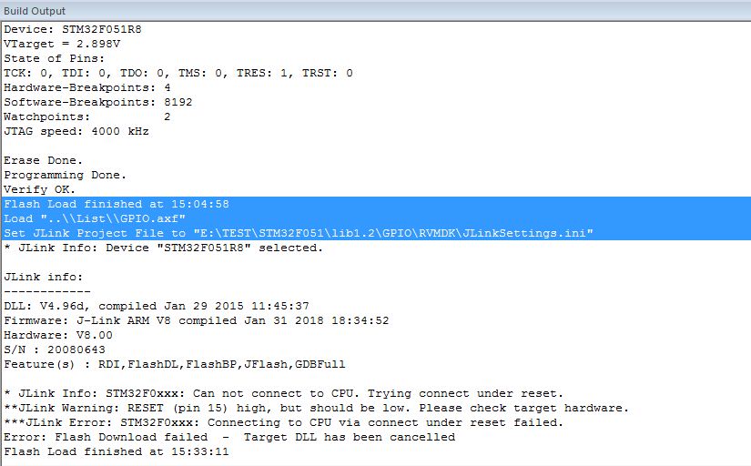

feiante 回答时间:2015-4-1 16:24:57
今天发现不知道是不是电源纹波的问题
如果用ST的discovery上的3V供电接入我的板子的3.3V,就可以找到芯片并能下载。
如果用24V开关电源,通过稳压芯片变成12V,在通过HT7533变成3.3V,就找不到芯片,用示波器看纹波(交流电压)大概170mV
SWD对电源纹波要求很高吗?

设置target的DEBUG
shaoziyang 回答时间:2015-3-27 09:57:17
试试ST Nucleo上的ST Link行不行。

检查一下硬件,原理图有时候也出错

左岸右岸 发表于 2015-3-27 10:18
检查一下硬件,原理图有时候也出错
原理图有时候也出错?是什么意思,原理图错了吗
