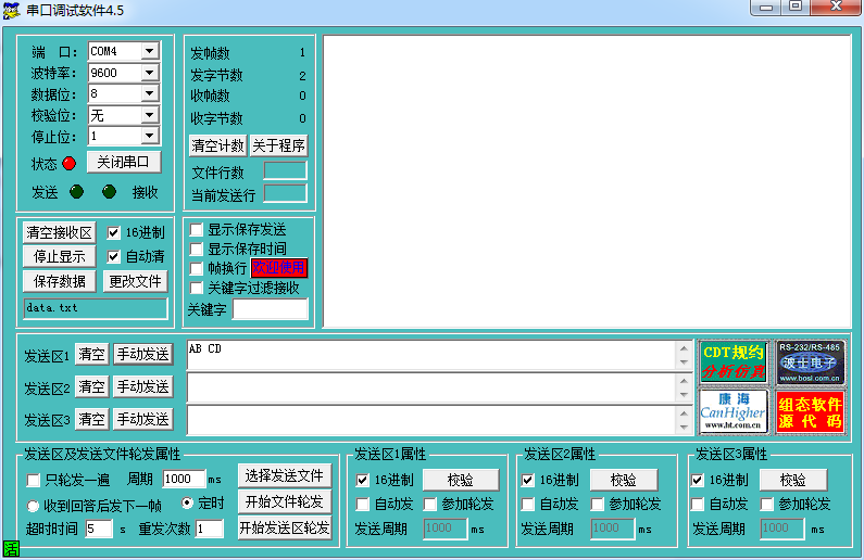

各位大侠,本人想实现从上位机通过串口传递固定长度16位数据到STM32的USART1口,例如在上位机上发送ABCD
串口助手
串口助手
,那么STM32的USART1接收也应接收到ABCD,但事实上进入中断之后,总只能接收到CD,AB没有办法接收到。

if (USART_GetITStatus(USART1,USART_IT_RXNE)!=RESET)
           usart_data[count++] = USART_ReceiveData(USART1);
           USART_ClearITPendingBit(USART1,USART_IT_RXNE);
           if (count > 1 )
                  count = 0;
                 usart_data_receive = (usart_data[0]<<8)+usart_data[1];
在软件仿真时,进入中断之后,程序只执行到这一步USART_ClearITPendingBit(USART1,USART_IT_RXNE),不去判断count的值,退出中断.串口助手发送出来的是ABCD,但看DR中的值确是CD
