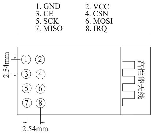

  最近项目中用到了2.4G无线模块的数据通信,经过无数次的摸索和实验,完成了该试验,由于项目不方便上传,我就把最初的实验工程分享给大家。该实验用的是STM32F103C8作为主控,nrf24l01作为无线模块,通过SPI协议进行数据传输。- s- f5 }6 L, B  i2 l
  该模块具有自动应答,自动重发机制,可以根据项目需求进行相关设置,该无线模块可以轻松配置为1对多模式。而且对于数据的收、发模式切换相当简单,只需修改一个寄存器便可完成:7 {1 y8 [; T4 g( G6 Z4 a; {& z, f
  发送模式:L01_SetTRMode( TX_MODE );
3 ^" W  T1 I( a1 W8 b5 f0 D: S3 P6 C6 O  接受模式:  L01_SetTRMode( RX_MODE );
' h5 Y3 J1 m. [$ H. o  在工程文件中,可以根据宏定义配置为接收模块或者发送模块:& k( A- N4 u  q* h8 i  I
  设置为发送:#define ML01TX_MODE    屏蔽该句便是接收。
: e" u5 z% r9 ?& o* G  希望该贴对于初次接触2.4G无线模块的您有所帮助!

无线部分用的啥协议呀?
mtg 回答时间:2015-5-13 10:55:28
lcdi 发表于 2015-5-13 10:43
9 F1 }6 `# `/ @! h% U4 j( w无线部分用的啥协议呀?
4 N: J2 E9 H- ?; B8 g) X* S
你是指什么?无线模块和mcu之间的协议是SPI

模块使用哪家的,能给份资料吗?
mtg 回答时间:2015-5-22 09:23:05
wtliu 发表于 2015-5-21 10:45' ^9 l; P+ x/ s3 i
模块使用哪家的,能给份资料吗?
! y0 G( Q/ P: w+ N+ ~. ~% f
nrf24l01  某宝一收就知道了,基本都差不多
