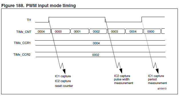

2、PWM输入捕获
用这个功能可以测量输入波形的频率或(和)占空比,使用的是定时器TIM3的Input capture mode,可以测量频率或者占空比,为了方便同时测量这两个量,使用该模式中的特殊情况PWM input mode,如图:
(截图自ST参考手册)
根据库函数说明手册的步骤:
1.开启时钟和配置GPIO
2.如果需要,配置定时器基本参数,如果不配置,将按默认配置运行
3.配置输入参数TIM_ICInitStruct,调用Call TIM_ICInit(TIMx, &TIM_ICInitStruct)配置测量频率或占空比中的一个,或者调用TIM_PWMIConfig(TIMx,               &TIM_ICInitStruct)同时测量者两个量
4.开启中断或者DMA并初始化,用来读取结果数据
5.如果用PWM input mode需要把定时器设为主从Reset模式
6.打开定时器,在中断或者DMA读取数据
(细节参考ST参考手册PWM input mode部分和库函数说明手册Input Capture management functions部分)
