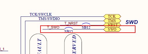

Jlink/STLink自带一个SWO接口,使用这个接口配合keil可以输出一些简单的调试信息,在没有串口可以使用的时候,SWO也可很方便的打印一些信息,比如F303RE这个板子在我的电脑上一直没法安装虚拟串口的驱动,所以我可以用这个SWO输出调试信息。论坛送的STM32F303RE上自带的stlink正好有这个SWO口,而且也接到了MCU上,所以正好可以使用,好像有的ST的板子也带了这个接口,但是其中桥接电阻并没有贴到板子上,如果要使用的话,就要自己连接起来(比如STM32F429DISCO好像就没有接上)。

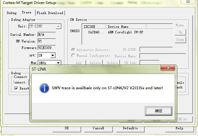

对于stlink的驱动好像也有一些要求,我使用keil4带的有点旧的stlink驱动就会提示驱动不支持,后来使用keil5带的stlink驱动据可以了。

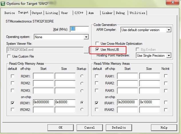

如果硬件和软件都没有问题了,还需要设置下kei:
首先打开Micro LIB
MICROLIB
MICROLIB

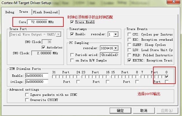

然后打开keil的Trace功能,具体设置如下:

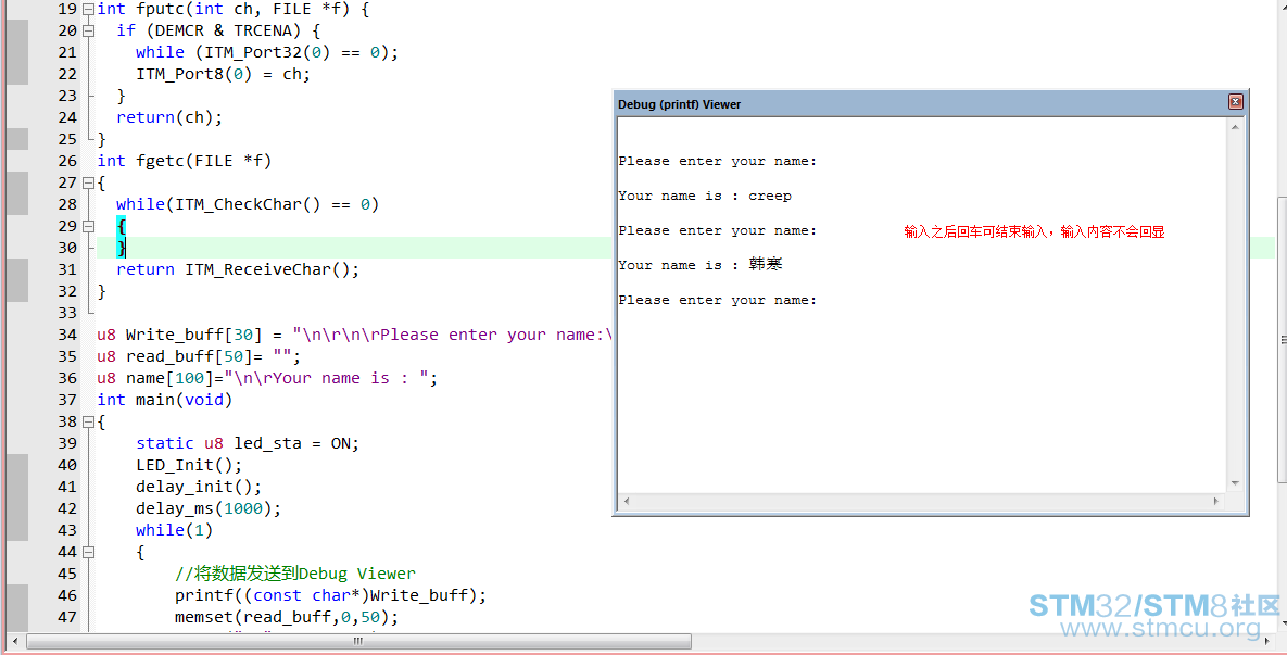

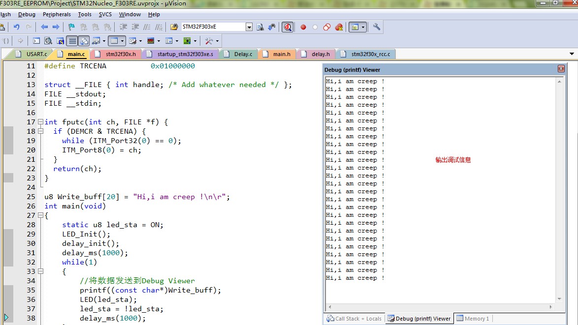

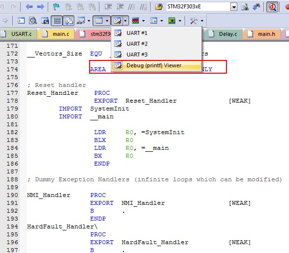

打开调试即可得到调试信息:
输出调试信息
