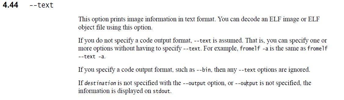

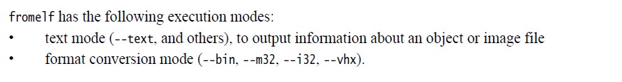

fromelf有2种模式:常用的生成的bin文件是使用的format conversion mode,还有一种text mode模式就是用来生成反汇编的text文件的。
text模式介绍如下:值得注意的是如果我们不指定输出格式的话,那么默认就是--text格式,也就是说如果我们给--text 指定几个options的话我们可以省掉--text 而只使用相应的[options就可以,我下面的处理中将会省掉--text。

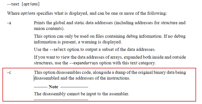

--text的几个options介绍:下面要使用的反汇编是-c

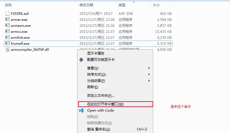

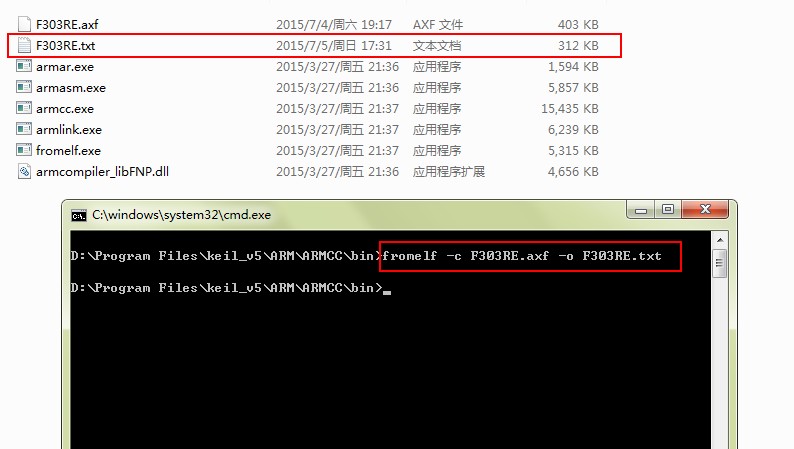

1)windows 窗口下进行:

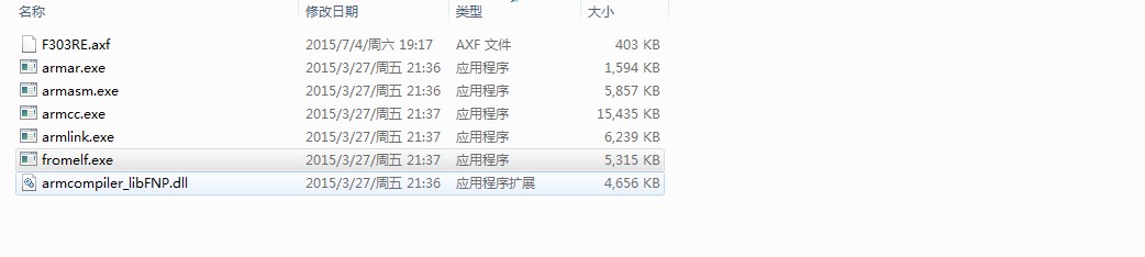

❶:将我们生成的axf文件复制到keil安装目录的下ARM\ARMCC\bin目录下,
❷:在这个窗口中不要选中任何文件的前提下按下键盘的Shift键然后单击鼠标的右键选中“在此处打开命令窗口”,
❸:在打开的CMD窗口中输入下面的命令并回车,
  1. fromelf -c F303RE.axf -o F303RE.txt
❹:然后就可以生成反汇编文件F303RE.txt文件,

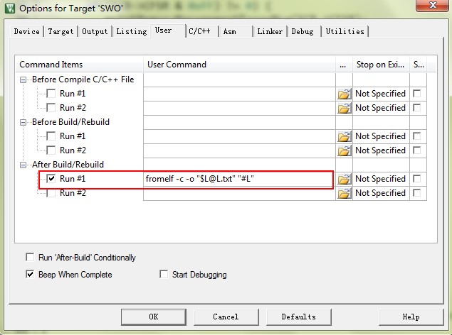

2)在keil里面直接调用和生成bin文件差不多,我们可以使用下面的命令:
  1. fromelf -c -o "$L@L.txt" "#L"

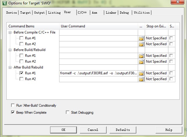

如果你感觉上面的命令比较难懂,也可以使用下面的稍微好理解的命令,不过一定要注意你生成的axf的文件的路径和工程文件所在路径的对应关系,否则可能会调用失败,
  1. fromelf -c  .\output\F303RE.axf  -o  .\output\F303RE.txt

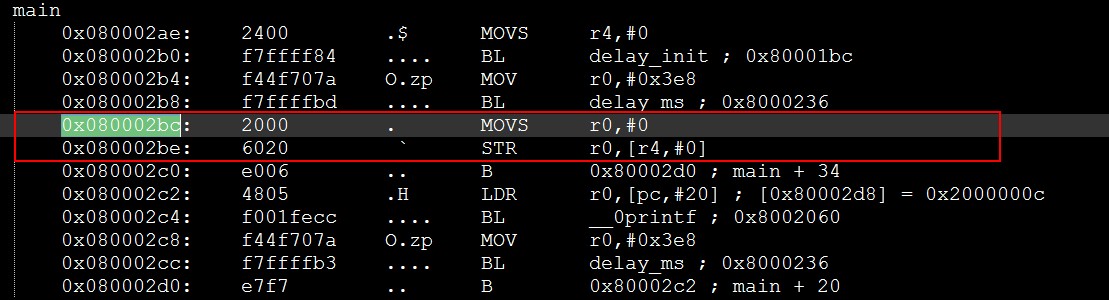

好了,现在我们已经得到反汇编文件F303RE.txt,使用notepad++打开这个文件,你就可以看到我们的c语言汇编成的代码,我们还是使用上面提到的昨天的那个帖子的LR的值0x080002bd,因为M3/M4内核使用的Thumb指令会要求最低bit0为1,所以我们此处的LR 应该为 0x080002bc  在notepad++里面ctrl+f打开查询窗口输入0x080002bc  然后回车,我们发现定位的代码和昨天定位的一样,就是那句对0地址赋值0的代码,至此,我们也就通过反汇编axf找到导致程序跑飞程序的代码了。
