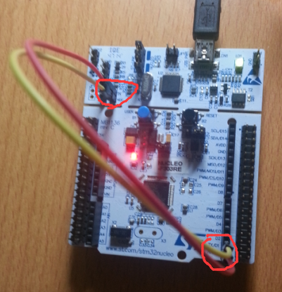

nucleo用户手册(附件)会教你怎么使用,它是用焊接板子上的桥接(SBx)的方法,这里我直接用跳线,这样反而更加方便灵活,可以连接到任何你想连接的引脚。板子使用的USART2,PA2,PA3引脚,连接如图所示:
经网友提醒更正下:这块板子的PA2和PA3引脚其实已经是连接好了的,所以不需要图中的两根线,如果要用其他的引脚(PB3,4)才需要连线
(没错,就是反过来的,在使用跳线的时候也可以用其他引脚如PB3,PB4,甚至其他串口USART1,3,4,5都可以)

不用线连接吧,内部已经连好了。在说,你的那个排阵和芯片压根就没有连在一起。可以好好看看原理图。这个地方很有意思啊。

哦,看了下,这块板SB确实是连接了的,我以前用的板子没连,没认真看就当成没连了,怪我。排针也是同样的,以前用PB3,PB4,直接换过来也没认真看
风子 回答时间:2015-5-25 19:59:34
QianFan 发表于 2015-5-25 19:43
不用线连接吧,内部已经连好了。在说,你的那个排阵和芯片压根就没有连在一起。可以好好看看原理图。这个地 ...
是PB3,4,USART2的另外一组引脚
