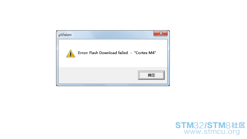

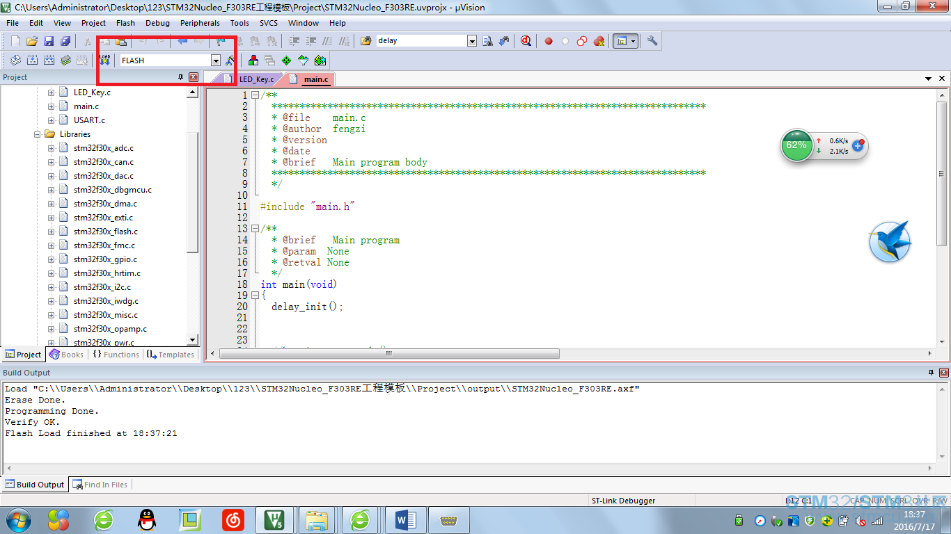

求助  下载楼主模板后可以编译  但下载时有疑问  如下图   这是为什么呢?用的ST-link 魔法棒也修改设置多次  自己建的工程也是同样问题
select target 选项设置为工程名字 下载出现上边提示
select target选择 flash 选项 下载正常

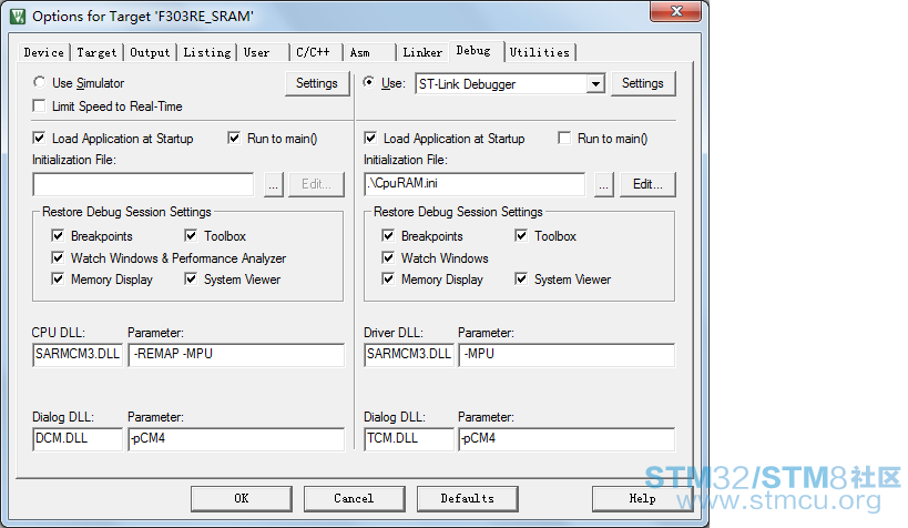

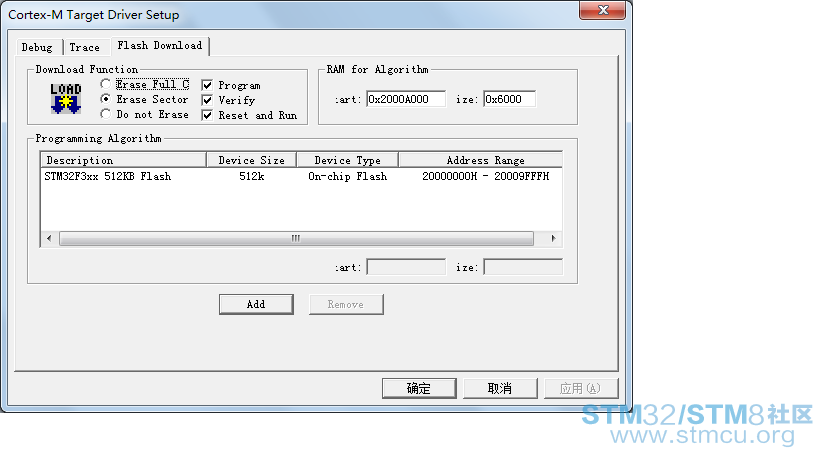

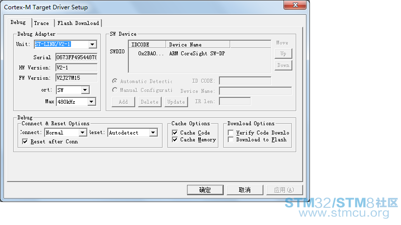

麻烦看下设置  如下图  看网上解决办法修改多次 但始终找不到原因  flash模式可以下载   不能下载到RAM里 无标题.png 无标题1.png 无标题2.png

风子 回答时间:2016-7-19 09:19:16
星火007 发表于 2016-7-18 19:08
麻烦看下设置  如下图  看网上解决办法修改多次 但始终找不到原因  flash模式可以下载   不能下载到RAM里 ...
选择下载到SRAM 要重新编译,要在C/C++设置里定义中断向量表位置VECT_TAB_SRAM
有点久远,我忘记了那时候有没有正确设置SRAM调试
