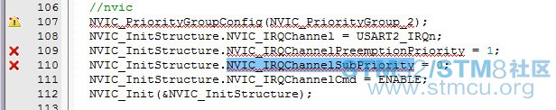

楼主,我刚接触这个,现在想让PC往板子里发数据,让后我把你上面的一些加到我的里面,在NVIC那错了,我错的那个自己去定义也过不了,不知道咋弄,求指点,谢谢
风子 回答时间:2015-11-16 16:10:01
wu93111 发表于 2015-11-16 14:56
楼主,我刚接触这个,现在想让PC往板子里发数据,让后我把你上面的一些加到我的里面,在NVIC那错了,我错的 ...
什么型号芯片,什么版本的库,你把模板下去打开对比一下
wu93111 回答时间:2015-11-16 16:21:24
我用的uncleo-f0303R8的板子,用的那个官网下的例程改的
wu93111 回答时间:2015-11-16 16:29:57
我改好了,但不知道问题在哪,除了我上面说的那个,我给杠掉了,大哥,有时间帮我看一下吗,小例程在附件,万分感谢

风子 回答时间:2015-11-16 21:14:00
wu93111 发表于 2015-11-16 16:29
我改好了,但不知道问题在哪,除了我上面说的那个,我给杠掉了,大哥,有时间帮我看一下吗,小例程在附件 ...
你的工程中没有库文件,没有头文件,没办法看啊,,这些问题一般都是头文件没设置好,你看看有没有include对应头文件,路径设置对不对
