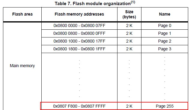

我使用F303RE的内部Flash的Main memory的第255页(最后一页)2K字节的大小来模拟EEPROM,这个根据自己的需要来选择,尽量别和代码存放的地方相冲突。

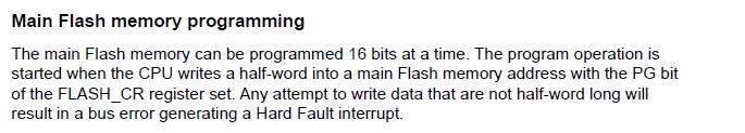

不同的FLASH访问的操作最小单位不同,比如F103和F303都只能以16 bits操作,但是F429可以8bits/16bits/32bits访问,这要特别注意。F303的库函数提供了16bits和32bits的写Flash函数,其中的32bits函数是分2次操作,每次写16bits,可以根据要保存的数据类型分别调用。
访问内部flash需要一定的操作步骤,比如:解锁FLASH,擦除相应的页,写相应的页,锁FLASH,只要按照对应的步骤即可.

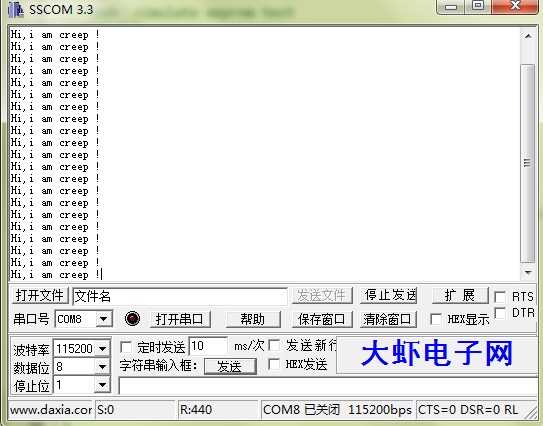

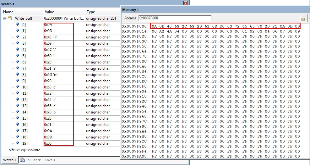

写完之后可以查看对应的FLASH空间已经有了我们写的数据了,这个数据掉电之后还是存在的。
读出写的数据发送到串口查看。
