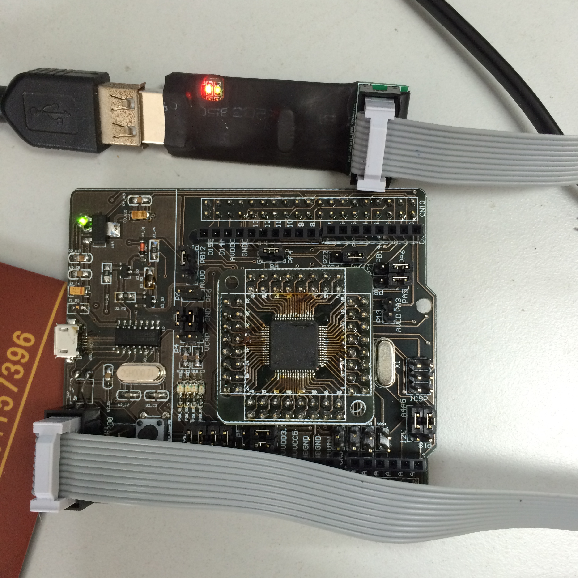

本帖最后由 ╮倾壹伳柔情 于 2015-6-12 17:29 编辑 剩余的几块PCB,送给有需要的人,由沐紫决定(邮费自理)。 兼容NUCLEO所有型号,并在原版的NUCLEO的基础上做了以下的改进,以提高使用的灵活性和提升用户体验 对于常用接口(ADC、I2C和UART)使用插针跳线的方式代替锡桥跳线的方式,用户可根据需求快速选择外设, 避免使用烙铁带来的不便(多次焊接也可能导致焊盘脱落) ,使用更方便,增加一个ICSP接口,用于兼容带有该接口的Arduino扩展板(Shield) 增加为两个UART,使用跳线和ch340连接,并增加指示灯,方便观察通信状态 ,可以使用虚拟串口,增加一个1000mA的快速恢复保险丝,以保护电脑USB接口和XNUCLEO 调整了按键的位置,使插上扩展板(Shield)后也能方便使用复位和用户按键 独立出ST-LINK V2,并且引出SWD接口。 编程接口支持stlink v2 ,板载microusb接口,使用mcuisp一键烧写。 如图: 首先看看stlink v2的连接

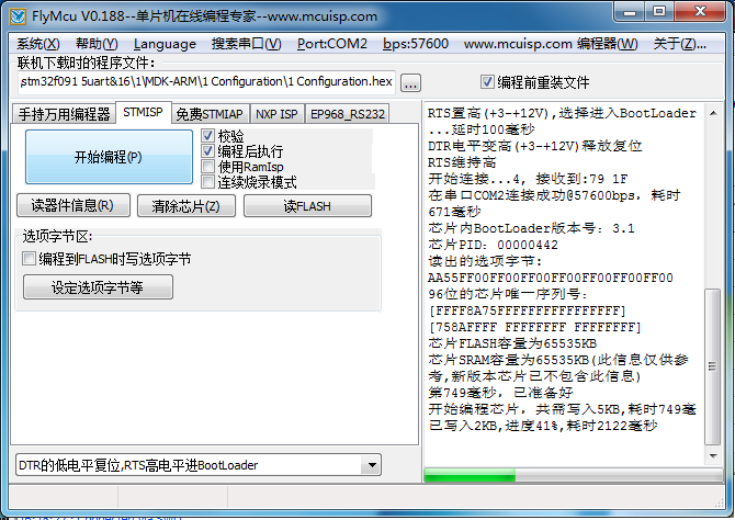

板载microusb转串口 一键ISP:

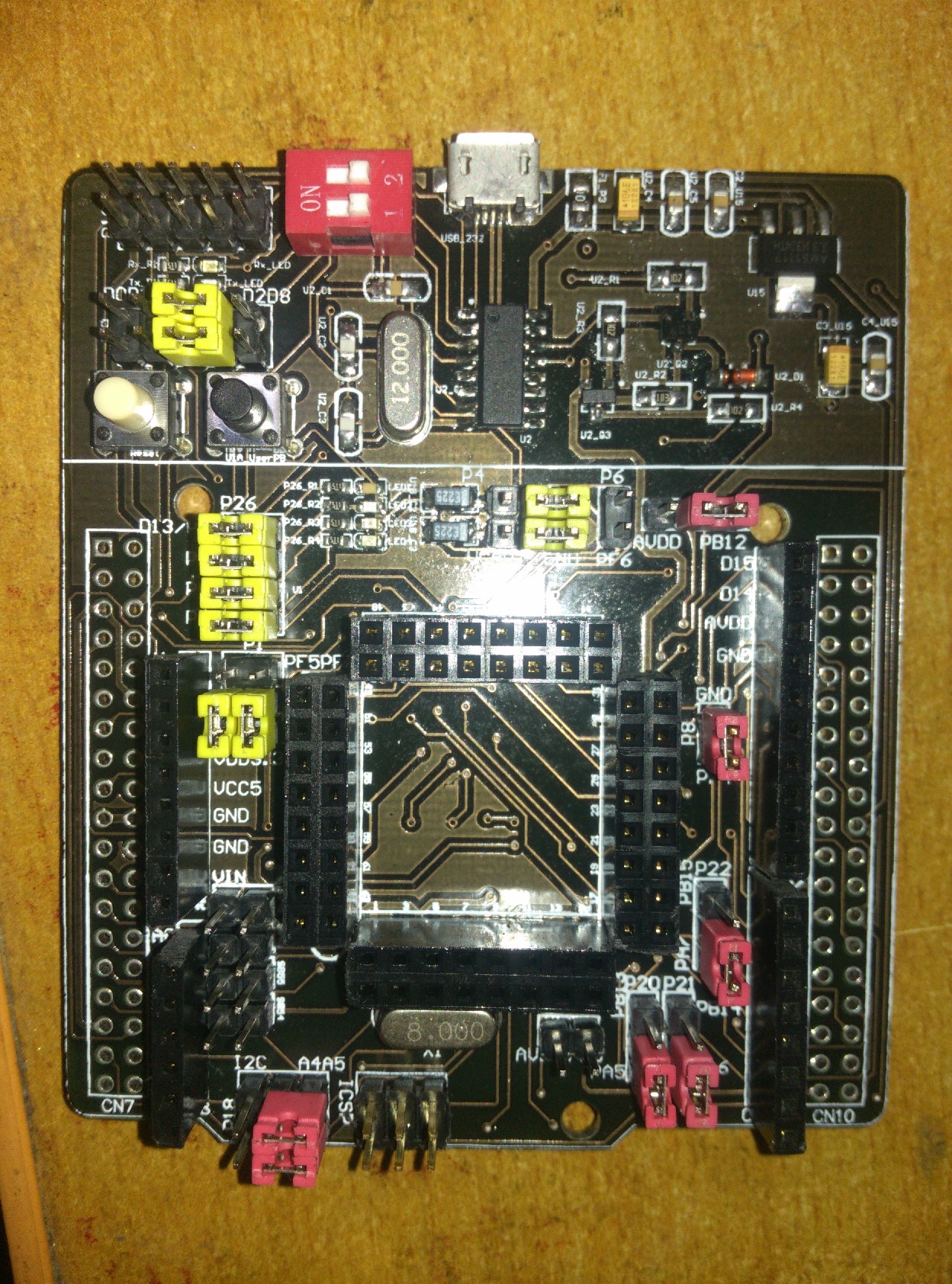

nucleo板子整体:

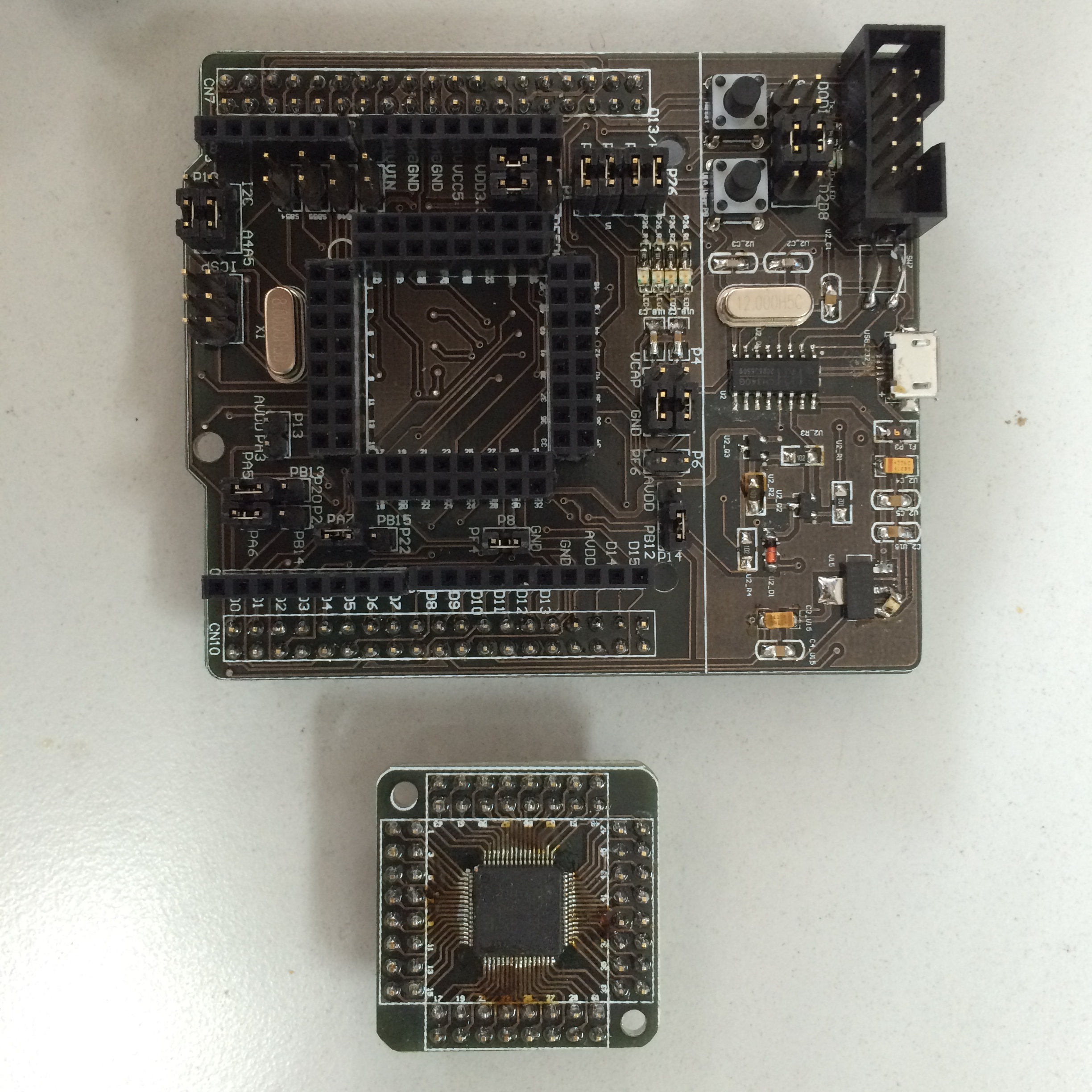

由于没有买到长排针暂时先这样,有长排针再焊上0.0

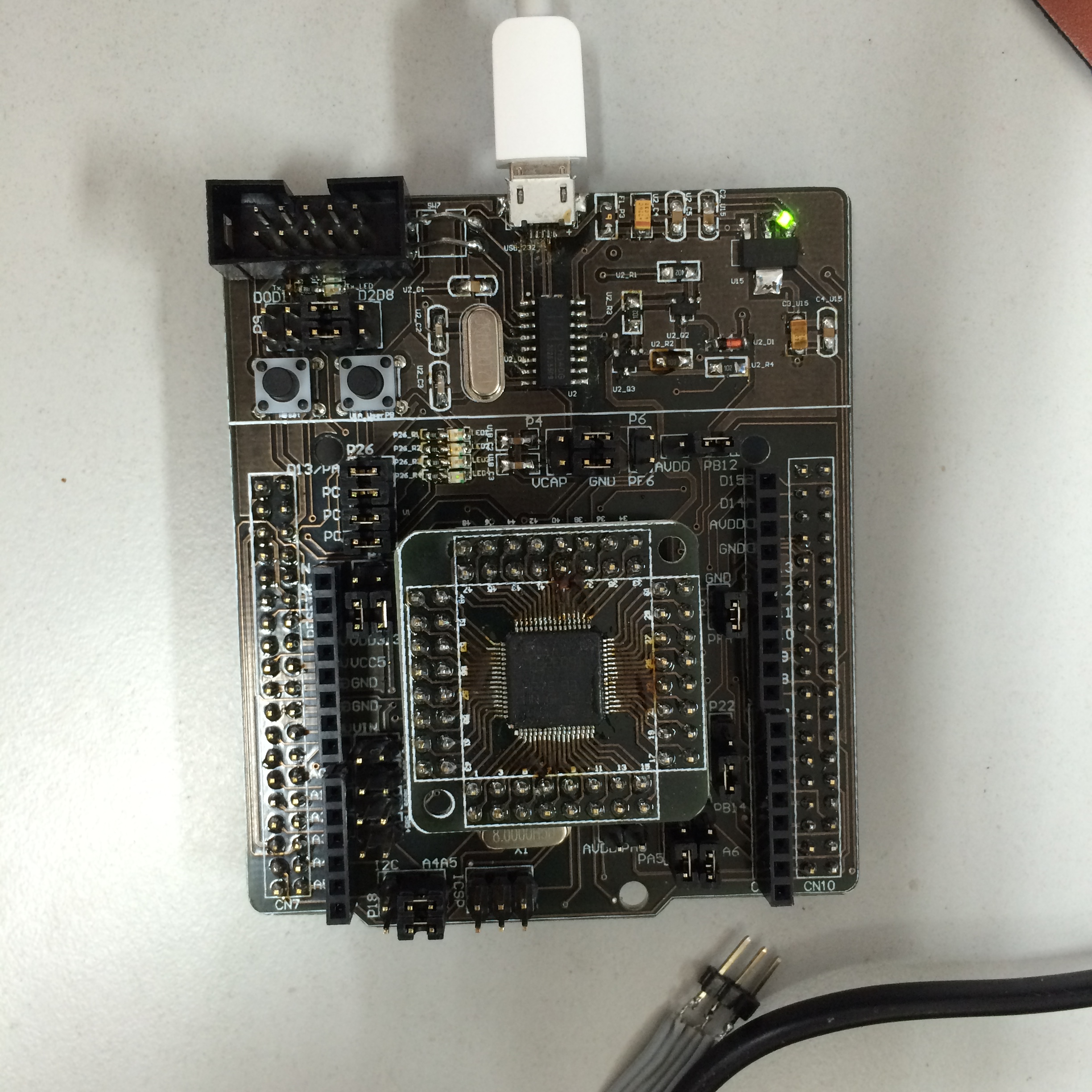

经过焊接 已经测试ch340电脑识别,本来要玩玩的 被老姐叫出去陪逛街没有玩上0.0
呃插上ST-linkv2也能识别芯片0.0
先把图放了上来0.0
再次感谢柔情师傅的板子和支持,虽然焊的时间长点不过焊的很开心!!
之前没有焊过贴片的钽电容。。焊了才知道。。有“-”的那边是正0.0。。。。。。。
