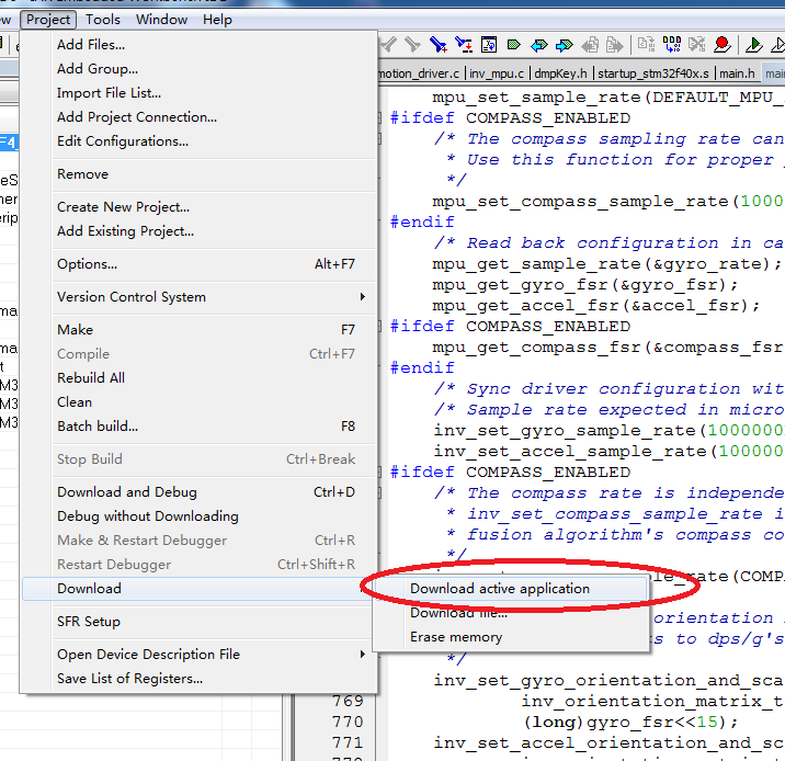

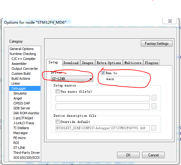

watershade 回答时间:2015-6-16 23:06:03
看看这两张图。一张是debug时运行到main函数。一张是下载完激活应用的。
应该是正确的,你再试试。

黑皮男 回答时间:2015-6-17 08:09:11
应该是正确的,你再试试。
应该是正解

烟花绽放 回答时间:2015-6-19 20:21:16
应该是正确的,你再试试。
试过了,,,还是老样子
