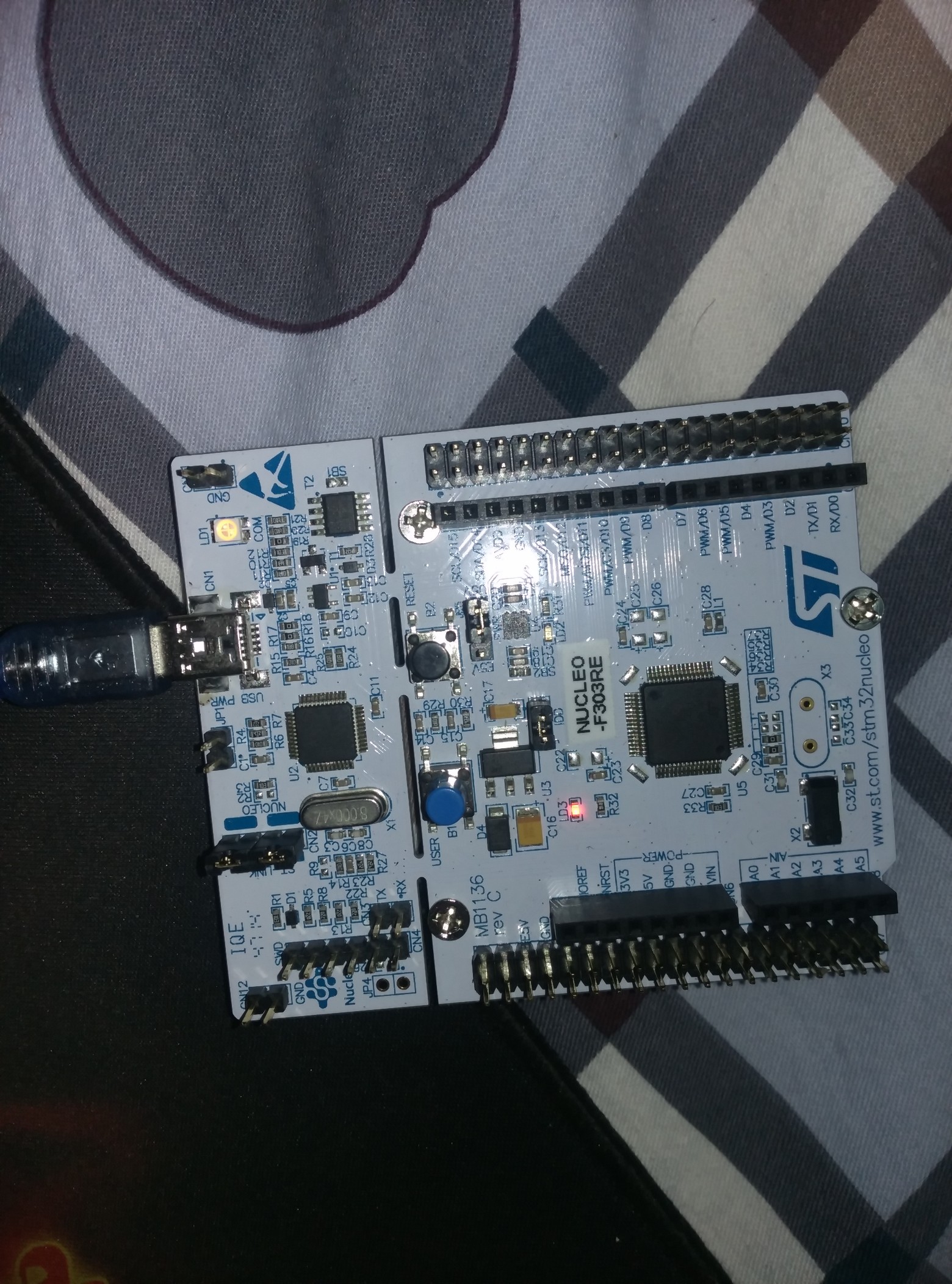

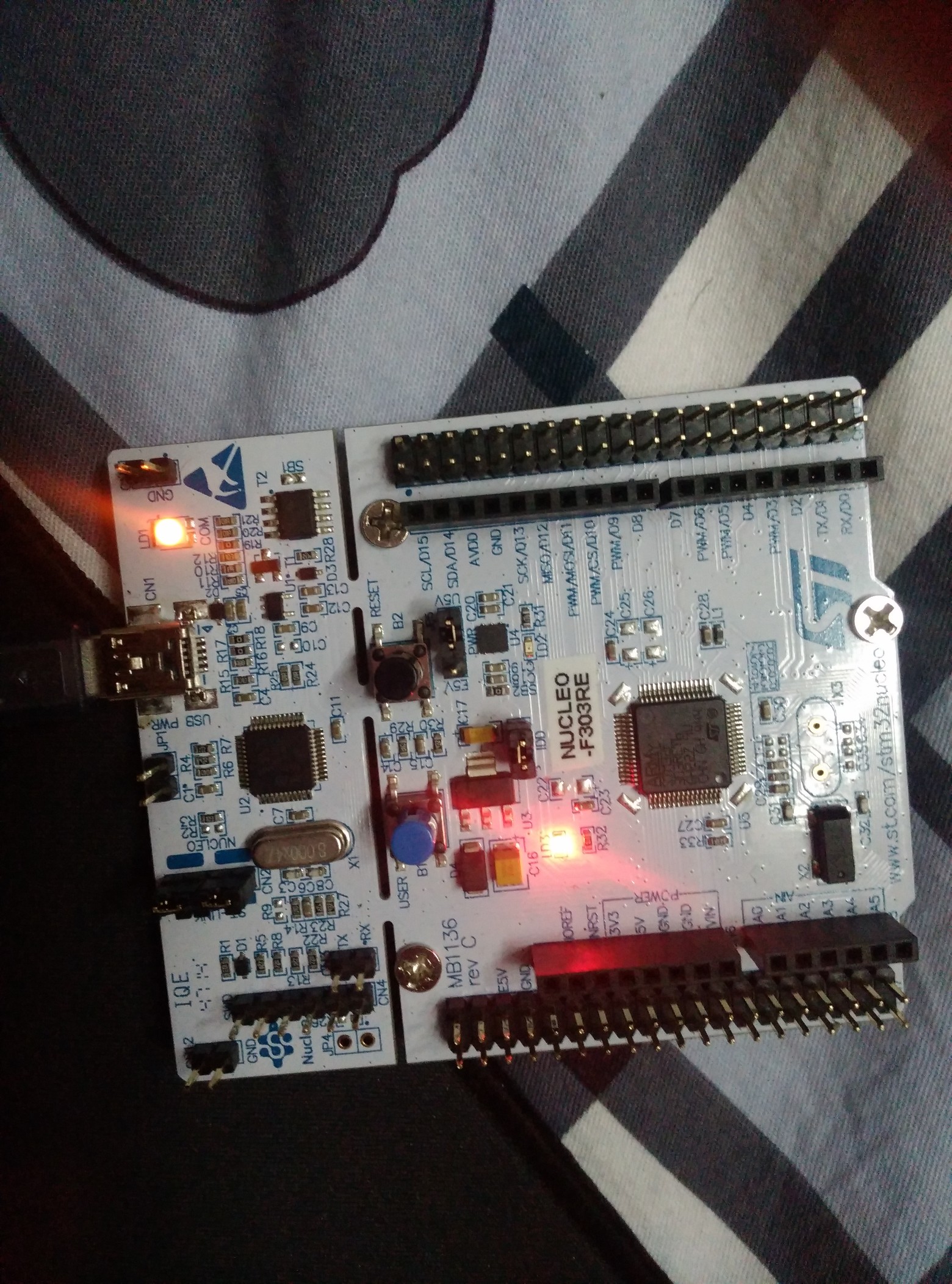

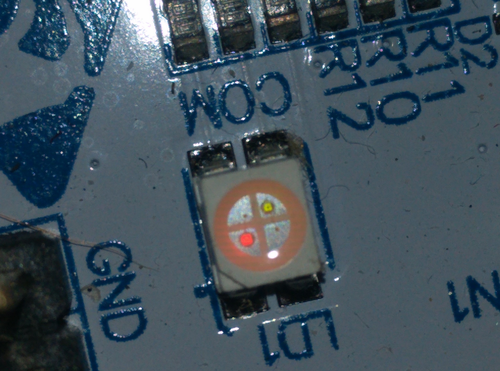

再看下板子
IMG_20150622_005115.jpg 颜色优点不同了
IMG_20150622_005103.jpg 闪光灯下
IMG_20150622_005048.jpg 细节闪光灯下
