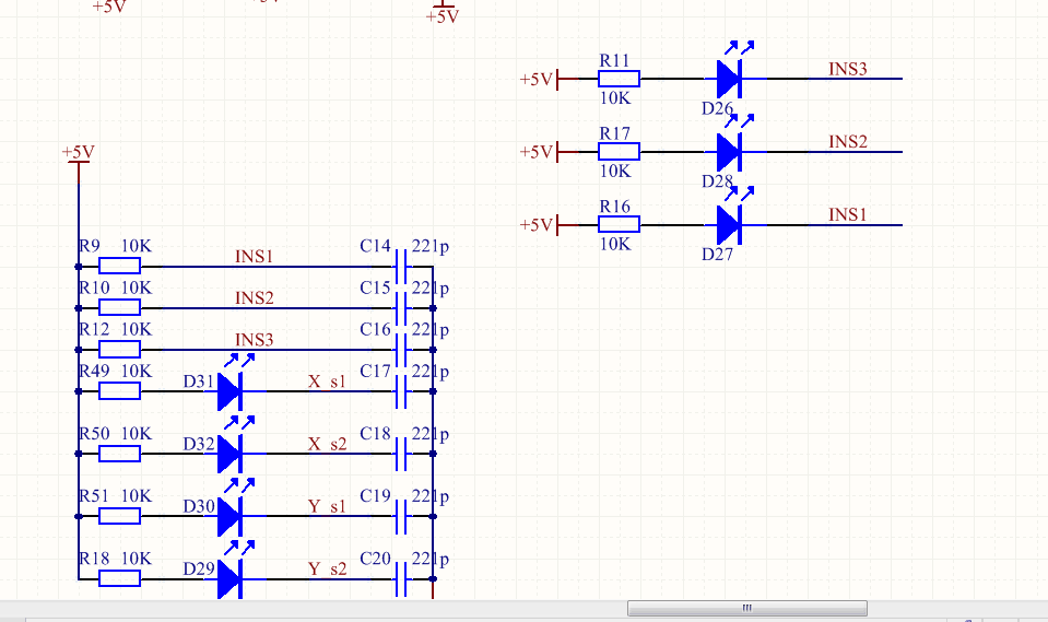

IC STM32F103C8T6 新贴板子200套,上电测试发现有6块是输入管脚(INS1、INS2、INS3)呈现3V左右电压(结合原理图,正常状态应该是5V),并且对磁敏信号输入检测会有误判。
同样的程序,换个IC就好了,换过IC后,老化测试没有出现问题。生产过程,客户以严格按照防护要求生产。
请帮忙深度分析IO口损坏原因,谢谢。

电源DC 24V上电后,LED指示灯D27等微亮,测量LED和MCU 连接IO口 25 PIN电压为3V,当磁铁靠近磁敏开关时,LED变亮IO口电压为0V。
割断IO口连线后,D27两端电压为5V,不亮。MCU PIN25电压为1.4V。
换上新的MCU后,LED恢复正常,全部不亮。测量IO口PIN25的电压为5V,继续测试1天,LED依然正常不亮。
检查过与LED连接的IO口,全部5V兼容。
也检查过MCU IO口设置,悬空设置正确。
研究很久,还未找到问题,请帮忙分析。

更改一下输出推动方式,如果测电压是3V ,可能是强上拉输出,你可以改成 无上拉(开漏)输出
