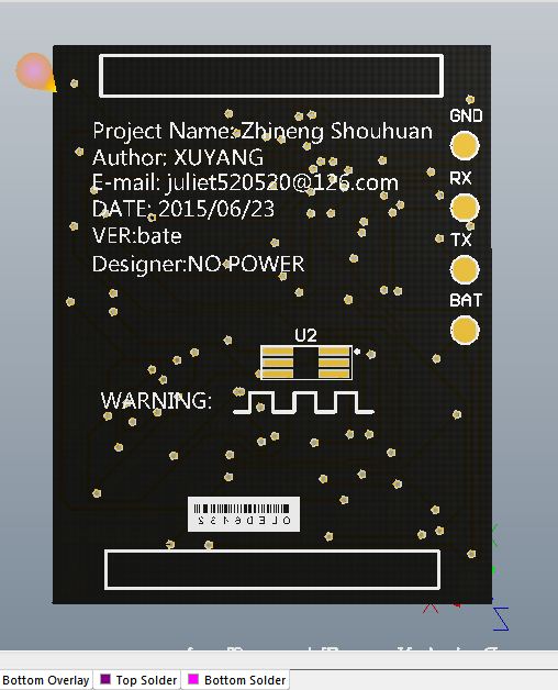

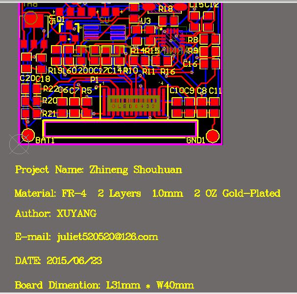

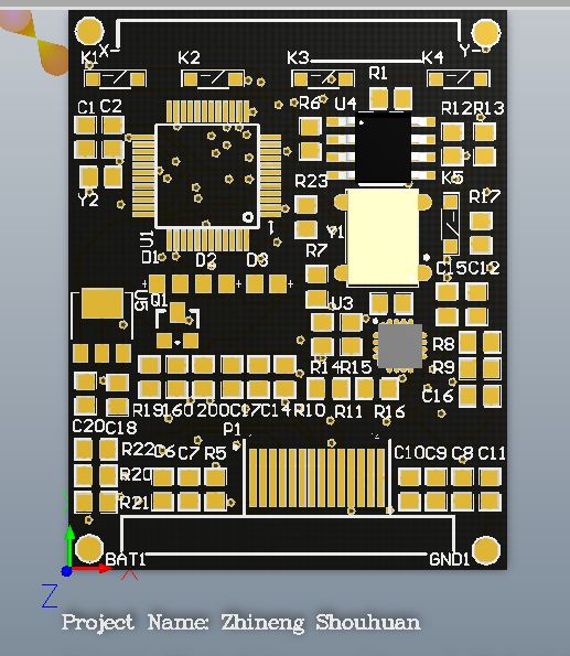

自己开发的可以测心率的手环
) l- a; b3 H/ t9 r6 \) y本来准备把板子设计小一点;但用的都是0603的料;很难布局;所以PCB很难改小;太小的料不好焊接;我原先想的是手环功能有五个:时间;记步,睡眠检测;电子罗盘;心率测试。
9 m) ?$ H9 a3 G. P8 @板子只能顶层布局;底层要贴合皮肤所以底层只有一个心率传感器;我设计电路板也是半桶水;也是想学习(我可是看视频自学的)
' y& l* v% l. V# m' `; V+ x0 O由于我不会C语言所以板子是打样回来了;没软件是空谈;求和我一样的爱好者一起开发一些有用的东西;帮忙开发我这款硬件的软件;我无胜感激。我也可以代设计PCB文件;不需要任何费用。, s9 _+ J4 m& U# D# g) a1 n
& `/ q& j7 Z3 m8 \7 w$ q" Z我上传我的原理图;PDF格式;硬件手册我可以一一上传;我是学习爱好者;请不要嘲笑我的设计;我也是一直很笨的鸟;希望能学到更多东西! {, K! U& U, T$ H* _1 `: o+ p+ t

fengmailx 发表于 2015-7-11 11:21* Z0 z! Y6 d+ J: u
板子拿过来我帮你调调软件,  你这个要用个蓝牙IC或者模块的,MCU选型就。。。
" G9 U4 O+ M1 H另外这种东西讲究功耗、成本 ...
2 o2 V7 s5 s/ M. K9 m! Q1 \说实话我这个C8T6本来算低功耗;但用智能手环的确是大功耗了;我下一个版本用低功耗的STM32;封装统一修改为BGA;我这个成本的确高了;你怎么称呼
fengmailx 回答时间:2015-7-13 09:29:55
nopower中国 发表于 2015-7-11 20:411 `. d; Y+ L1 h4 X
说实话我这个C8T6本来算低功耗;但用智能手环的确是大功耗了;我下一个版本用低功耗的STM32;封装统一修 ...
4 }. t7 m- ^2 i: a: [叫我Felix吧,% ]7 W" Y3 p7 Y7 L
成本高了也是卖不出去的,消费电子,省一毛钱,走起量来就是比大钱,  w) n: F: S6 Z( B% O
你这手环不加蓝牙怎么和手机连、

最好过孔盖油

fengmailx 回答时间:2015-7-11 11:21:20
# l! C' L1 V; A/ h8 K: L另外这种东西讲究功耗、成本,这个必须考虑,不然卖不出去的。
