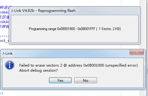

在仿真界面进入某个函数时,就会出现这样的问题,有没有哪位大侠遇到过?

lstingrid 发表于 2015-7-14 13:39
楼主把断点设少一点。不要超过五、六个。否则在调试Flash中的代码时,会使用Flash断点,进行编程。
看出错 ...
我当时就设置了两个断点,我估计有可能是代码的问题,谢谢你的回答

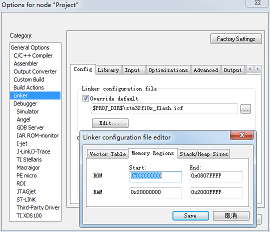

那就地方 回答时间:2015-7-15 11:14:44
数码小叶 发表于 2015-7-15 09:52
以前在仿真页面改过,就下不进去了
没改之前,还是会出现图片上的错误,后来我对照参考手册,就把地址按手册里的来改了,错误还存在。问题应该在其他地方

lstingrid 回答时间:2015-7-14 13:39:17
看出错,看不出来是什么问题,估计是JLink自己的问题吧。
