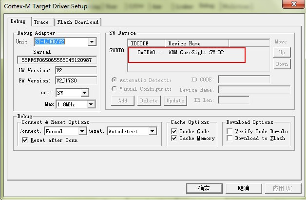

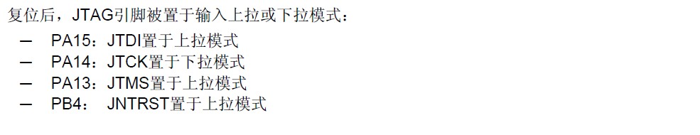

2、如果没有检测到SWD,用万用表测量下MCU的SWD的2个pin的电平是否是复位后正常的电平,复位后正常模式如下
烧录之前我测了上面图片的4号引脚对地是3.3V,可是现在烧录不成之后测了只有1.2V左右了
MCU复位之后,SWDA和SWCK一个是高电平一个低电平,先看此时的电平是否正确。
是的,如果你的复位电路没有问题,上电MCU就会复位一次。
如果MCU的电压不正常或者复位后SWD的电平不正常,就先检测下电源部分吧。
程序应该没有问题,因为可以在另一块板子上烧录
SW的供电时正常的 是3.3V ,CPU的供电电源也是3.3V测试正常,为什么还是找不到SW Device,提示No Cotex-M SW Device Found
