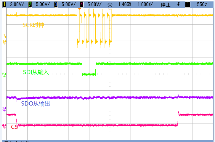

是不是我配置的有问题?我用的SPI1,配置代码如下

示波器观察的信号波形
示波器观察的信号波形

creep 回答时间:2015-7-17 12:51:57
读操作要有MCU来写数据提供时钟啊。一般写0xff或者0x00到从设备来提供读取的时钟。
i_am_me 回答时间:2015-7-17 12:57:15
creep 发表于 2015-7-17 12:51
读操作要有MCU来写数据提供时钟啊。一般写0xff或者0x00到从设备来提供读取的时钟。 ...
恩,多谢了,现在可以了,在示波器上显示的波形跟手册上写的返回值对应了,不过通过软件读出来的值一直是0xff,

i_am_me 回答时间:2015-7-18 10:50:05
yanhaijian 发表于 2015-7-18 09:03
SPI无非就那两个参数,不行就一个个试,也只要试4次。
我用时钟第一个上升沿读取的话,读到ID是正确的,但其他寄存器读的是错的,用时钟第二个上升沿读的ID是错的,其他寄存器是正确的,,,很奇怪。之前没用过L3G4200,,不知道是否是这样
