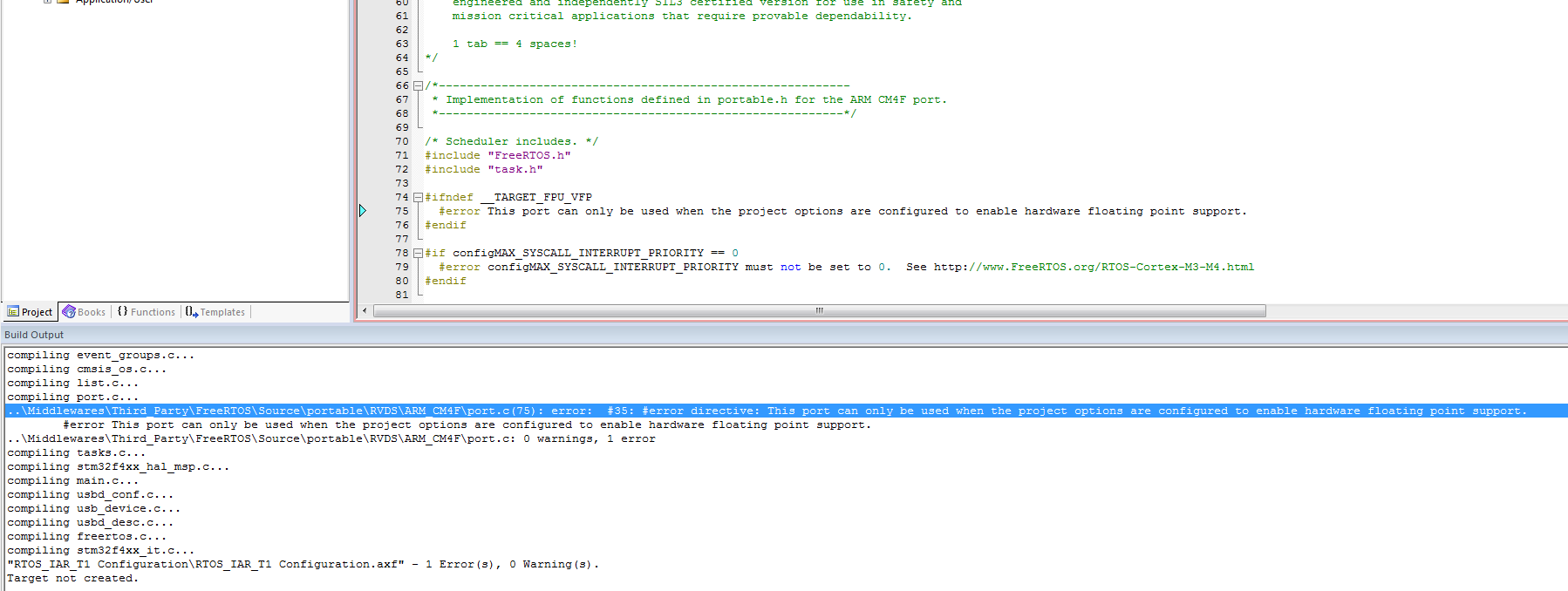

1 O& ]0 ]" r/ t; R+ c3 G; U7 B今天在看freeRTOS的教程,本想做个实验,为了快速部署项目,在mx中选择F4-Discovery板作为原始模板。启用RTOS和UART2。输出MDK V5的工程。然后打开工程,直接编译。这时提示错误如下,基本上就是说没有预定义__TARGET_FPU_VFP。# [) @" b7 G, j- O, s
# u3 ~% g/ ?5 g/ T0 v* u  `6 a8 n! i4 s* h2 A0 ~9 J

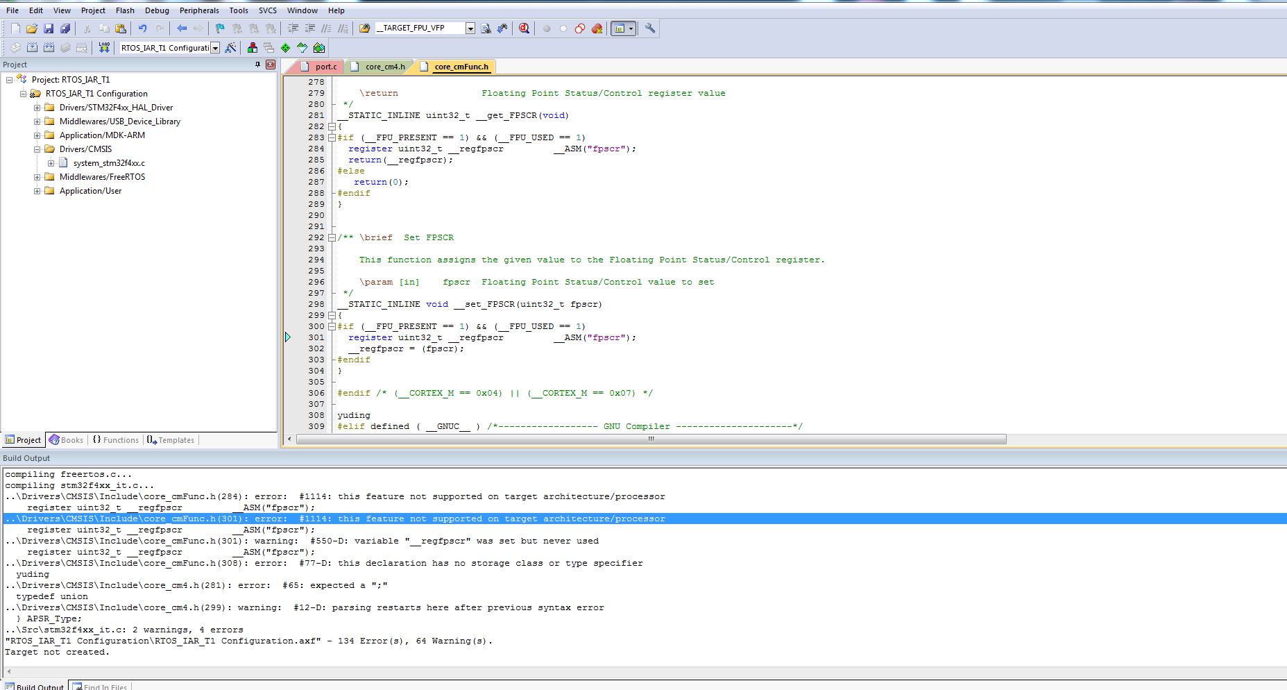

接着,全局搜索__TARGET_FPU_VFP,发现只有两处提到,其中一处是刚才出错的位置。另一处是core_cm4.h文件中Line 118的位置。由此发现若要启用FPU还需要定义__FPU_PRESENT。尽管我不需要启用这个但是可以做个实验。我再工程设置中预定义这两个字符串。结果整个项目输出就一片糟糕,最终有134项错误,64个警告。大部分的错误都是1114错误,在于不支持register这个关键字。我暂时没法解决。5 n8 k" x7 ~% B1 q6 n
如下图:

JackieLaura 回答时间:2015-7-20 11:45:56
是不是图片上面的那个蓝色部分的选项选择错误,应该选择 not use吧。

watershade 回答时间:2015-7-20 22:58:54
JackieLaura 发表于 2015-7-20 11:45
7 n2 Z0 N( u6 M; s: V) `' U/ S是不是图片上面的那个蓝色部分的选项选择错误,应该选择 not use吧。
; D4 s- @, @/ t5 V
对,一直没找到。但今晚在测试的发现可能是asm设置的问题,不过现在没确定。9 P- w$ m$ m7 l& q
