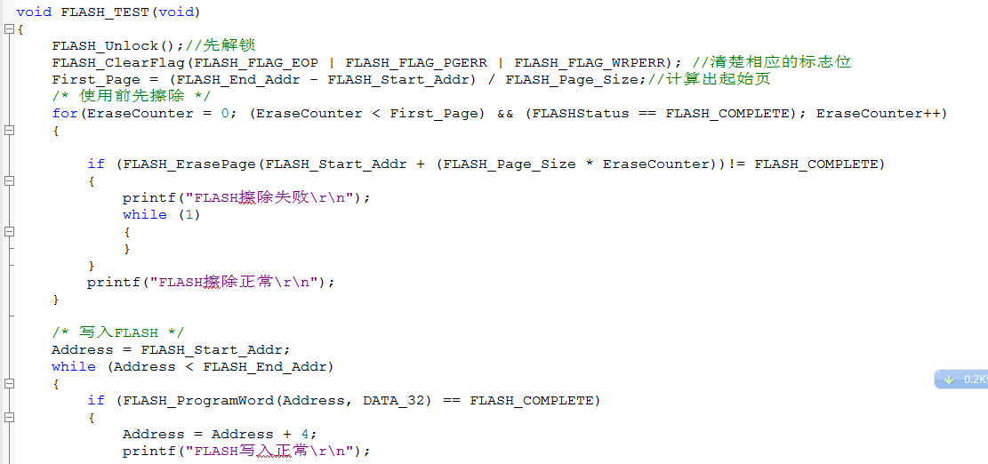

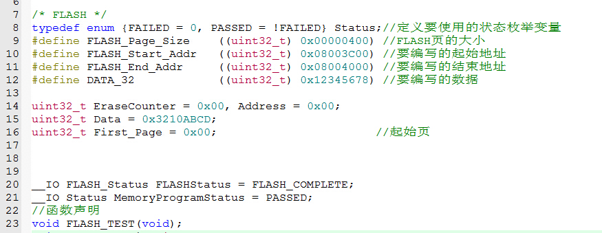

如题,STM32F030F4P6擦除内部FLASH进入HardFault_Handler,找了两天没找到问题
地址设置:
操作函数:

yanhaijian 回答时间:2015-7-26 21:48:13
加个禁止中断试试。
moyanming2013 回答时间:2015-7-27 11:41:21
往写保护的地址写数据了。
JACK847070222 回答时间:2015-9-7 10:14:33
yanhaijian 发表于 2015-7-26 21:48
加个禁止中断试试。
问题解决了,是因为容量满了,换成031就好了
JACK847070222 回答时间:2015-9-7 10:15:48
moyanming2013 发表于 2015-7-27 11:41
往写保护的地址写数据了。
