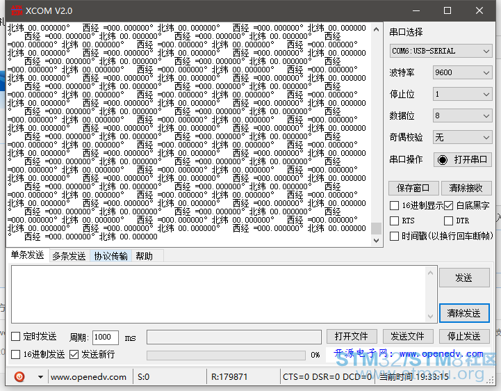

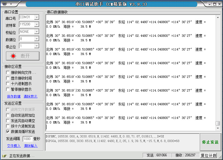

caizhiwei 回答时间:2015-7-27 09:29:49
  1. /*
  2. *********************************************************************************************************
  3. *        函 数 名: DispGPSStatus
  4. *        功能说明: 打印GPS数据包解码结果
  5. *        形    参:无
  6. *        返 回 值: 无
  7. *********************************************************************************************************
  8. */
  9. void DispGPSStatus(void)
  10. {
  11.         char buf[128];
  12.         /* 纬度 */
  13.         if (myGPS.NS == 'S')
  14.         {
  15.                 sprintf(buf, "南纬 %02d.%06d°", myGPS.WeiDu_Du, gps_FenToDu(myGPS.WeiDu_Fen));
  16.                 sprintf(&buf[strlen(buf)], "=%02d°%02d'%02d"", myGPS.WeiDu_Du,
  17.                         myGPS.WeiDu_Fen / 10000, gps_FenToMiao(myGPS.WeiDu_Fen));
  18.
  19.         }
  20.         else
  21.         {
  22.                 sprintf(buf, "北纬 %02d.%06d°",myGPS.WeiDu_Du, gps_FenToDu(myGPS.WeiDu_Fen));
  23.                 sprintf(&buf[strlen(buf)], "=%02d°%02d'%02d"", myGPS.WeiDu_Du,
  24.                         myGPS.WeiDu_Fen / 10000, gps_FenToMiao(myGPS.WeiDu_Fen));
  25.         }
  26.         printf(buf);
  27.
  28.         /* 经度 */
  29.         if (myGPS.EW == 'E')
  30.         {
  31.                 sprintf(buf, "  东经 %03d.%06d°", myGPS.JingDu_Du, gps_FenToDu(myGPS.JingDu_Fen));
  32.                 sprintf(&buf[strlen(buf)], "=%03d°%02d'%02d"", myGPS.JingDu_Du,
  33.                         myGPS.WeiDu_Fen / 10000, gps_FenToMiao(myGPS.JingDu_Fen));
  34.         }
  35.         else
  36.         {
  37.                 sprintf(buf, "  西经 =%03d.%06d°", myGPS.JingDu_Du, gps_FenToDu(myGPS.JingDu_Fen));
  38.                 sprintf(&buf[strlen(buf)], "=%03d°%02d'%02d"", myGPS.JingDu_Du,
  39.                         myGPS.JingDu_Fen / 10000, gps_FenToMiao(myGPS.JingDu_Fen));
  40.         }
  41.         printf(buf);
  42.         /* 速度 */
  43.         sprintf(buf, "  速度 = %5d.%d KM/h", myGPS.SpeedKM / 10, myGPS.SpeedKM % 10);
  44.         printf(buf);
  45.         /* 海拔 */
  46.         sprintf(buf, "  海拔 = %5d.%d M", myGPS.Altitude / 10, myGPS.Altitude % 10);
  47.         printf(buf);
  48.
  49.         printf("\n\r正在使用的卫星数量%d.", myGPS.ViewNumber);

哎呦不错哦0118 回答时间:2017-5-1 19:42:31
您好,我最近也在做这个实验,用您的这个代码试了一下(按照我自己的需求改了一点),但是出来的结果不对,您能帮我分析一下吗PS:实验数据如图
图
图
