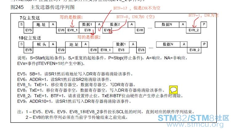

简要的描述一下这个流程% d8 W0 {& w- w9 W. v5 P# a+ B& T2 a% R! o
如上图所示,低下的EV5,EV6等等的表示的是你要执行的操作,以及这个操作的时候对应的IIC总线上发生的事情,比如EV5中,是star发送了之后,你需要进行EV5操作,这里的EV5包括标识位检测,也就是while(check(EV5))EV5标志位都达到了,这样跳出while,但是注意EV5没有完,你需要接着执行写入DR寄存器里面器件地址,这些整体构成了EV5,实际上是你在S发送了的时候,就进行while判断EV5了,但是只有s过完了,才正式开始进入EV5,因为那个时候才是标志位成立,所以每个方框的交界的地方,比如EV5这个的左边的那条线,那时刻开始是EV5标志位成立的意思,接着EV6,你在EV5之后就开始判断EV6的标识位了,但是只有等到A成立之后那条右边的线之后,EV6才成立,而实际上库函数里面把对EV6的判断事件也包含了EV8_1的判断事件,也就是说,EV6和EV8_1实际可以看做一个事件,EV6的判断成立之后,操作的事件其实就是执行EV8_1,EV8_1执行完之后,也就是右边的竖线表示执行结束,同时这一时刻数据1开始发送了,在操作中是操作完EV8_1之后就继续操作EV8,是有个while判断过程,实际上EV8判断一成立,同一时刻数据1也在总线上发送了,EV8之后,继续执行EV8(首先还是判断EV8条件成立,而这个条件成立就是在A之后才会条件成立了)如果只有一个数据1和数据2的话,数据1下面对应的EV8执行之后,要执行的是EV8_2,由图流程可以看出来的。
3 L3 {$ r4 C" k

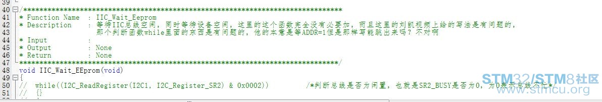

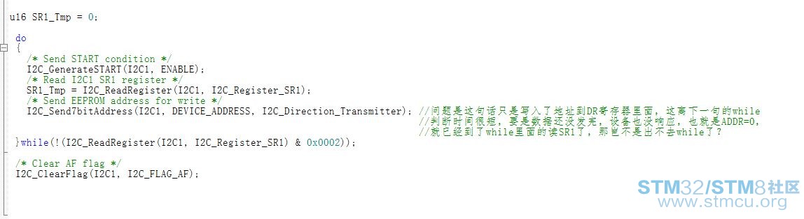

这里名字是我改的,代码是他的源文件里面的,这段代码我个人感觉加与不加没有意义,
! G, I% ^  p9 s
他的出发点应该是写或者读之前,判断下总线是否为空闲,判断下器件是否为空闲,但是这里面的while语句上,疑惑就如我标注的所示,如果地址写到DR寄存器里面了,但是没有发送完啊,还没有得到器件的ACK,这之前若就已经进入这个while里面读SR1寄存器了,那就会在while里面一直出不来,不是说器件没闲着,是因为这个语句思路就是有问题的,
# E0 `% v7 C6 h* l: H( ]: F7 k9 f; `
我也上网找了找别人的学习笔记,还重点加标注这个代码是防爆代码,和这里的代码是一模一样,本人愚钝,不明白,还是说写那些心得的人根本也没明白?都是一样抄的?这段代码的位置就是在如下所示的位置
# ^2 z' }0 Q  U5 ^- U: c6 d; I
3 q; m) ~+ I7 w8 k" A7 c
说说我加了这个代码的情况吧,我一开始感觉他这个代码有逻辑bug,我自己写了一段,但是后面总是跳不出去,我想想我自己的 那个也确实有问题,我再想想其实安装手册的流程框图来操作,就已经考虑了器件忙,总线忙,你EV5,EV6这个事件都是解决这个忙的问题,等待着总线被stm32占用了,等待着器件闲下来回应你一下,完全没有必要加这段代码,
# w: D8 t& \! U3 y
我加了这段代码,在仿真里面出不去,但是在板子上运行,这个问题比较奇葩了,有时候运气好,一直都能出去,有时候运气不好,一直出不去,另外这段代码我发现还有个大问题,有可能把stm32,本来是默认从设备,经过这段代码之后就变成主设备了,然后在真正进行写操作时候,那个EV6事件有可能出不来,因为EV6事件是一个判断start之后stm32由从变主(可能是这样,具体的寄存器里面的前一个s信号导致的变化在下个s信号里面会不会保持寄存器我没验证,反正可以知道的是第二个s时候,stm32在发s的时候就是主了,仿真里面的问题也可能是MDK自己的bug,因为我发现开着系统IIC窗口看寄存器,它会还没操作该寄存器就提前读取某些寄存器的值,这导致本该不清0的事情提前清零了,可能也是MDK的bug),这个问题不多见,偶尔出现,反正我实验的就是加这个防爆代码,看人品了,有时就是不好使,或者有哪位大神有别的理解,希望不吝赐教

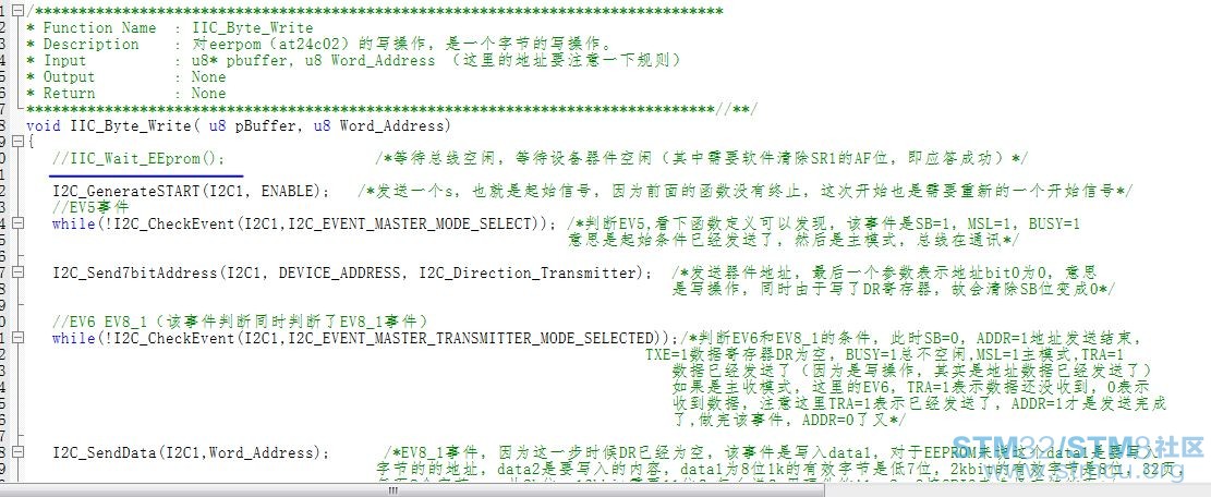

下面附上我自己的代码,代码里面注释的非常详细,什么事件,要考虑什么,会做怎么样,有需要的可以自己下载看下,硬件的操作,是通过usart3打印出来观察的,usart3采用了冲新映射的引脚,可以自己看看里面的定义,写了IIC1和IIC2的都实验了,加代码总出问题好像是在IIC2中发生的,各位大神,欢迎多发表意见,多多交流
