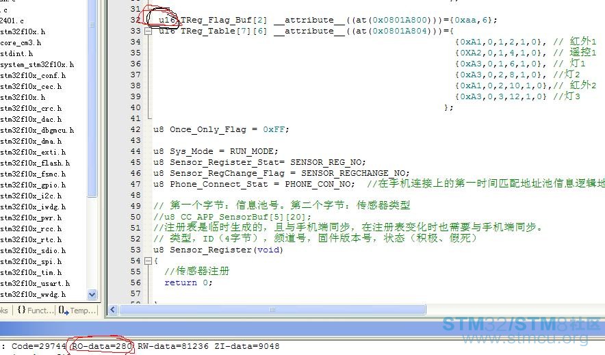

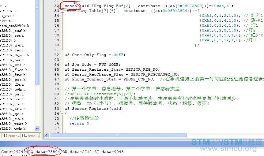

3还有个问题请教一下:
C:\Documents and Settings\Administrator\桌面\1.bmp
C:\Documents and Settings\Administrator\桌面\2.bmp
第一次提交图片,不知道能不能看到。关键是红色圆圈标注的,我在FLASH中用绝对地址定义的一个两个字节的数组,此数组类型是不是const编译后RO-data变化太大了吧???

图片中的问题是第三个问题,就是在FLASH的绝对地址中定义的两个半字加上const后RO-data增加了78524个字节。然而RW-data减少了78524个字节。
没æå constæ¶çRO-data大å°
å ä¸ä¹åçRO-data大å°
我建议你在编译出的list里面看看这2个变量的存储类型(code?RW-DATA?etc)。
对于指定了绝对地址,又不加const,感觉即占用flash又占用ram。
