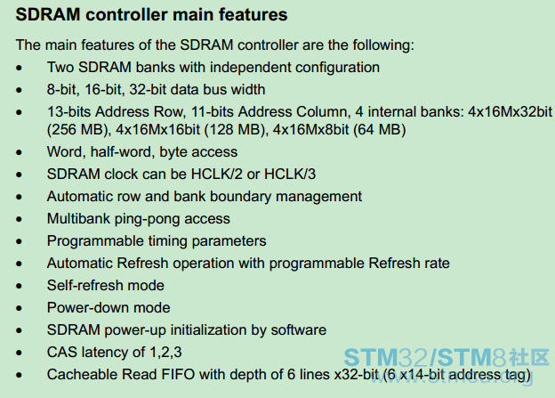

! z1 t, t. P. Q, xF7上的SDRAM控制器特性如下$ k( a6 C) ?  g, j: P
8 ?% u$ K' i0 M4 g QQ截图20150810100550.png ( I/ p8 H3 s" X. a/ W& d

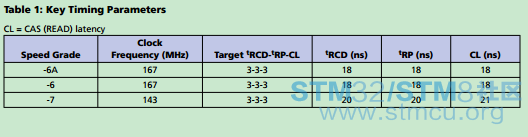

SDRAM的关键时序参数(来自SDRAM数据手册). ~# j, q/ ?0 Y. N1 ]
( c0 |5 G. y, k( E2 R" K. {% Y$ o QQ截图20150810101511.png   o  Q/ N. w  g6 V2 a% I# [2 y. k

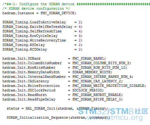

设置SDRAM工作参数0 a) p4 u) h3 v0 T. w$ `. |
% O8 M3 |4 D0 H0 L+ E
QQ截图20150810101428.png ) H. }& Q# L5 ]2 \" H; z

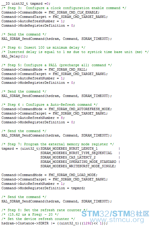

初始化命令序列% @5 X. V( x; g3 s* ^
  Q, u4 l- D5 NSTM32使用统一的线性地址空间,这样初始化后的SDRAM就可以像使用SRAM一样的使用啦!

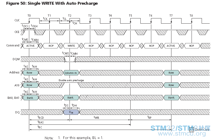

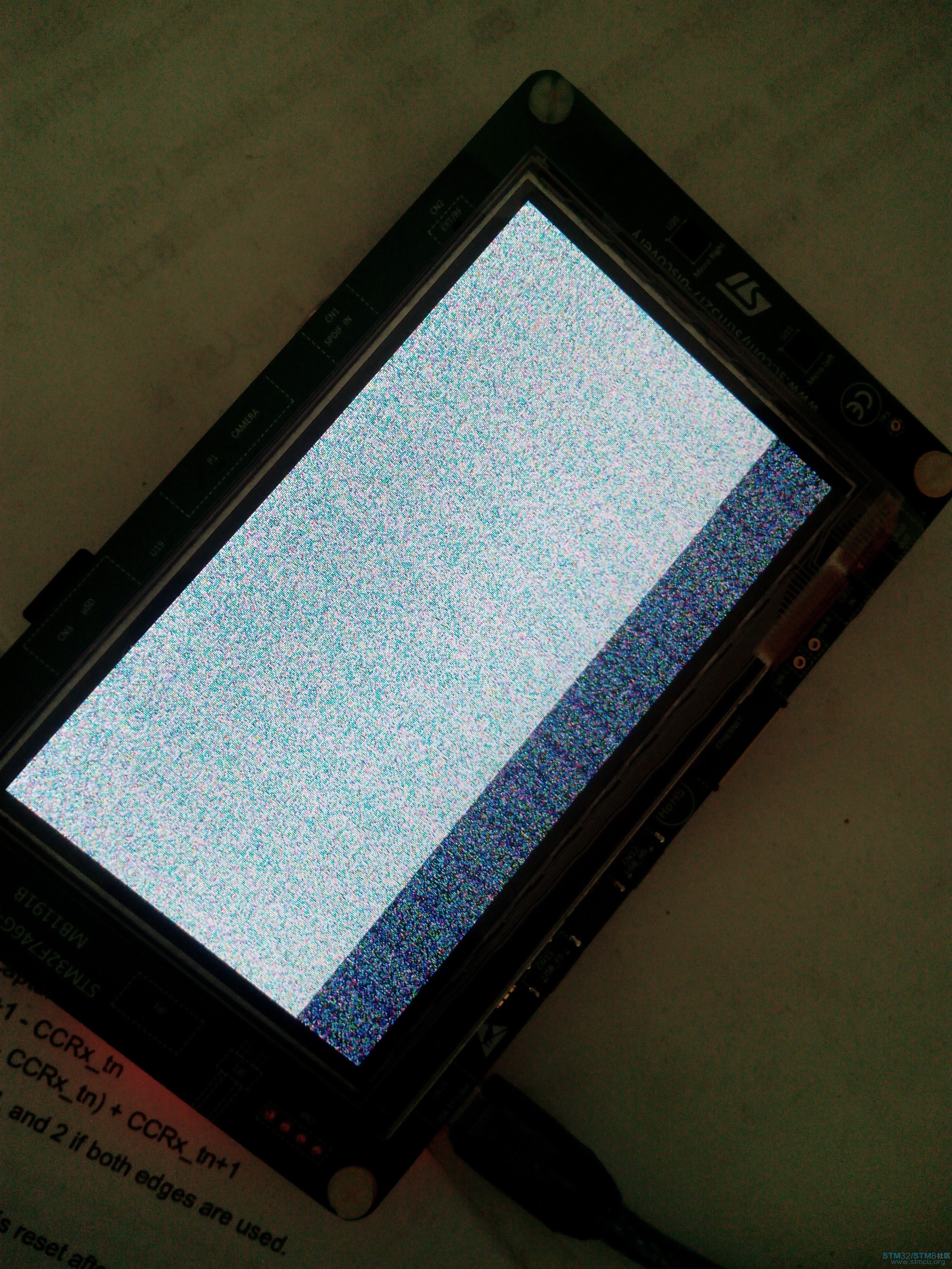

楼主,我最近也在做F429外挂SDRAM(MT48LC16M16A2),结果数据写入不对。不知道为啥。还有可以请教一下那个时序参数设置时怎么看???比如在 Single WRITE With Auto Precharge 模式下,是直接使用下图时序上的参数??' ~, Y6 u% _* Z* L! A  E9 t( F
! p0 J) S! o" l8 J5 G7 N+ S9 c! Y. ]
. h8 i5 J' F- Z3 J+ ~. P
