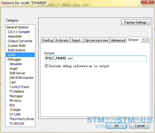

参照网上的例子,搭建了STM32 EWARM(6401)的环境,库用的是F10X  3.5
编译及生成都没有问题,flash及ram的地址也参照芯片手册改过
仿真时遇到问题,见下图
字面意思是中断向量表没找到,不知道怎么弄了
求各路大神帮帮忙
-------------------我是分割线-----------------
找到问题了,已经解决了~!
我在Linker里面的Output把Include debug information in output的勾给挑下去了,就不能仿真了。。。
真是蠢到家了。。。

Genglilai 回答时间:2015-8-19 19:00:31
enjoyfreescal 发表于 2015-8-19 15:57
IAR下载设置有图吗?不行的话你上传工程看一下。
找到问题了,已经解决了~!
真是蠢到家了。。。
