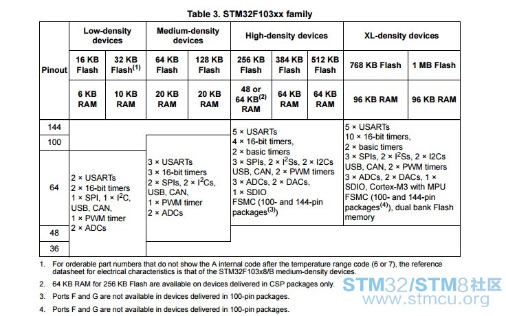

   数据手册上看STM32F103R支持5个串口,不知道有谁用过没有?都能用吗?谢谢!

VE系列的支持5个串口,我用过可以。但是具体的型号要看硬件手册。这个和引脚有关系的。

1/2/3是支持同步串口的
4 5 只支持异步
废鱼 回答时间:2015-8-31 15:04:44
The STM32F103xF and STM32F103xG performance line embeds three universal
synchronous/asynchronous receiver transmitters (USART1, USART2 and USART3) and
two universal asynchronous receiver transmitters (UART4 and UART5).

管脚足够,就能用的

没问题,5个都用着呢
