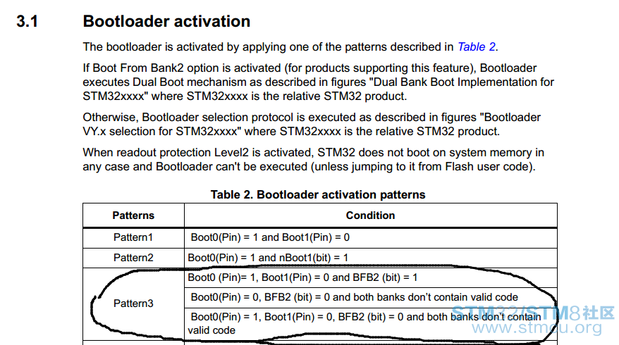

看了官方的AN2606文档还不是很理解,如何配置BOOT0,BOOT1。用的是STM32F103VG。

chifen 回答时间:2015-9-3 07:59:48
BOOT0 低   BOOT1 低     Boot from User Flash(用户Flash中运行)
BOOT0 高   BOOT1 X    Boot from System Memory(程序下载)
BOOT0 低   BOOT1 高    Boot from embedded SRAM(内存中运行)

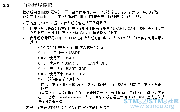

桂电小手 回答时间:2015-9-3 21:53:56
BOOT0 高   BOOT1 X    Boot from System ...

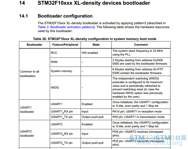

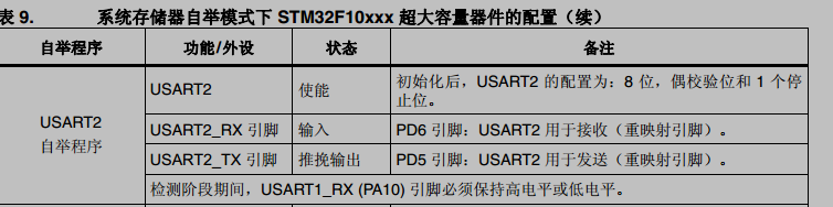

chifen 回答时间:2015-9-9 08:28:18
STM32F103超大容量版本串口2 使用的脚位是PD5 PD6
