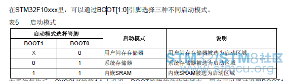

型号:STM32F107VCT6
BOOT0接高电平;
BOOT1悬空,用万用表测量电压为0.04V。如果是因为BOOT1悬空的问题,那用串口调试助手应该同样不能正确的进入bootloader吧?
串口用的是PA9和PA10;直接用USB转TTL串口线;
BOOT0接地后能正常进入自己的程序,先前使用jlink烧写程序,一直很稳定;
复位按键的连接跟参考手册上的一模一样,用示波器观察波形正常,先前用jlink的时候复位按键工作正常;

BOOT 下载最好低电平, 悬空是一个未知状态 ,可能是高可能是低 ,你试试吧

绝对不能悬空的。以前忘记焊电阻,导致悬空怎么也下不进程序。把电阻一焊上,就好使了
