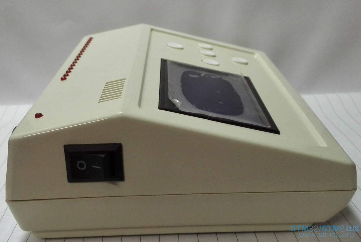

自己动手给它加了一个外壳,电路板就不会露在外面很难看了。现在只是支持8M的内部存储空间,后期再用SD卡把存储空间做大点。给自己16路的电路板下载程序,速度非常快。. }; D* U& T1 X- `
这个是侧面,有一个电源开关
侧面
侧面

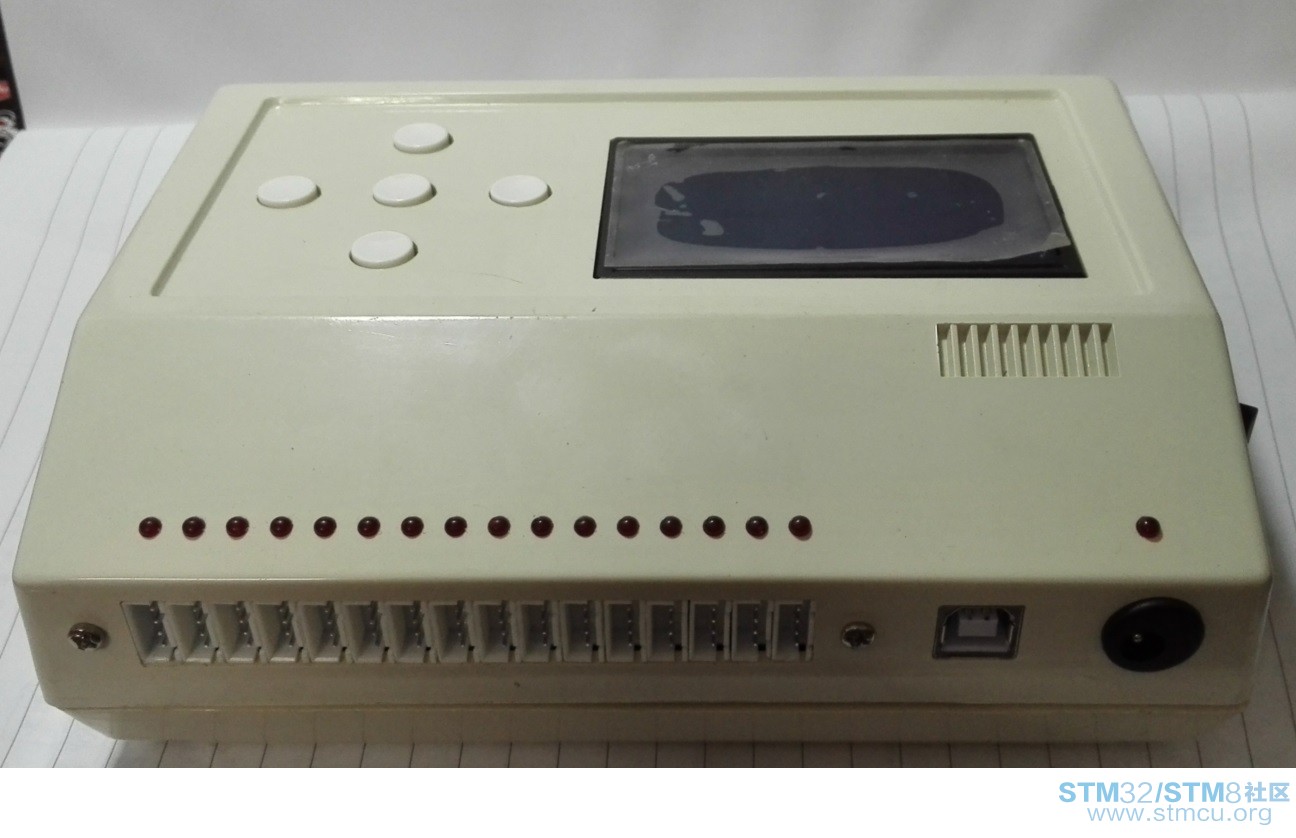

这个是背面,16路的接口就在这里啦,还有16个烧录的状态指示灯,看上去很不错哦。

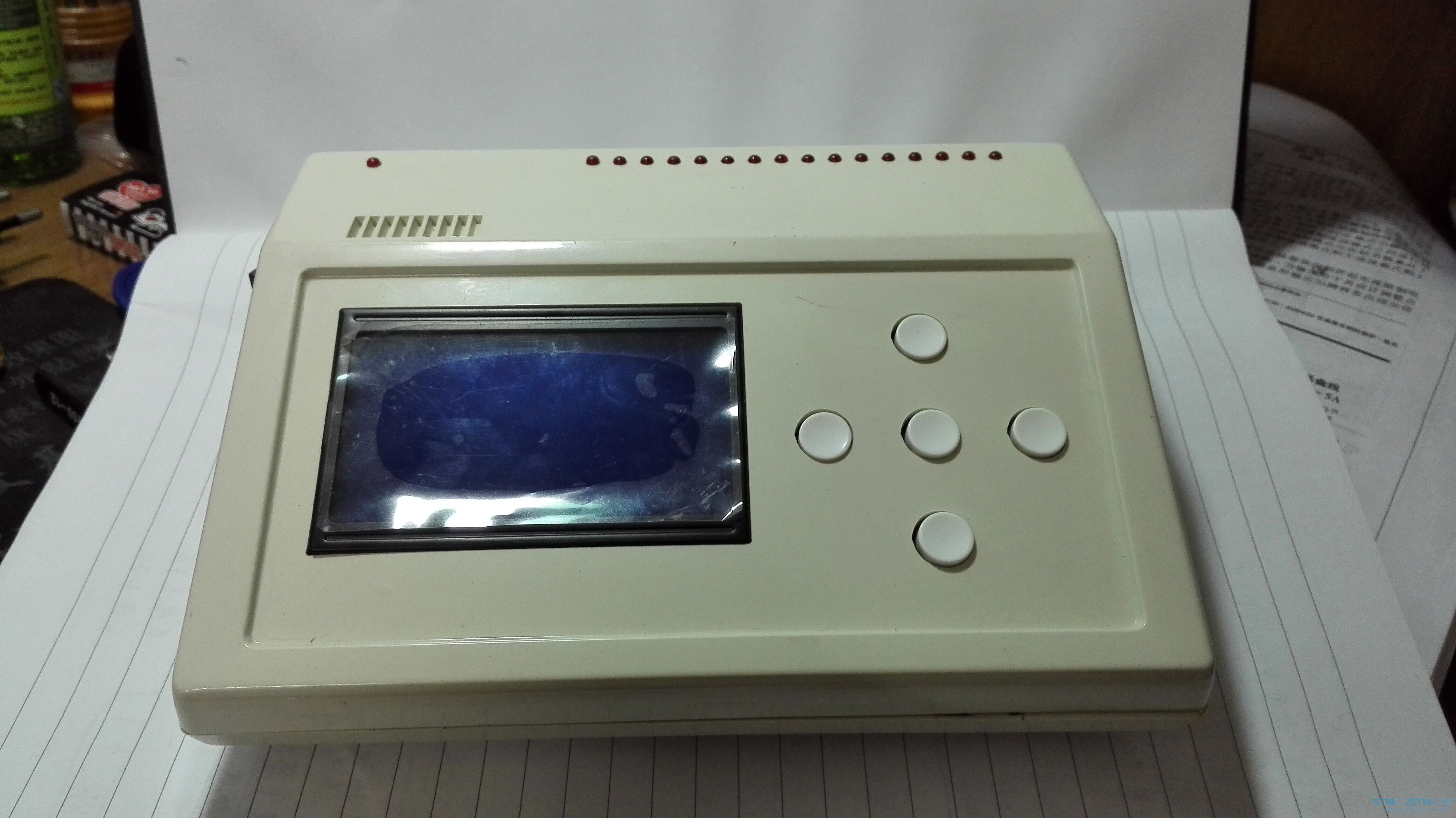

* V. }* L, O: a- Z7 ^2 D* H这个就是它的正脸啦,5个按键,最基本的操作是完全没有问题的,孔是手钻的,有点偏^_^/ o: S2 r) q. A- P9 R5 m5 w

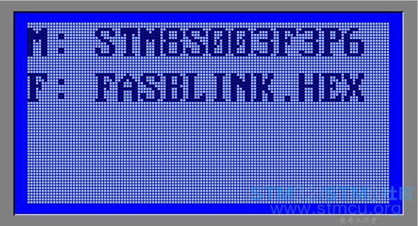

* Y4 Q: C7 h7 D" r- n! W0 D下面这个是烧录界面,只是简单的显示出芯片的型号和要烧录的HEX文件名称!% X- O7 j% C* e
烧录界面
烧录界面

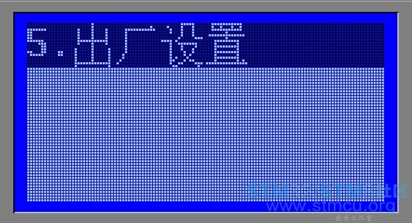

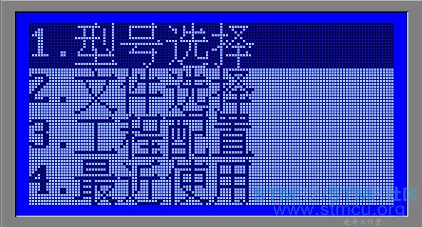

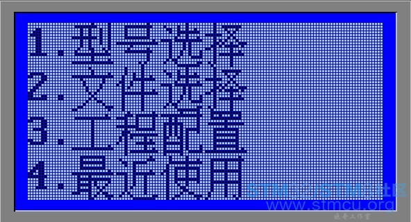

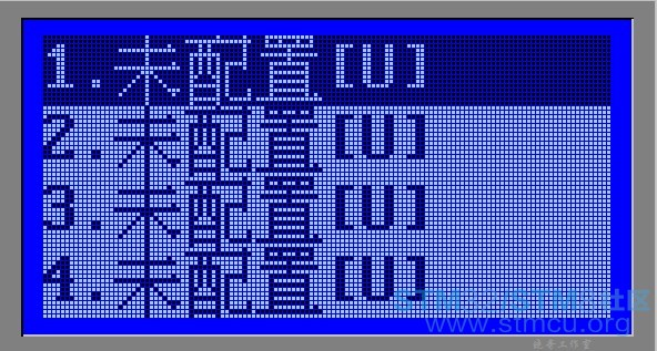

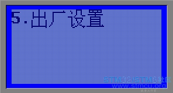

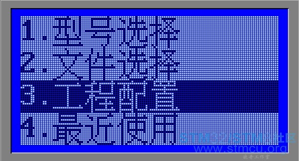

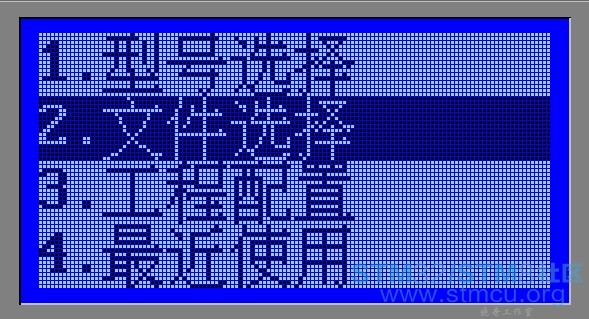

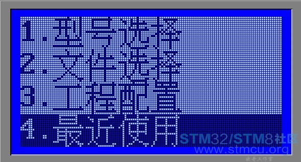

下面这个是设置的界面啦,有【型号选择】【文件选择】【工程配置】【最近使用】【出厂设置】这几个选项,通过5个方向按键可以随意选取一项进行设置^_^!4 e" f3 p9 H# v* c2 H

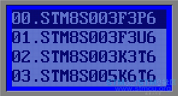

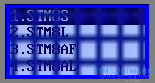

先给大家看下,支持全部STM8型号哦!!这个结构想了很久很久才完成
: u) i# E, K8 m& P5 w& Z显示出STM8的几个系列【STM8S】【STM8L】【STM8AF】【STM8AL】【STM8T】( H* b) T  q# _4 `' Q1 r1 c7 x

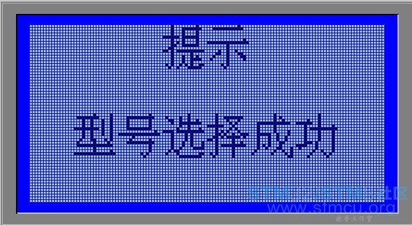

6 B! {3 l, E7 p+ K# G+ }8 p进去之后再显示该系列中的具体型号,我就是在这里选择要烧录的芯片型号的,是不是很用心^_^!!
& a4 B( E2 `: n) s; g7 c STM8S系列型号.jpg " A/ O2 e6 J' ?9 q

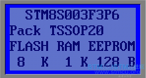

还可以看某个具体型号的基本信息【型号名称】【封装】【FLASH大小】【RAM大小】【EEPROM大小】,就这几个啦,屏幕太小了,显示不了太多的信息,打算后面换一个LCD的屏上去,想显示什么就显示什么^_^!!& D( Z3 a, P( L3 f
STM8S003F3P6.jpg 5 k9 A6 H( E$ i

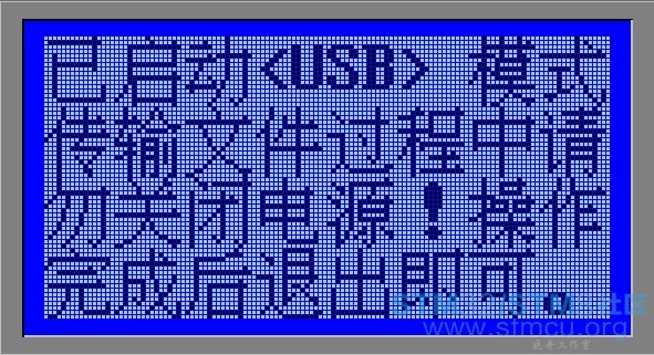

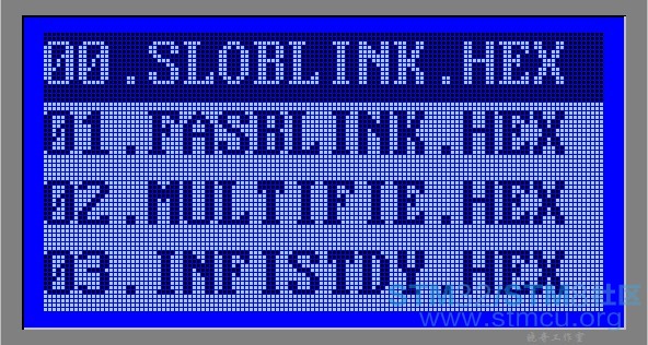

接下来就是文件选择,只要我把要烧录的文件放到自带的U盘里,它就会把全部的文件显示出来,当然啦,每次只能显示4个,可以通过上下按键来查看后面的文件的。) l, }/ m6 n$ L6 `8 S( P

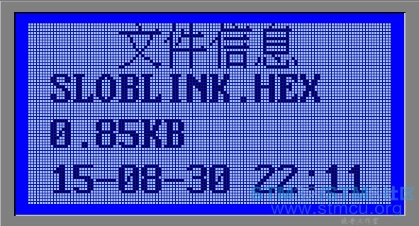

当然也可以显示文件的基本信息啦【文件名称】【大小】【修改时间】4 k. t' a* @8 X
文件信息.jpg ! I$ D4 t# Q# ]2 w' H: k

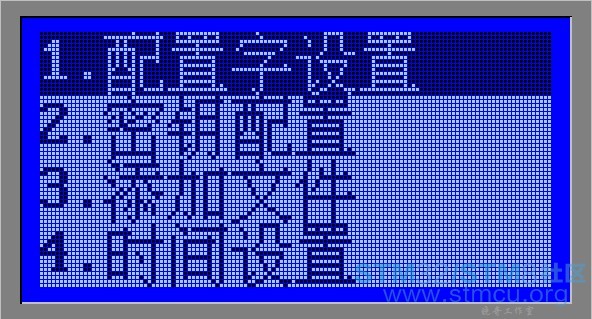

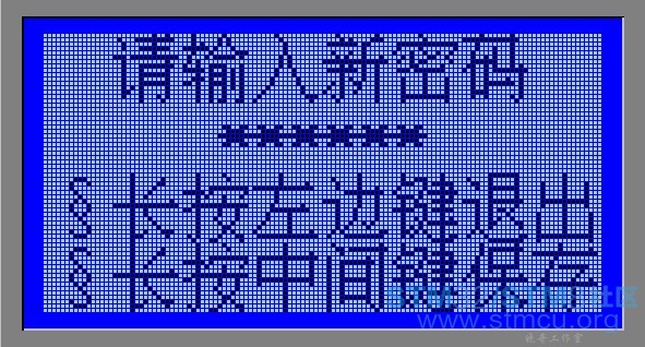

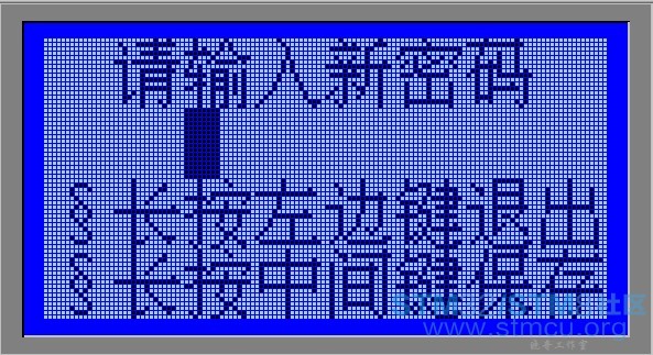

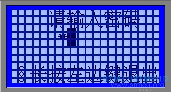

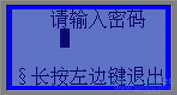

下面这个界面是进入工程配置之前的界面,它要用户输入密码才能进到里面去,里面要打开U盘添加文件,修改配置字以及一些敏感的信息。是不是想得很周到。

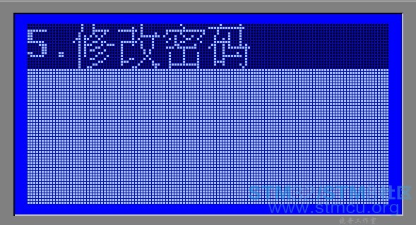

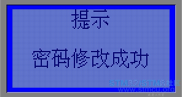

0 a! g. {) z, n3 _* u1 z- \, u, o6 k; i3 ]工程配置进来就是这样的啦,有【配置字设置】【密钥设置】【添加文件】【时间设置】【修改密码】5 e5 I! [# [3 a
工程配置界面.jpg . e2 r( L1 B$ X7 \0 _7 W

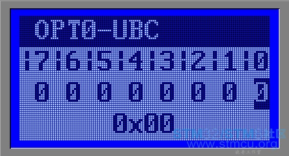

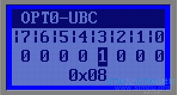

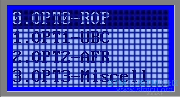

下面这个是配置字设置的界面,设备会根据当前所选的芯片型号自动调入配置字节9 t  @$ }/ F4 T  b4 ~
配置字设置界面.jpg   @  u$ a# ]0 F; {/ F

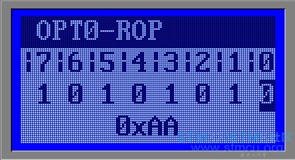

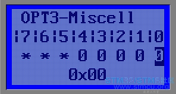

下面这个是修改配置字节的界面,它是通过位段来修改的,是不是看到有“*”的地方,有"*"的地方是不能修改的^_^,没错,就是文档上注释为"Reserved"的地方啦。在最后一行会显示它的HEX值,它是不能直接修改的,只是辅助我看一下HEX数值。, u# y9 V( u0 k* u. A, U

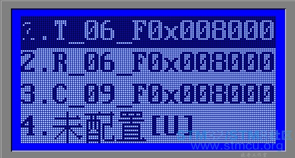

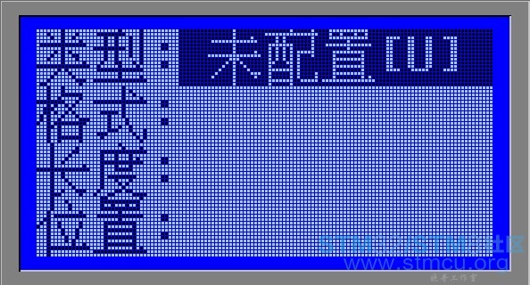

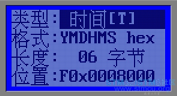

' S8 C8 a2 p0 O下面这个是修改加密密钥类型的,这个是比较高级的加密才会用到,设备提供三种加密类型,【随机数】【时间】【自定义】
5 D6 `& A' H% M- [% X6 J3 x% T 时间格式.jpg   ?/ X5 A; Z, A5 w% s* ]

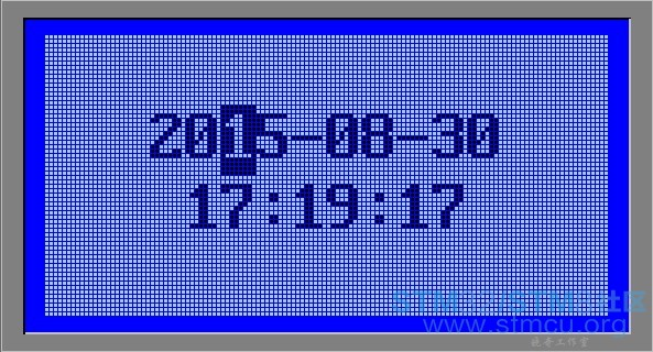

这个想必不用说了吧,修改时间,调这个也比较伤脑筋,哈哈( D; [, i3 K0 g$ {! K
