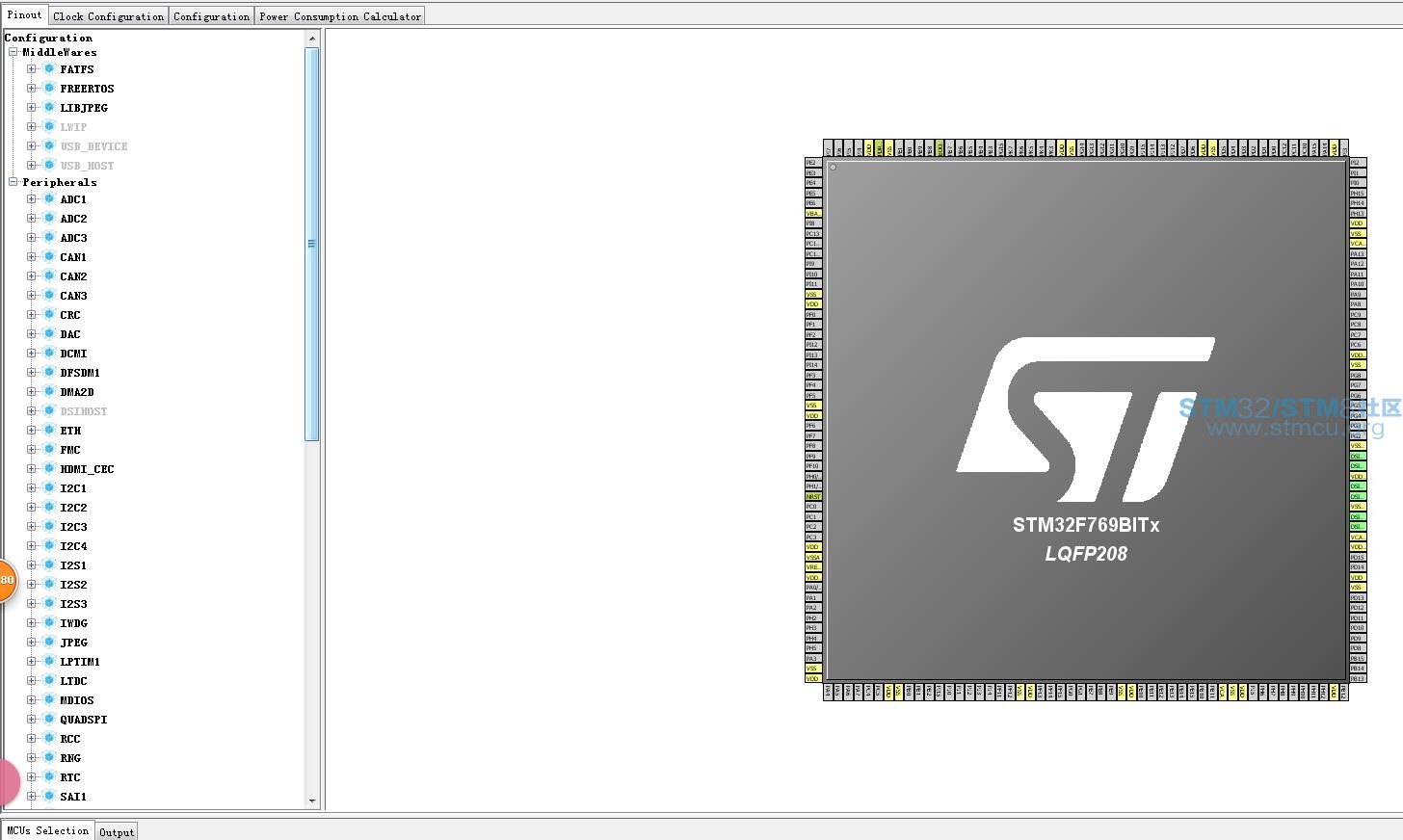

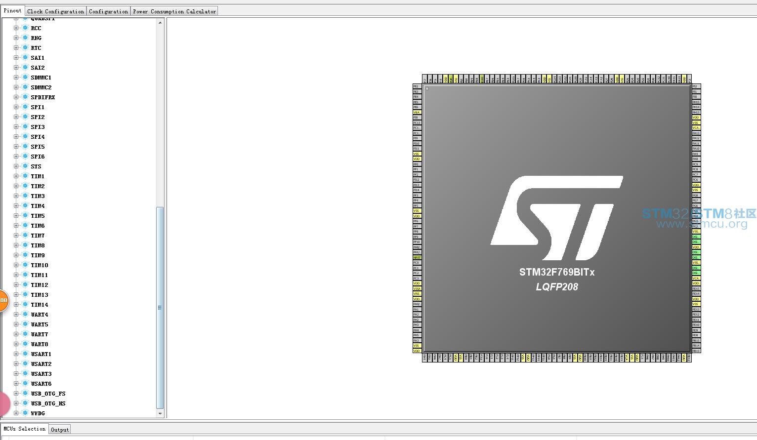

秋水之下 回答时间:2017-7-12 16:37:42
不可以吧手册翻了一遍没看到有MIPI接口啊
creep 回答时间:2017-7-12 20:54:20
469、769
秋水之下 回答时间:2017-7-13 17:17:25
还望指出具体型号实在没找到啊
秋水之下 回答时间:2017-7-24 09:51:33
没有支持MIPI的啊

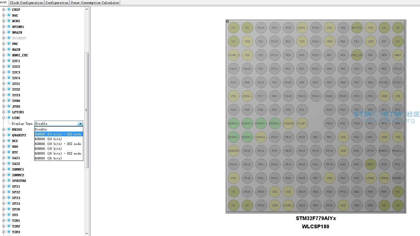

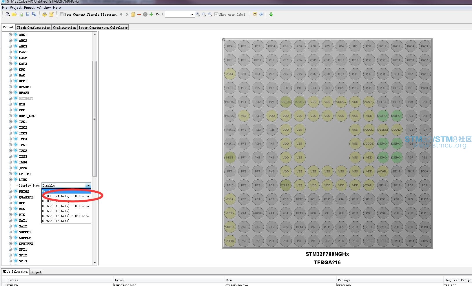

creep 回答时间:2017-7-24 10:41:04
469-disco   769-disco  都有DSI-MIPI 接口,不清楚为啥cubemx上显示的是disabled。
秋水之下 回答时间:2017-7-25 15:59:49
找不到了,好像就少数几款有DSI MIPI
