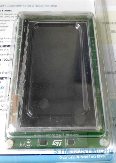

1 外包装
依旧采用了惯用的塑料包装,但是形状和结构已经根据运输防护的要求做了适形状调整,足见厂家在细节方面的追求.

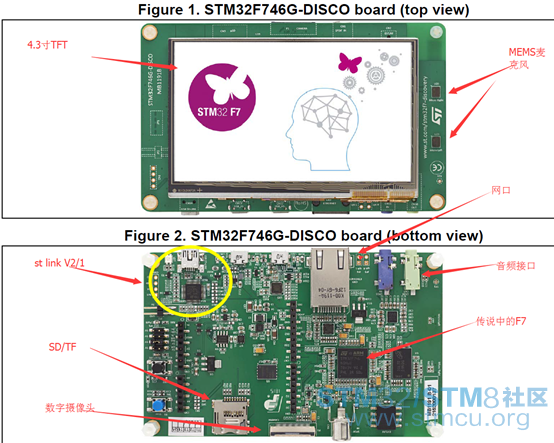

     打开外包装,细读芳容,在所有的Discovery, 4.3寸的彩屏显得比较突出,当然也少不了多点电容式触控.其他的常见的单片机外设中的高大上一应俱全: 以太网,SD,DCIM,MEMS麦克风,音频io,SFRAM, Quad-SPI flash,USB OTG FS, USB OTG HS等等,如此全面的配置, 方便大家快速的实现各种原型设计.
2 全貌

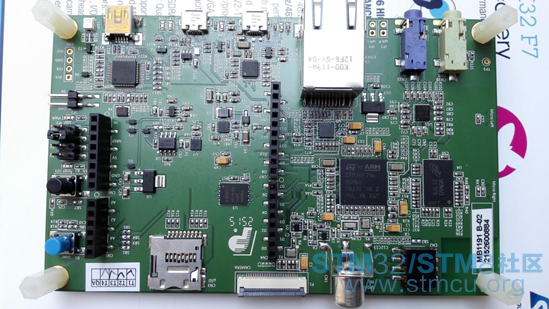

具体的重点板载资源列表如下:
- STM32F746NGH6 MCU216-pin TFBGA封装
- USB OTG HSUSB OTG FS
- IIC 外接口
- 10/100M以太网、MicroSD卡、4 USART2 CAN
- SAI音频DAC立体声音频插孔输入和输出
- 2 MEMS数字麦克风
- SDRAMQuad-SPI高速闪存
- SPDIF输入
- 1用户LED1用户按钮
- Arduino UNO V3扩展接口
- DCMI
- 4.3英寸多点触摸电容TFT(480x272)
- 自带ST-LINK/ V2-1,亦支持Mbed标准

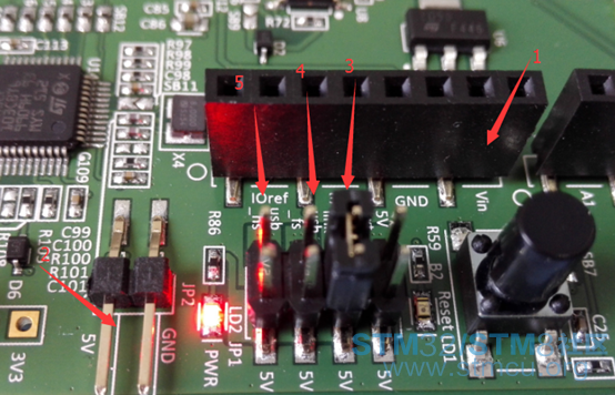

1, 首先看的是电源系统,STM32F746G-DISCO提供了5种供电方式:
分别是:
1,  JP1设置5v ext ,然后从JP2输入5v
2,  JP1设置5v ext ,然后从CN6输入7-12V,注意别超量程了
3,  JP1设置5v Link ,然后从CN14stlink中获取5v,也就是从pcusb口取电,此时注意pc端口的负载能力(500ma限制)防止损坏端口或者板子无法正常工作
4,  JP1设置5v usb_fs ,板卡从usbfs端口CN12取电;
5,  JP1设置5v usb_hs ,板卡从usbhs端口CN13取电;
此处特别注意处理电源时,遵循以下步骤:
1, 首先设置好跳线JP1, 5V ext 或者usb_hs 或者usb_fs
2, 将外部电源从JP2\CN6 \CN12 \CN13输入
3, 检查LD2指示灯是否亮起
4, pcusb线连接到CN14
如果没有按照这个顺序,有可能导致pcusb总线对板卡供电,导致板卡无法正常工作或者是stlink无法识别,usb枚举失败.
