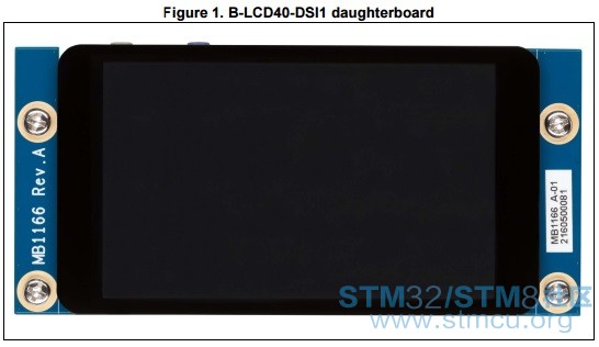

编号为MB1166带电容触摸TFT液晶显示模块
  在MB1166板上的彩色显示屏是一个4英寸带电容式触摸面板的TFT LCD(分辨率为800*472)连接到STM32F769NIH6(STM32官网)的MIPI DSI接口上。DSI(Display Serial Interface,显示串行接口)是MIPI(Mobile Industry Processor Interface,移动产业处理器接口)联盟用于单片机和LCD显示模块之间的一组标准和定义的物理接口、通信协议规范。
  MB1166显示模块在STM32F769I-DISC1开发板上作为一个可选附件需单独订购,而在STM32F769I-DISCO开发板上作为整体提供。
  LCD上显示的根多信息可以参考用户手册UM2104(4寸WVGA 带MIPI DSI接口和电容式触摸的TFT液晶屏),这款显示屏可与兼容以下几款开发板DSI接口:
  STM32F769I-DISC0、STM32F769I-DISC1、STM32F769I-EVAL、STM32F779I-EVAL、STM32F469I-EVAL,STM32F479I-EVAL。
  特性:
      1)4英寸TFT彩色液晶显示屏
      2)RGB模式下480*800 像素;
      3)16.7M 显示颜色;
      4)RGB像素成垂直条纹排列;
      5)支持两条支持MIPI的 DSI数据通道;
      6)电容式触摸屏支持单点触摸和手势,以及两点触摸;
      7)LCD和触摸屏支持2.8V至3.3V电源供电,背光支持5V供电。

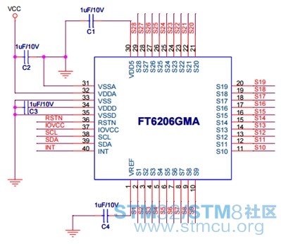

  液晶屏与主板微控器有两路独立信号连接,一路为DSI视频信号,一路为触摸屏控制信号。DSI接口上视频信号,由STM32F769NI上MIPI调制信号;而触摸屏控制信号交互有一颗FT6206GMA承担,将触摸屏的电容信号转换为IIC信号后,由IIC总线传送给MCU(STM32F769NI), FT6206GMA 芯片的IIC控制地址为:54H(IIC地址:0101,0100B)
  FT6206GMA 芯片是由台湾FocalTech公司生产。其电容式触控芯片型号有:FT6206GMA/ FT6306GMB两款,其特性如下:
  1)自电容传感技术,支持单点触摸和差分检测;
  2)绝对X和Y坐标或手势检测;
  3)对电容和环境变化影响下实现自动校准;
  4)内置增强性MCU;
  5)FT6206支持最高28通道的传感器或驱动;
  6)FT6306支持最高32通道的传感器或驱动;
  7)传感器报告频率80Hz;
  8)支持IIC接口;
  9)支持单膜材料触摸屏而并不需要设置额外的矩形区域;
  10)内部精度ADC及平滑滤波;
  11)支持2.8V至3.6V的工作电压;
  12)支持独立的输入/输出电源;
  13)构建数字电路的低压差线性稳压器;
  14)有3种高效率使用工作模式:主动模式、监控模式、休眠模式;
  15)操作温度范围:- 20°C + 85°C;
  16)允许人体静电放模式电压大于等于5000V。

FT6206GMA引脚功能示意

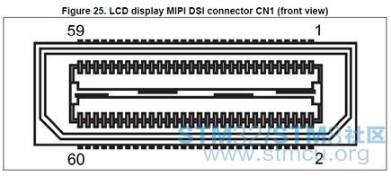

DSI接口连接器示意图

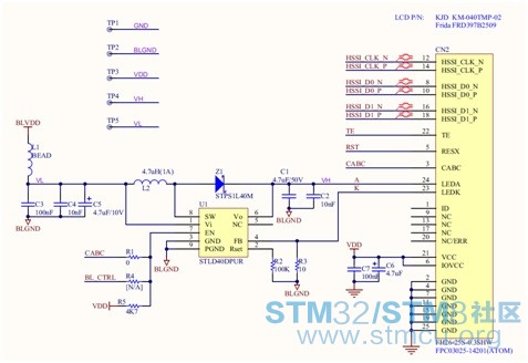

TFT液晶屏侧DSI接口连接器原理图

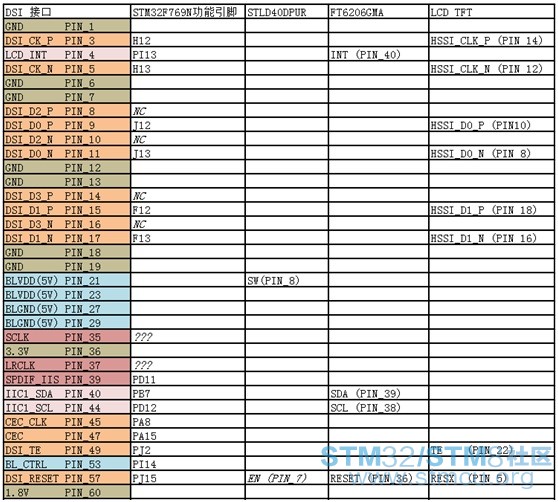

DSI接口与STM32F769NI-DISCO、TFT引脚关联表
  STM32F769I-DISCO开发板所提供的MIPI DSI是复合型接口,包含视频、音频、触屏控制、TFT电源背光、背光控制等信号。ST虽然为DSI定义了4路DSI视频信号,开发板的F769N芯片与4寸 TFT液晶屏只是用了两路DSI作为连接(DSI_D0、DSI_D1)、接口上虽然定义了语音连接,单液晶屏侧引脚悬空没有实际连接,IIC总线连接到LCD模块中用于控制触摸屏的芯片FT6206GMA芯片上,用于读取触摸屏的位置信息和触发触摸屏中断。

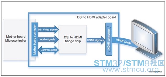

主板微控器与HDMI转接板连接框图

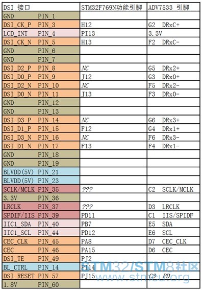

  适配板与主板微控器的DSI接口有三路信号连接,一路为DSI视频输入信号,一路为音频信号,一路为HDMI控制信号。
  视频(MIPI DSI)信号输入这路信号,支持最多4通道MIP DSI信号连接到DSI 转换HDMI适配板。这板支持2、3、4通道DSI视频输入数据(每通道最高支持800Mbps的数据传输),DSI接口与DPHY V0.90 和DSI v1.02兼容,支持16位RGB 4:4:4输入、24位 RGB 4:4:4和 30位RGB 4:4:4 视频信号。
  视频(HDMI, TMDS)信号输出,在最高80MHz像素时钟操作,在30Hz是支持从480i到1080p的所有视频和图像显示。ADV7533上可编程实现2路色彩空间转换。输出格式支持 36 Bit、30 Bit、24Bit 的RGB 4:4:4信号,以及36 Bit、30 Bit、24 Bit的YCbCr4:4:信号。满足CEA-861-E规范,即输入视频格式帧自动检测。
  音频(S/PDIF & IIS)信号输入这路信号,支持标准S/PDIF立体声音LPCM,或最高192KHz采样率的压缩音频,或两路最高采样率为192KHz的未压缩LPCM IIS音频。
  控制(IIC)总线信号,作为从设备数据I/O连接到串行端口上供MCU访问,它的默认地址为0x7A(0111,1010).从主板的复位信号连接到ADV7533的电源关闭控制引脚上,并由ADV7533内部实现电平拉高。 中断输出信号主板上的引脚常置为低电平,并由HDMI转接板发生中断是拉高。

DSI接口与STM32F769NI-DISCO、ADV7533引脚关联表

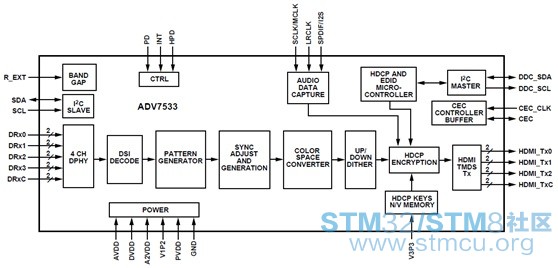

ADV7533功能模块图
ADV7533芯片采用49 Pin的WLCSP封装
  ADV7533是一款多功能视频接口芯片 ,采用49Pin的WLCSP封装形式。ADV7533提供一个移动行业处理器接口/显示串行接口(MIPI®/DSI)作为输入端口,一个高清多媒体接口(HDMI®)作为数据输出,采用49引脚晶圆级芯片规模封装(WLCSP)。显示串行端口(DSI)输入最多提供四条MIPI/DSI数据通道,每条通道最大传输速率可达800 Mbps。DSI Rx仅在DSI视频模式下工作。HDMI Tx支持像素时钟最高可达80 MHz的视频分辨率。
  ADV7533内置可选的嵌入式HDCP密钥,可以安全传输HDCP 1.3协议规定的受保护内容。
  ADV7533支持x.v.Color™(全音域元数据),颜色范围更宽。
  ADV7533支持S/PDIF和双通道I2S 两种音频格式。高保真双通道I2S能够以最高192 kHz的采样速率传输立体声。S/PDIF可以传送立体声LPCM音频或压缩音频,包括Dolby® Digital和DTS®。
  ADV7533还整合了一些其它特性,例如:用于读取EDID的I2C主机,以及I2C和Hot Plug™(热插拔)检测引脚兼容5 V电压等,这些都有助于简化系统设计、降低成本。
  ADV7533采用先进的CMOS工艺制造,提供节省空间的49引脚WLCSP表贴封装,符合RoHS标准,额定工作温度范围为-10℃至+85°C。

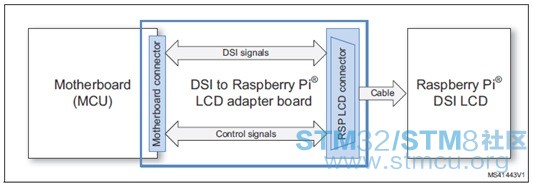

主板微控器与Raspberry Pi DSI LCD转接板连接框图
  适配板将主板微控器的DSI接口有两路信号(DSI视频信号、IIC控制信号)通过电路转到RSP液晶连接器上,再有扁平线缆1对1的将信号传递给Raspberry Pi 液晶屏。DSI视频信号提供视频的数据输出,IIC实现与Raspberry Pi液晶屏的触屏及手势信号交互。

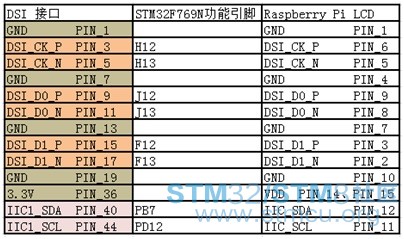

DSI接口与Raspberry Pi DSI接口引脚关联表
  此适配板仅为接口转换板,没有什么电子元器件在上面,仅做接口转换使用。

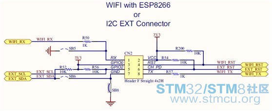

Wi-Fi/IIC板卡连接接口示意图
WIFI/IIC接口配置电路原理图

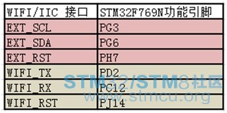

WIFI/IIC接口与STM32F769NI接口引脚关联表
  当配置电阻SB5、SB6断开、SB8连接时,该接口为WiFi板卡提供引脚兼容,EXT_RST、EXT_SCL、EXT_SDA 处于悬空状态;
  当配置电阻SB8断开,SB5、SB6连接时,WIFI_RST、WIFI_RX、WIFI_TX处于悬空状态。
C、功能简评
  STM32769I-DISCO 引入了ESP8266的接口和IIC外扩接口,通过板载配置电阻通断设置,实现同一个接口适配多种用途的需求。开发板也展示其可为IOT提供解决方案的潜在能力。
