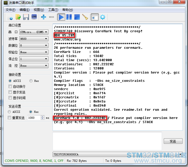

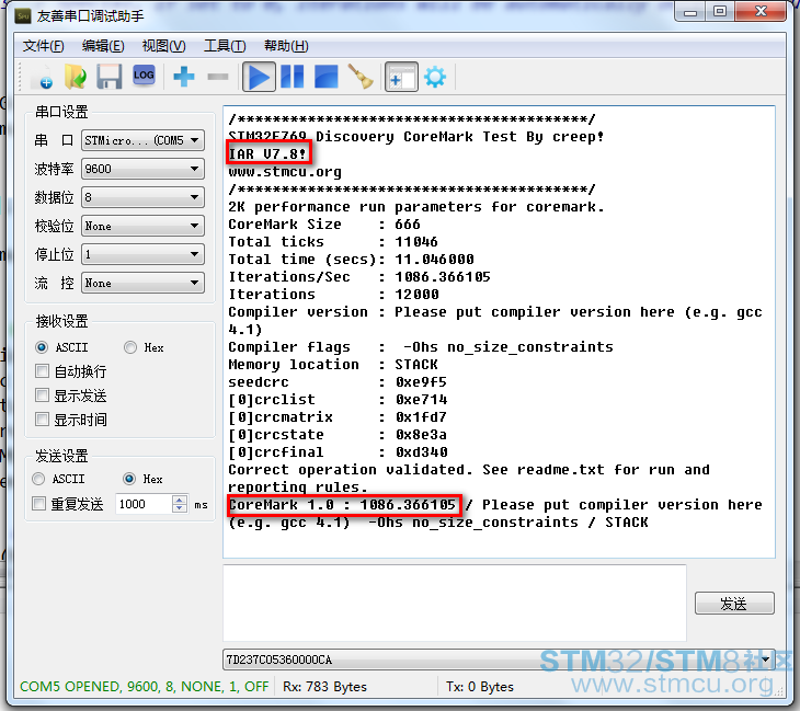

下面首先看下STM32F769 在KEIL和IAR下的CoreMark:
KEIL
IAR
可以看到IAR编译器下CoreMark 得分比较和官方的1082相符。

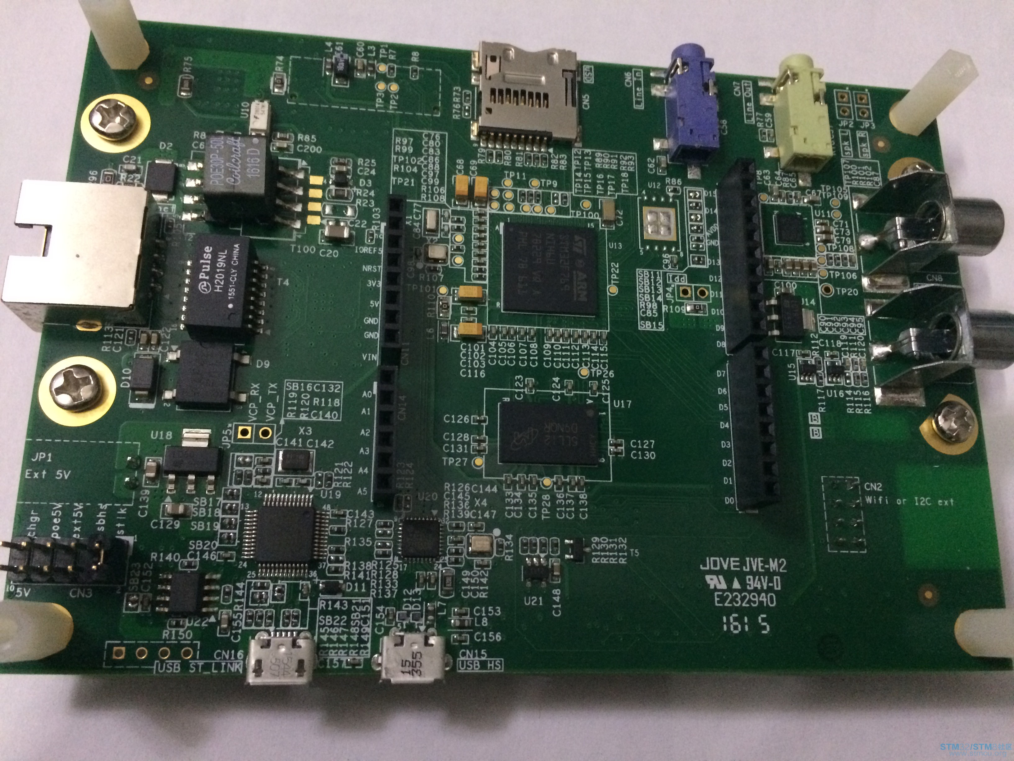

1、硬件设计

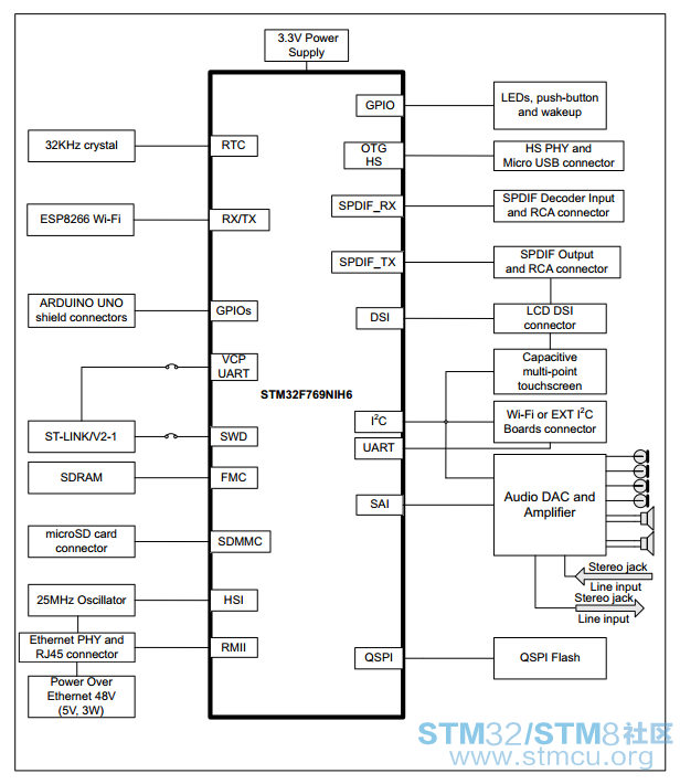

开发板的板载的MCU是STM32F769NIH6,其总体的框架如下:
板上主要资源;
主控STM32F769NIH6 ,2M Flash ,512+16+4 Kbytes of RAM
ST-LINK/V2-1调试下载器
4-inch 多点触摸电容屏(MIPI-DSI接口)
音频解码输入输出
512-Mbit Quad-SPI Flash
128-Mbit SDRAM
Four ST MEMS microphones on DFSDM inputs
wo SPDIF RCA input and output connectors
microSD接口
Wi-Fi or Ext-EEP 扩展接口
USB OTG HS PHY
Arduino Uno V3 connectors
多达5种供电方式

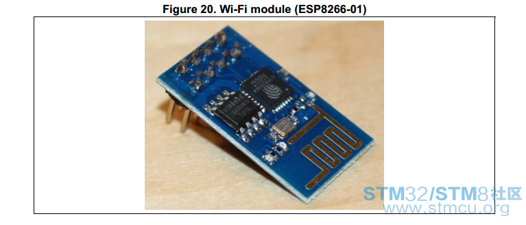

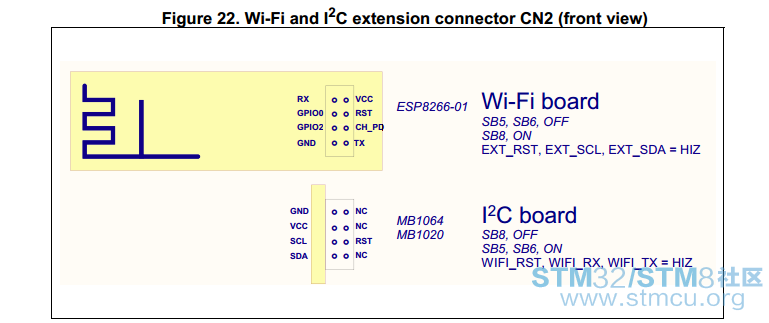

4) Wi-Fi and extension I2C 接口可以扩展外置的ESP8266-01,对于开发物联网等方向带来了很大的便利

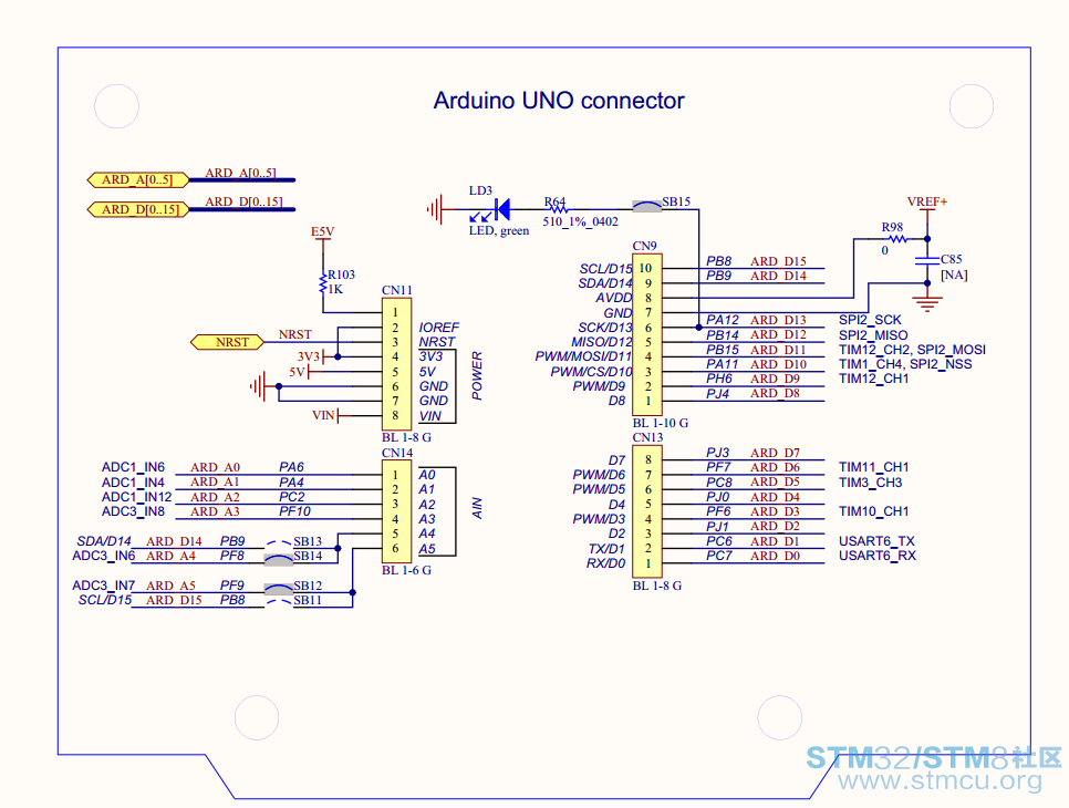

5) ArduinoUNOconnecto
除此之外板载的其他外设可以参考STM32F769IDISCOVERY 原理图进行研究。

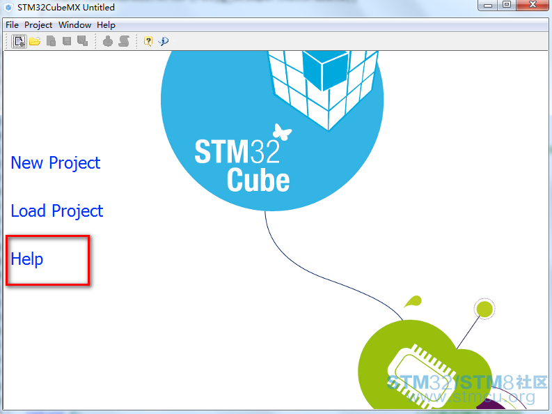

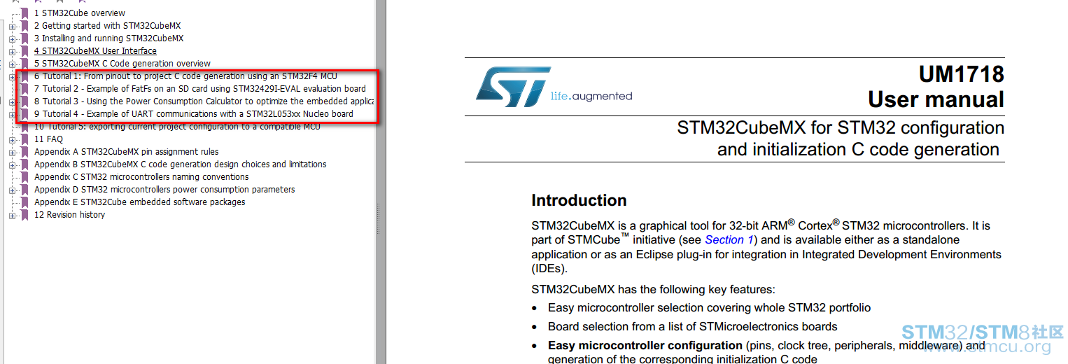

1) ST提供的STM32CubeMX 功能强大上手简单,现在已经被越来越多的开发者使用使用,首次使用可以到官方网站下载.安装后启动软件如下,点击主界面的Help可以打开帮助文档
帮助文档里面有详细的使用说明,文档最后的几个简单的教程手把手教学,即使是没有使用过也可以快速入门。
除此之外STM32官方社区还有很多网友分享了众多的教程文档也可以参考学习,一旦掌握了STM32CubeMX 之后再进行功能外设开发验证就变得非常简单。

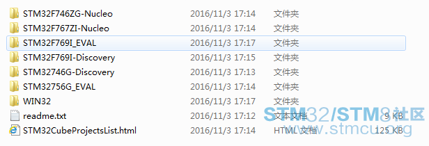

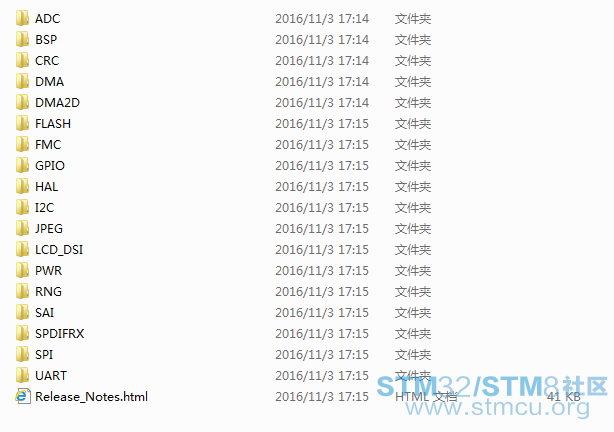

2) ST提供的STM32CubeF7里面包含了开发板相关的很多例程,可以使用keil、IAR等多种开发工具进行各个模块的测试.

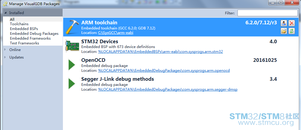

3) 除此之外还有很多优秀开发工具可以使用,比如VS+VisualGDB. 作为“宇宙最强”的IDE
Visual Studio功能相当强大,无论的编写代码还是调试都是相当犀利。VisualGDB 是一个跨平台的扩展工具,安装可以让Visual Studio直接下载调试嵌入式设备。
VisualGDB 可以直接导入keil和CubeMX以及ARM mbed生成的工程,官网教程丰富,社区也有不少网友分享过使用方法。
VisualGDB 使用在线更新芯片信息、编译链、下载工具,非常方便.

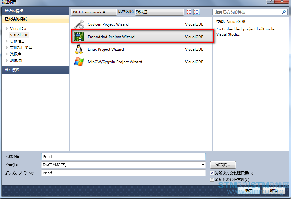

新建项目
选择默认的即可:

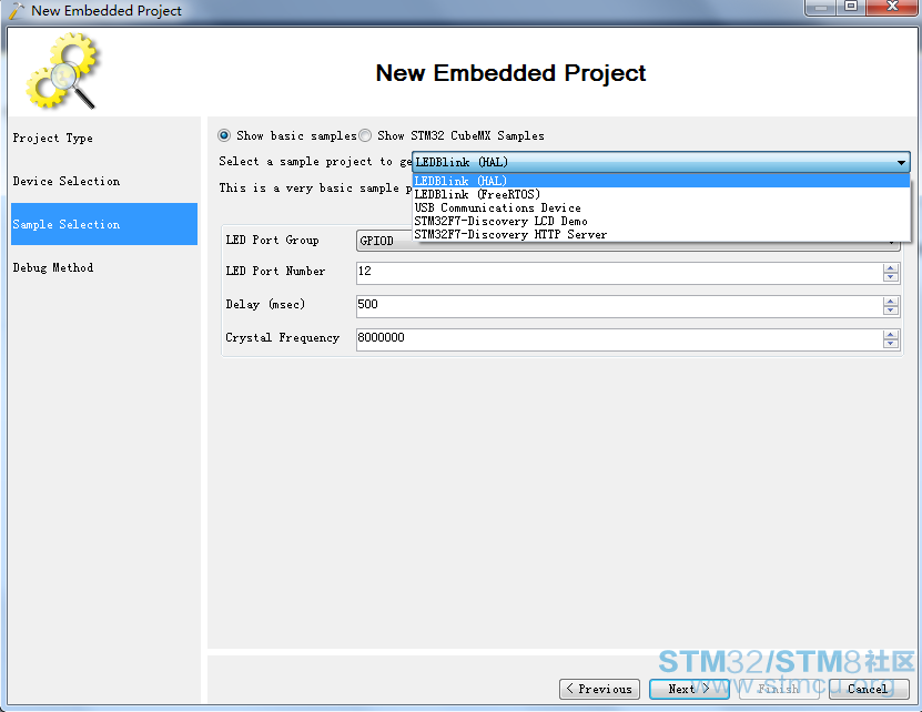

下面可以选择建立一个简单工程模板
或者选择一个CubeMX例子

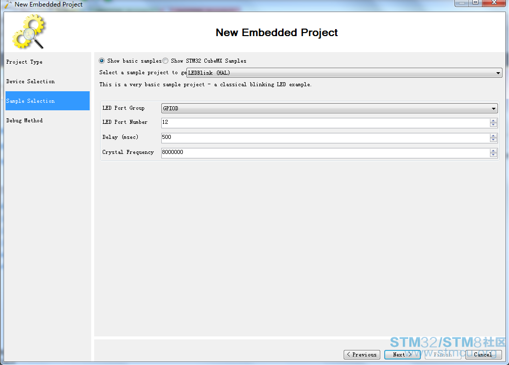

我们选择建立一个简单的工程,设置相应的IO口时钟频

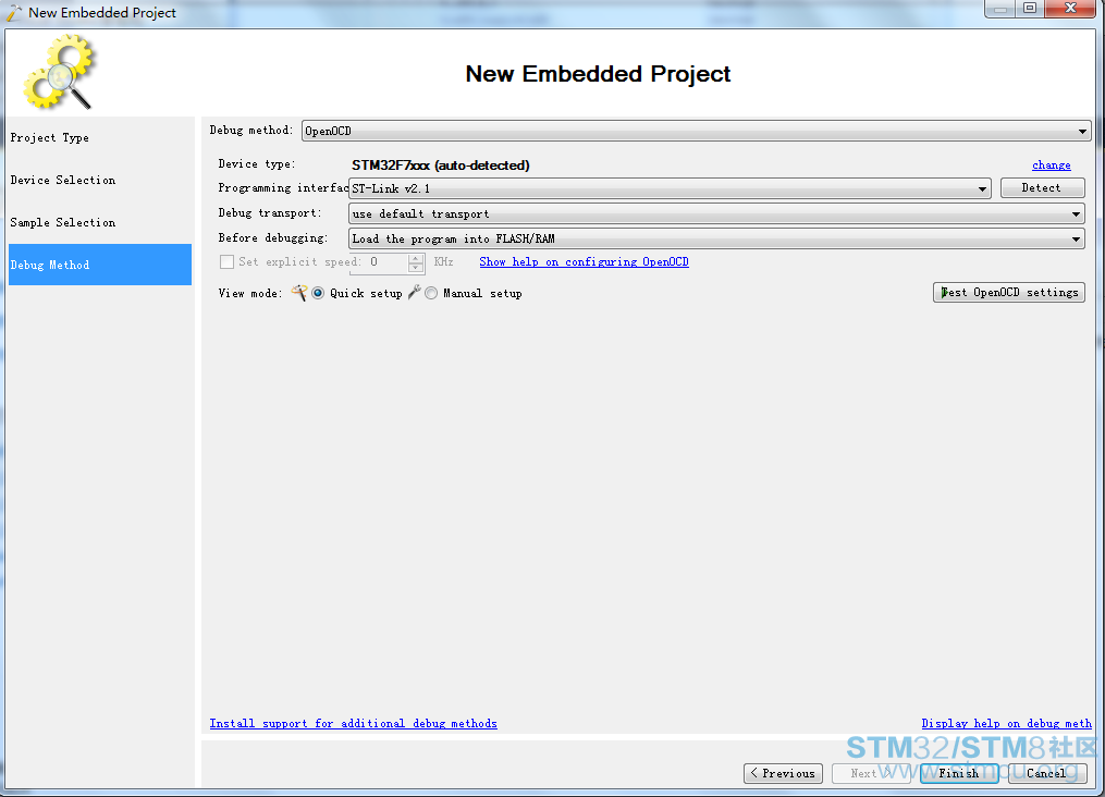

最后选择相应的调试工具即可完成工程的建立

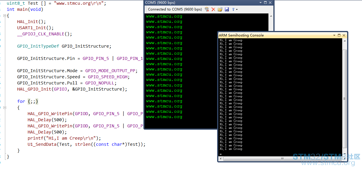

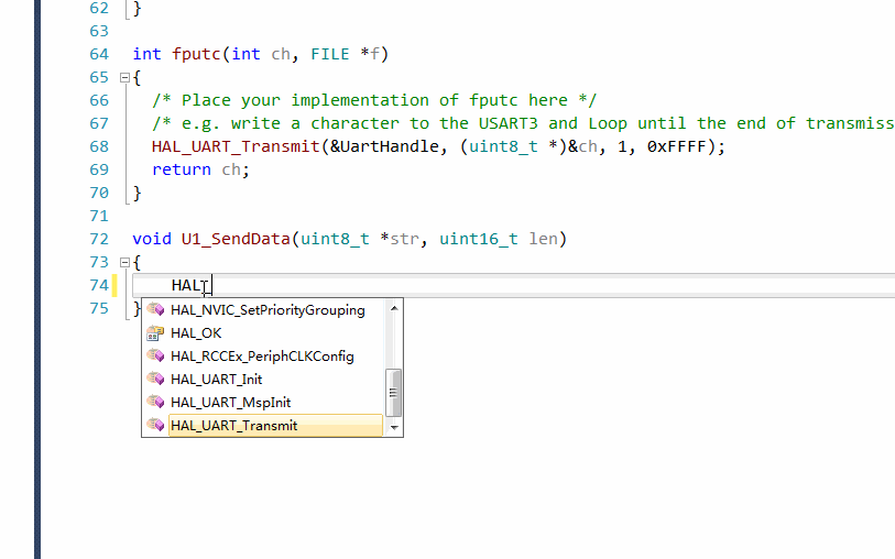

建立后的工程就可以用VS进行写代码调试下载程序了。我们添加一个串口打印功能,然后再调用下prinf打印一些信息。VisualGDB自带的串口和prinf重定向输出窗口非常方便。
通过的简单使用,感觉VS+VisualGDB 在编写代码,编译速度,下载调试,等等很多方便都有很多的优点,特别是代码提示和跳转及代码编译在我电脑上比我的keil快了很多。当然,工具更有各的优缺点,适合自己的才是最好的。
