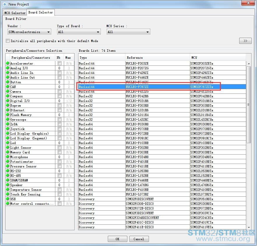

1.选择开发板型号F767

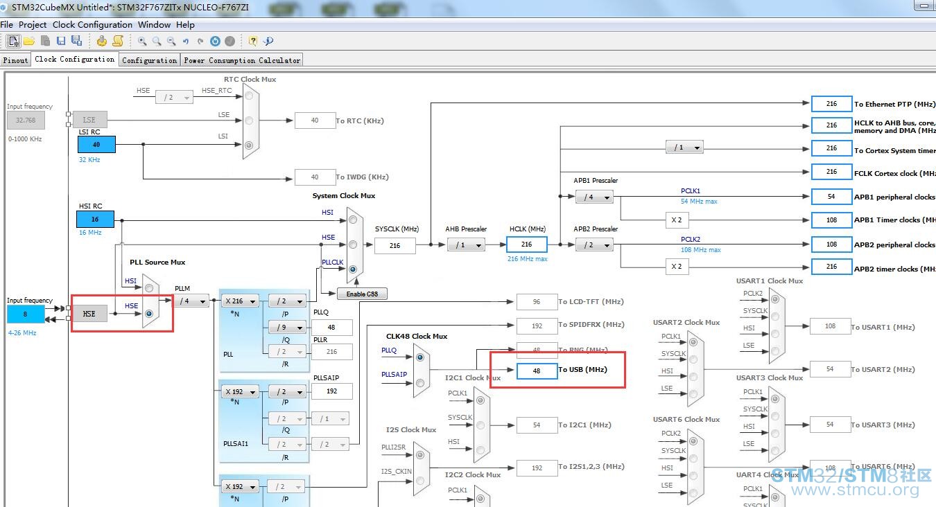

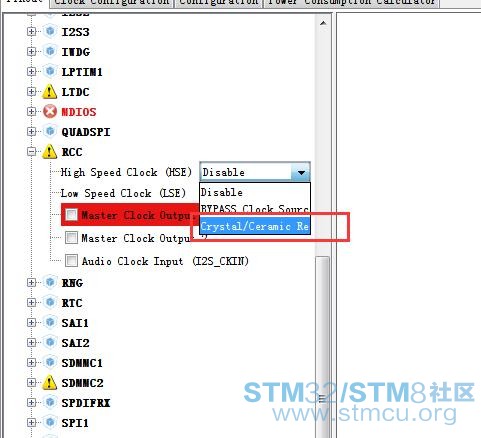

2.选择外部晶振.

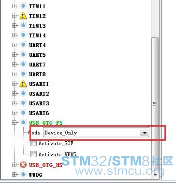

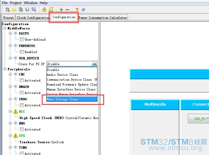

3.选择USB    DEVICE_Only.
4.选择外部晶振为时钟源.USB必须为48M时钟.

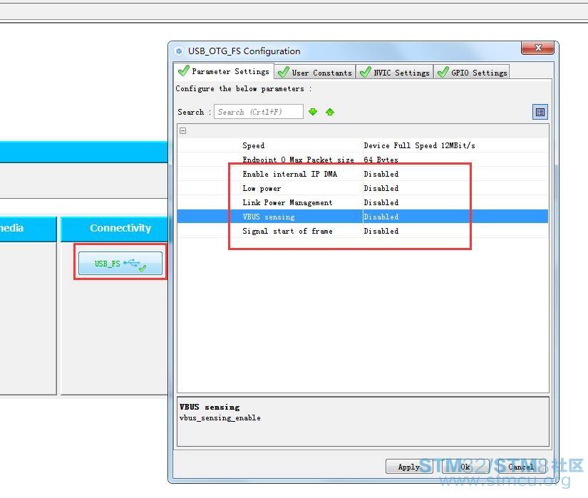

5.选择USB 大容量存储设备.
6.框里面的选项全部关闭,你也可以根据自己的需求设置.我这就选全关闭的了.

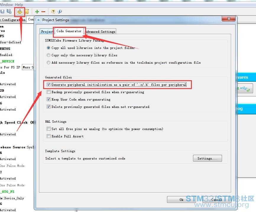

7.为每个外设都分配一个*.H,*.C  这样方便管理外设.

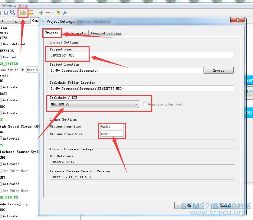

8.自定义个工程名称,再选择开发环境,我我使用的 MDK KEIL V5,最后很重要设置堆栈大小一定要加大点,默认的太小了.设好就点击生成工程.

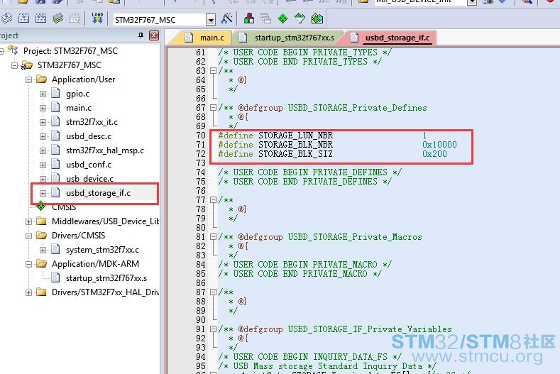

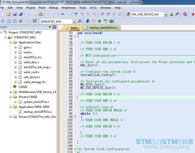

9.生成工程后就打开工程
#define STORAGE_BLK_NBR                  0x10000  //多少个扇区
#define STORAGE_BLK_SIZ                  0x200       //扇区大小
0x10000 * 0x200 = 32MB
这文件里面有U盘的API函接接口,根据自己的接口移植就可以了.
10.main 源码默认的.编绎工程下载程序.

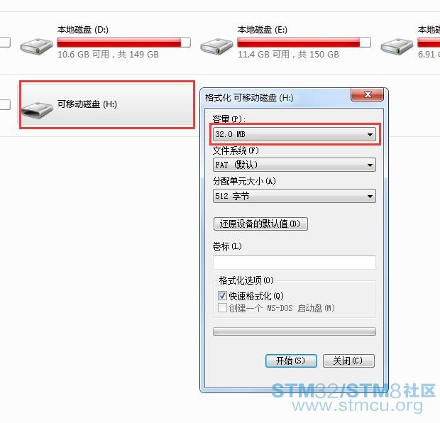

11.下载程序后运行,插入USB会提示正在安装驱动,安装完会跳出让你格式化U盘.这里显示32MB 是正确的,能认出这就大功告成了,剩下的自己移植读写等等的API函数就可以了.

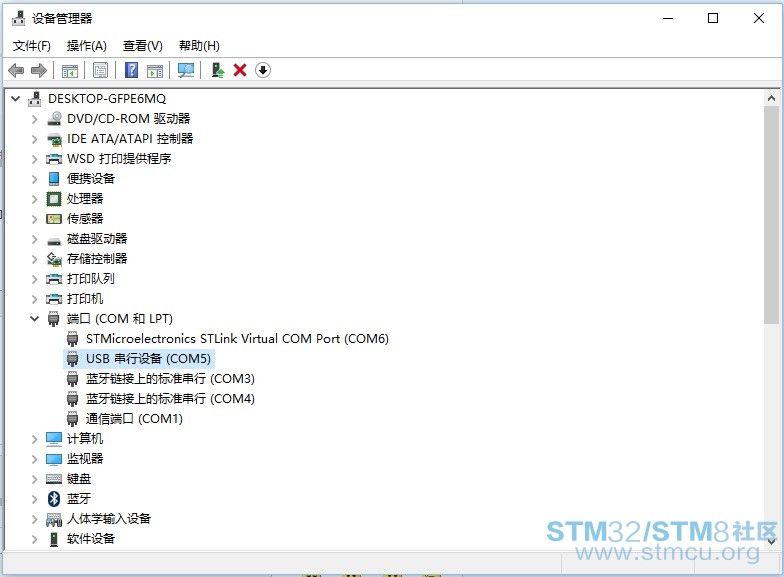

另外配置为Virtual Port com是用usb口模拟一个串口吗?
我按这个配置编译下载后计算机不会找到新的串口设备。

这个需要安装驱动
kylongmu 回答时间:2016-10-17 21:57:40
mark0668 发表于 2016-10-17 21:53
这个需要安装驱动
找到说明,装了驱动了,http://www.st.com/content/st_com ... /stsw-stm32102.html
但是找到的设备是: com_1.jpg
不是预期的显示STM
