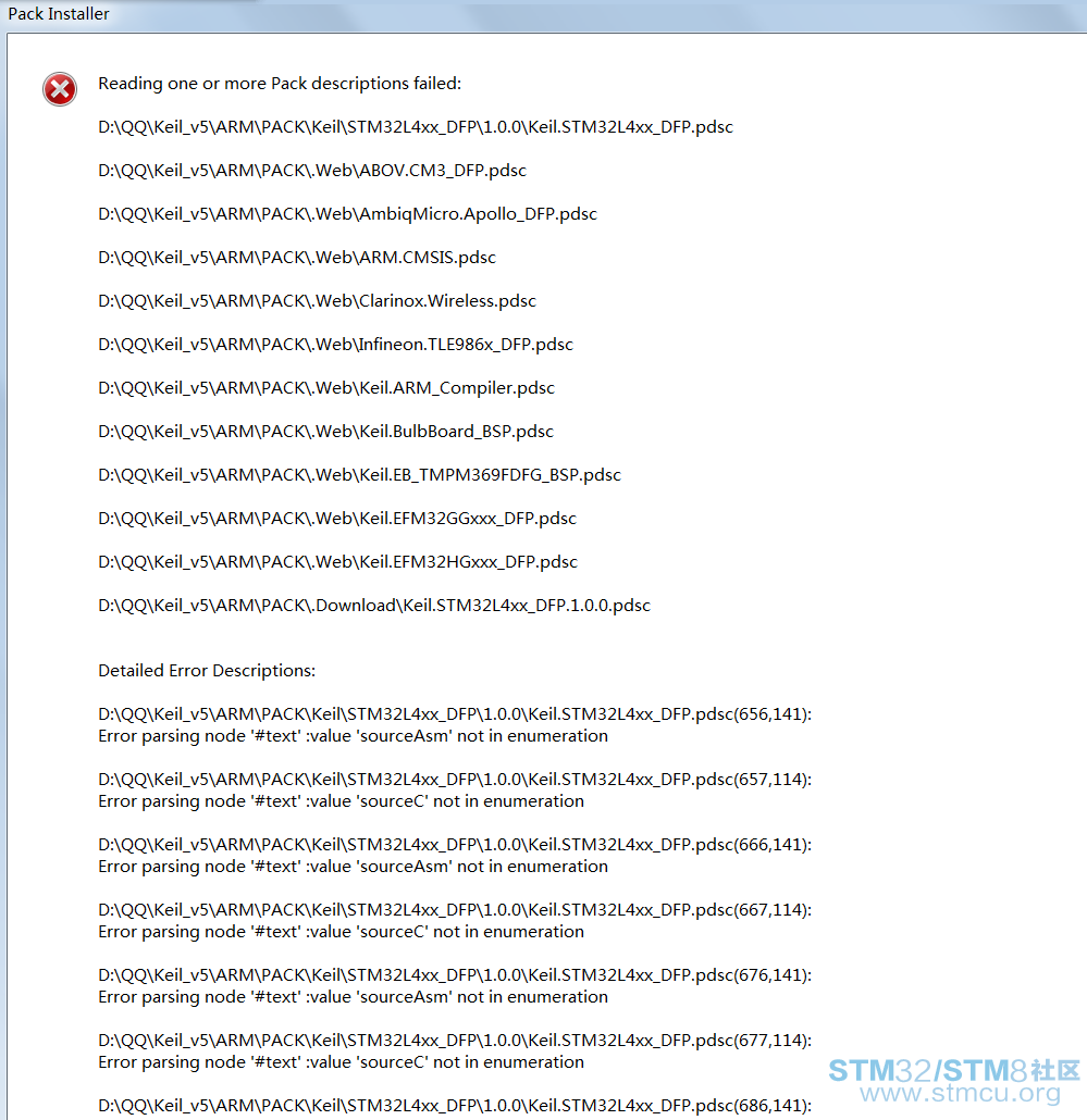

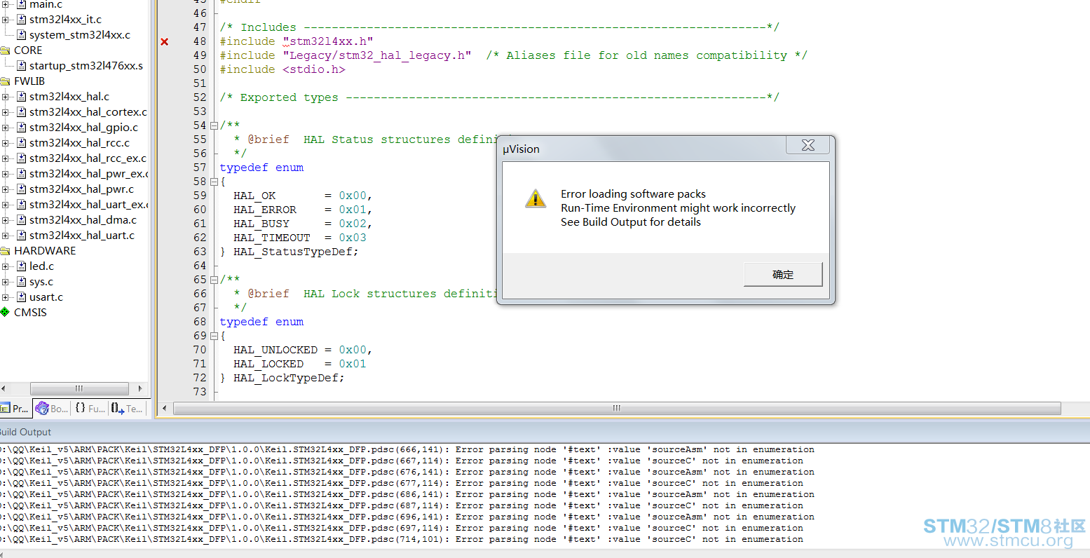

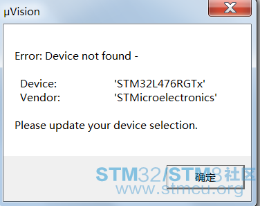

在官网下载了l4的pack,为什么打开L4的工程后还是一堆编译错误,如图
求好心人解答下,谢谢了

风子 回答时间:2015-11-1 21:41:14
点keil上面绿色的按钮,然后导入你下载的文件
mark0668 回答时间:2015-11-1 21:59:56
我也遇到过,后来装了新版本就好了,可能是你安装时不是用更新方法更新库,是导库的是吗?
Cux 回答时间:2015-11-1 22:03:15
mark0668 发表于 2015-11-1 21:59
我也遇到过,后来装了新版本就好了,可能是你安装时不是用更新方法更新库,是导库的是吗? ...
就是pack下载下来直接安装试了,从pack installer里导入也试了,都不行。
Small利 回答时间:2015-11-1 22:07:57
直接在pack installer里install不行么,我就是直接安装的

Cux 回答时间:2015-11-2 16:40:42
解决了。我原来是5.10版本,升级到5.17就好了

Cux 回答时间:2015-11-2 20:41:01
去官网下载最新版
