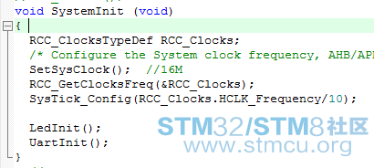

用的芯片型号是STM32F030F4P6,TSSOP20封装,程序很简单,就把系统时钟设置为16M,然后产生一个100ms的systick中断,用一个LED来观察效果。
下面是初始化程序和主程序的截图:
系统初始化,时钟为16M,systick设置为100ms
SysTick_Handler里把flag置1,主函数里判断
问题描述:在把程序烧进去以后,发现灯闪得很慢,如果把函数改成SysTick_Config(1600000);//即100ms就可以正常闪了。这说明RCC_GetClocksFreq(&RCC_Clocks); 获取的值不对。

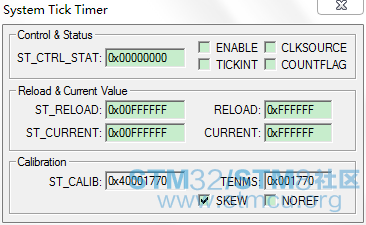

于是就在线调试,看到systick相关的寄存器值不对了

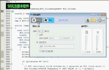

另外,在线调试的时候,跟踪代码,发现RCC_GetClocksFreq函数里,有程序跑飞的情况。
问题依然存在,现在把工程放上来了,劳烦各位可以下来看看,谢谢了!
在线调试的时候,进入UartInit函数里,点击“step over”,发现还是有程序跑飞的情况。

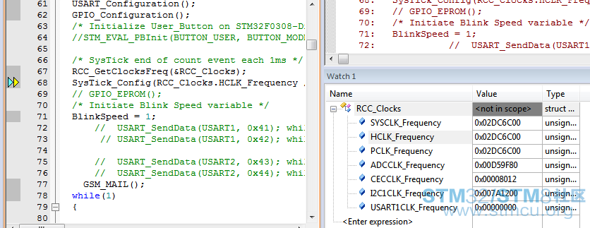

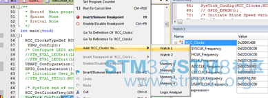

SysTick_Config(RCC_Clocks.HCLK_Frequency / 100000); 在这个地方打断开 ,之后光标指向 RCC_Clocks 会有一串 代码出来 上面就有RCC_Clocks.HCLK_Frequency  的值 ,你看一下是多少,或 选中RCC_Clocks
点右键  ADD到 Watch 1
你可以把那段代码复制过来看一看,怀疑是你 倍频错了

SysTick_Config(1600000);   如果正好是100MS一次,而RCC_GetClocksFreq(&RCC_Clocks); 不是100MS一次,那RCC_Clocks得到值 就不对,说明你前面设置的时钟源不是16M
chifen 回答时间:2015-11-3 22:50:41
你 16M用外接晶振吧,我用内部的很正常的,
chifen 回答时间:2015-11-3 22:56:36
0x2DC6C00=48000000    48M
chifen 回答时间:2015-11-3 22:57:07
你这样仿真一下看看你的是多少M就知道 对不对了

sfesdmmm 回答时间:2015-11-4 19:47:27
给你看一下吧,这是在线运行的结果
