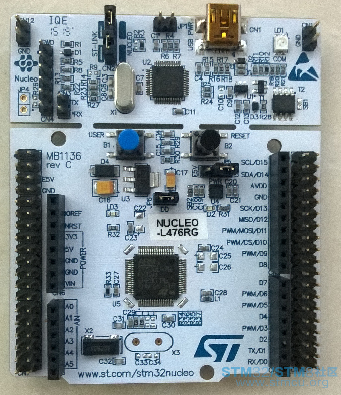

NUCLEO-L476RG
6 ^% }) J7 i4 N& j, [: u: ~
! T6 {$ _/ J0 t( w. P0 \% H. ? nucleo-l476.png . N/ k( s) a2 q$ j

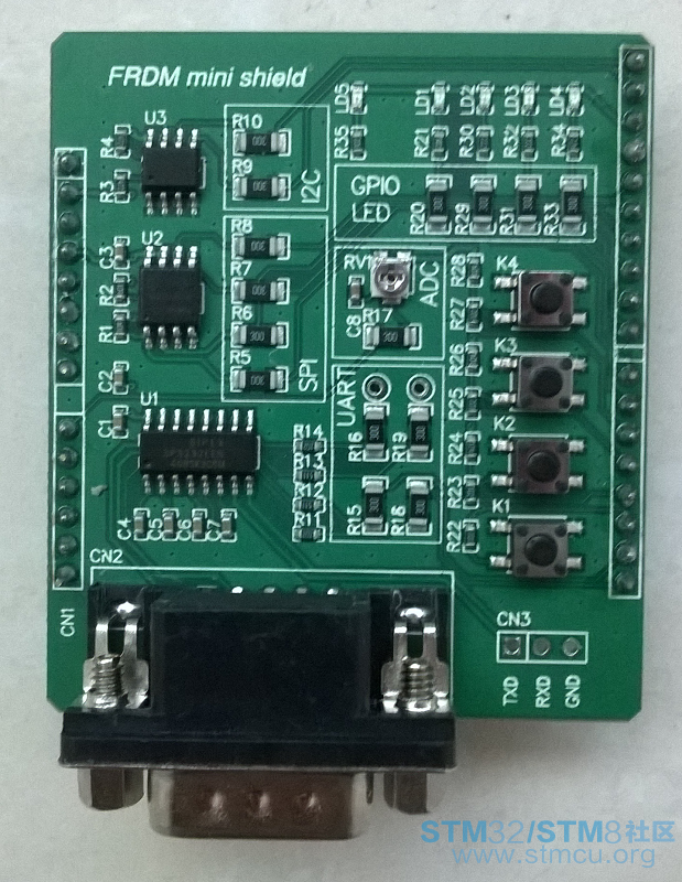

( j7 `$ T: C5 K前段时间FSL的KL02Z套装,上面的MINIDOCK扩展板上恰好有AT24C02,所以借过来用一下,FSL不要生气啊
7 |2 F7 q- ?( }/ h
+ [( E/ W+ p- K$ c/ |' M$ | minidock.png
# N* z6 [/ W% S3 U. M0 v+ e4 |

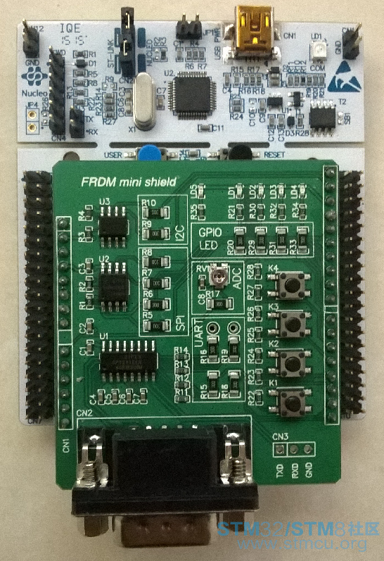

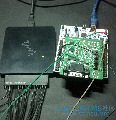

2 x3 A, S; j& l, B% m4 U标准的ARDUINO接口,放到哪都行。合体照。
. P. q; z6 `' ?' b
$ m7 q8 `- V5 U" Q0 x% C( f test.png 8 {9 l" @; F- d7 H! z: b8 e5 I4 q- g3 }

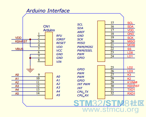

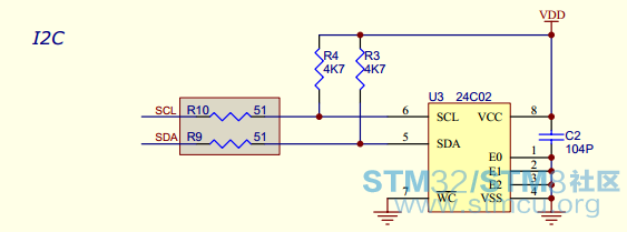

5 S# J5 H; ]) K0 |8 q8 I硬件连接及原理图4 ~; C! s* \+ ~
4 h8 g; C5 T+ q3 v% B+ z
MINI DOCI上的AT24C02连接  m* C2 p9 d4 U1 s  K
3 N3 ~3 Q! e/ k, ^! o: Y% V QQ截图20151108162714.png 0 c) @# W+ ^/ e7 {1 `0 a& b
* q5 D' c: ~" L6 V7 L9 z. H% zARDUINO接口:SCL及SDA" c8 H7 M# K1 ^* o4 n6 b7 a
3 I4 F# I: t, n$ l4 z; t+ a- L QQ截图20151108162724.png + J) q+ t( i- O7 `; |# L5 n
1 X' b5 L: q* _, Z* K' G

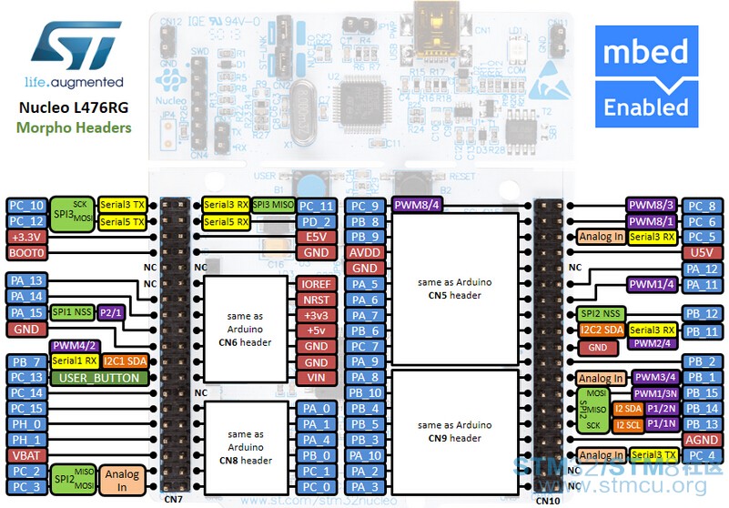

NUCLEO-L476RG上对应的接口
$ t" k( c# f9 s0 |* v- u7 J/ K" P1 ]3 e/ d! o
nucleo-l476rg-review-16.jpg + S9 a$ k. S5 T% o+ v( S1 e

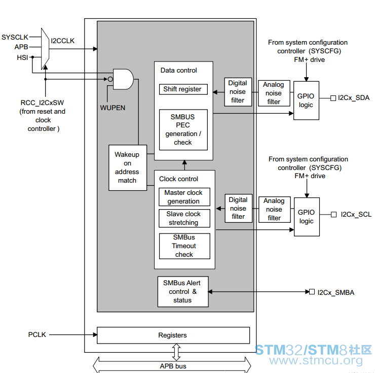

STM32L476RG的I2C功能框图如下) N, P5 j& v7 K- h4 |
3 j* ?# ^5 J6 w! [0 ~
9 Z7 n0 G( K8 M; J1 {3 _5 d值得一提的是,L4的I2C有自己独立的内核时钟,可以在SYSCLK、PCLK及HSI中任选一种做为I2C的内核时钟。另外L4的I2C支持三种不同的通信速率:100KHZ, 400KHZ,1MHZ。由于AT24C02只支持最高400KHZ,所以这里就选择400KHZ做为内核时钟。
9 P. p9 E& y/ K  l% b

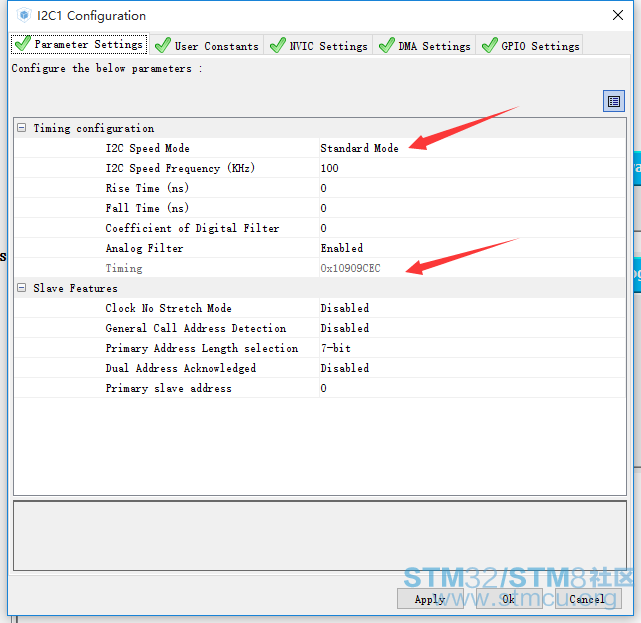

% F- ?) P1 n+ w3 Y2 ~* b首先,本例程中使用的是I2C1,对应的SCL及SDA引脚为PB8及PB9,时钟配置后SYSCLK为80MHZ。
3 U7 {7 q1 `& ]$ f5 Y2 V8 o4 u
1 _8 X2 S* O# c5 L0 }/ M# c* rI2C硬件配置参数如图
0 L+ x) F, L" `$ W$ U' ?- _3 N  K% A
QQ截图20151108172523.png   l- N( B' G; Q5 `- c
- @% F' h7 V* a, @: r, D2 S
速度有三种可选:标准,快速,快速加。另外针对不同的特定应用,可以选择设置上升和下降沿的时间,以纳秒为单位,范围为0-120纳秒之间。注意这个TIMING参数,是灰色的,CUBEMX自动计算并设置该值,不像以前的F0和F3系列,需要一个专门的工具来设置TIMING的值,够麻烦的。
- B+ A8 @; U5 `: y( ~+ Z8 d/ i* z! \. |0 d, K5 C( S- N% w* t

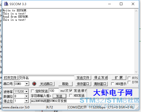

最后来看看运行结果。
: P( {6 P# W7 K) J& P( Z; n+ R8 A1 O4 l+ o7 R% {6 _( R' @- Q" H% G3 h9 r
UART打印的写入及读取取结果* ?, t3 g  m7 G
0 i3 T6 l. X2 |+ ^! c/ {

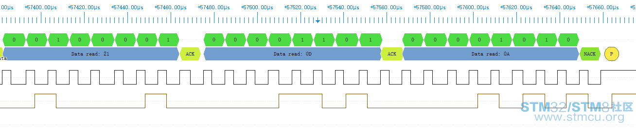

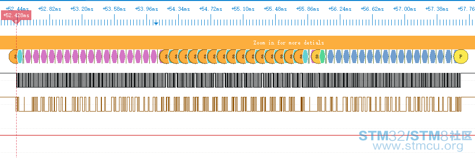

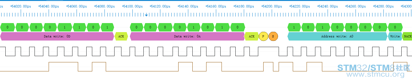

逻辑分析仪LA. K' s! I9 ^) ?2 g3 U/ l
0 k, [$ k: o) |8 _1 U, W
无标题.png ( A+ c  w8 W: q1 q
6 W% r4 z  B0 k% YI2C通信全程,LA分析结果) D" {) G* h1 M7 @
2 j1 m7 v; d. @  U. ~: X- V QQ截图20151108200233.png
6 k: T9 J5 o; r% h: t8 l

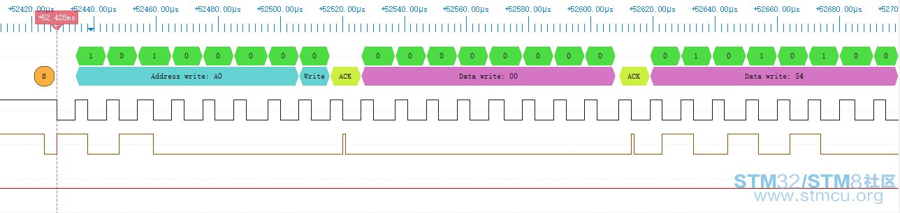

$ s% `1 v/ k0 I$ Z5 ?: i开始通信,顺序依次是开始信号,地址,EEPROM写入地址,第一个数据字节1 _7 R" H6 f, v( U) R  W
4 v" t- r7 p: f' K
9 G( k0 s+ k- s7 d6 v6 }字符0x0D, 0x0A, 结束信号。& C! ^7 A( E1 {
. G/ s1 B! Z* Z5 G1 i0 H' E" M# Q QQ截图20151108200410.png
0 E+ b8 g+ t. ~+ N' a) P+ ~9 d* u: z: b+ u% R4 u9 z0 r

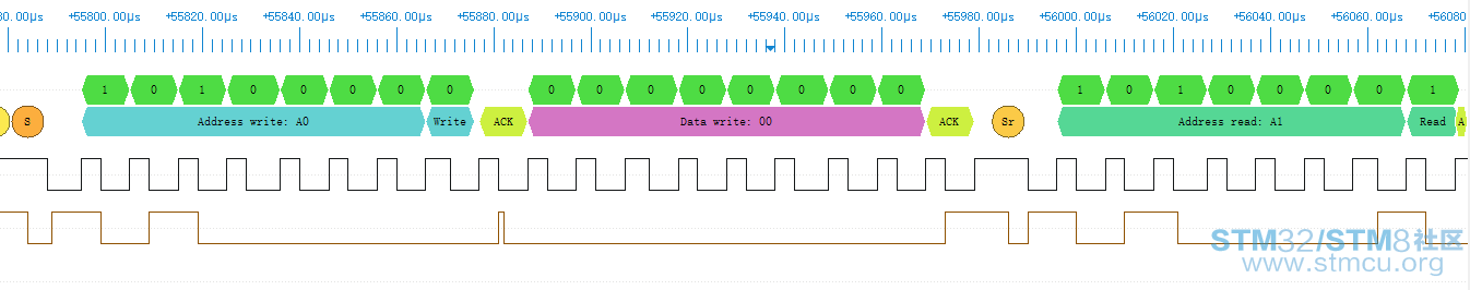

接收开始,顺序依次是开始信号,地址,EEPROM读取地址,第一个数据字节/ o, p% @5 Y& H0 v
; H6 S9 Y4 R. i* t) S. H6 @- f4 o, \4 [& R
QQ截图20151108200439.png % S# u. P* X; [" N9 Y( V  Y  X; r
1 L3 @9 d5 a6 Q4 X
读取结束
6 }& R, i3 o8 g1 B. L( a+ }
1 g: e( O! Q4 _( F QQ截图20151108200502.png : R4 G3 T$ P- z( J) n( p7 J

qianfan 回答时间:2015-11-8 20:42:46
这个逻辑分析仪是啥牌子的?多少M?那个打标线不错。。。

! L6 D; \# ?- i4 s6 ^% @这个逻辑分析仪是啥牌子的?多少M?那个打标线不错。。。
1 y& Z% e+ X5 C% b% J( R梦源的牌子吧,100M
