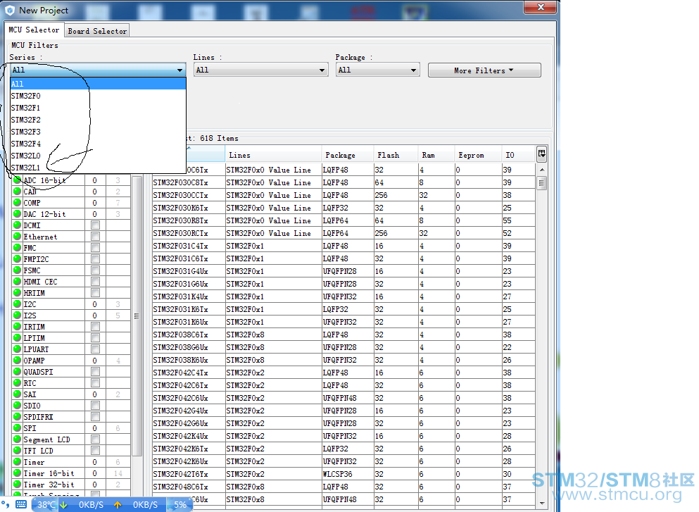

STM32 CUBE软件中找不到STM32L4系列单片机
戏如人生 提问时间:2015-11-30 22:59 /
STM32 CUBE软件中找不到STM32L4系列单片机  截图如下!!
赞 收藏 评论25 发布时间:2015-11-30 22:59

harvardx 回答时间:2015-11-30 23:18:07
是最新的4.11.0吗? 有可能是你对应的STM32FL4 Release 没有安装..
harvardx 回答时间:2015-11-30 23:19:39
首先ALT+A 看下你的版本是不是最新的4.11.0,   然后 close , 再 按ALT+U 看下你的库列表中,有没有对应的STM32FL4 Release
anny 回答时间:2015-12-1 08:10:49
没有安装相应的库吧
orima 回答时间:2015-12-1 08:35:17
升级库文件。。。。
ROCK0525 回答时间:2015-12-1 08:35:31
估计是没有安装相应的库
huaiqiao 回答时间:2015-12-1 09:09:39
应该是相应的库没有安装哦。

moyanming2013 回答时间:2015-12-1 11:29:27
harvardx 发表于 2015-11-30 23:19
首先ALT+A 看下你的版本是不是最新的4.11.0,   然后 close , 再 按ALT+U 看下你的库列表中,有没有对应的STM ...
都是正解了。。。

戏如人生 回答时间:2015-12-1 19:25:59
好的谢谢你
