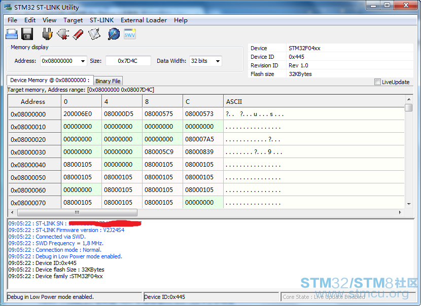

最近在一个项目在用STM32F070C6,但用STM32 ST-LINK Utility查看此芯片,发现此芯片的Device ID为0x445,
Device family为 STM32F04XX
请问正常吗?
更新:附上图片,真的好奇怪呀。明明是070C6但显示的Device family是04XX

更新了图片,请老司机带带路

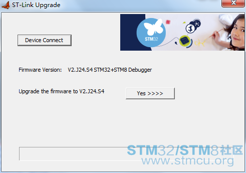

是不是没有升级ST-LINK固件...
ghostxdy 回答时间:2015-12-2 10:11:13
wolfgang2015 发表于 2015-12-2 09:49
是不是没有升级ST-LINK固件...
谢谢回答。

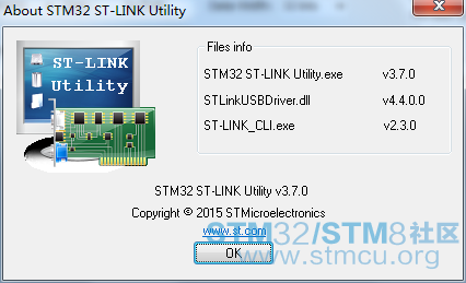

刚才看了一下,我的STLINK固件及STLINK Utility均为ST官网的最新版

F04X和F07X  FLASH可能是一样的,应该烧写是一样的, 我查了我的072是可以认对的
