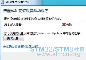

103ZET6  大容量的。 CUBE,  只使能RCC、 USB、时钟sysclk= 72  USBclk=48 啥也不要改。

使用这 STM32CubeMX  软件生成的? 描术符是要自已写的,没描术符是枚举不成功的. 这属正常不是BUG

是软件生成的,但是我看了下代码, 有描述符的。 是不是说 官方生成的描述符 必须要改才行啊?   我咋感觉  不对劲呢,如果按照我们使用软件的角度来说, 官方生成的,应该起一个范例的作用。 应该是可以用的那种。是不是偶患上了微软依赖综合征。。。。。
mark0668 回答时间:2015-12-7 16:12:15
你看到的是 (人体学输入)设备 这个描术符, 这不是可以描术成功了吗,再低层的描术需要自已写,是做为键盘,还是鼠标还是HID 等等都有什么按键这些是需要你去描术出来才会被认出来是什么设备。

后记,要添加除了设备描述符之外的各种描述符,然后就OK了,EG:配置描述符、端点描述符、接口描述符等等。不过后来我用CDC做的。不用HID了
