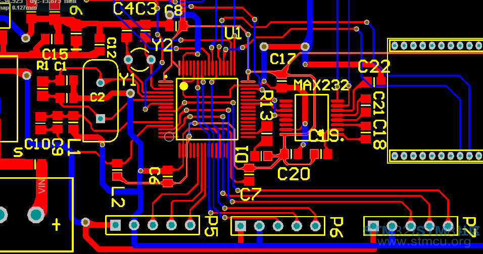

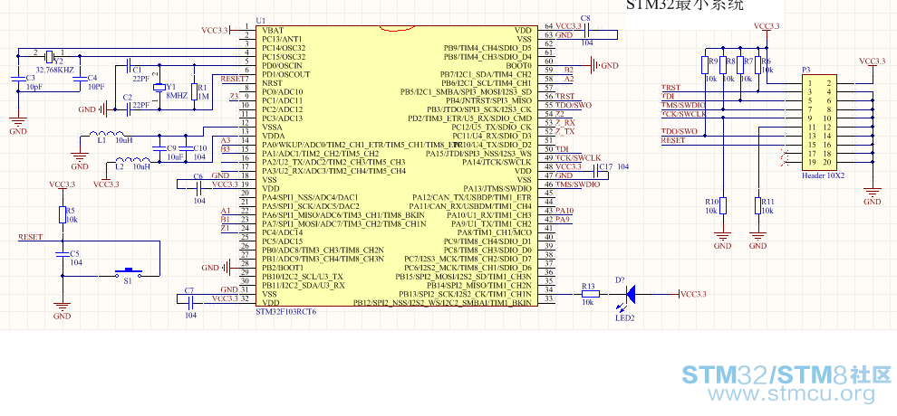

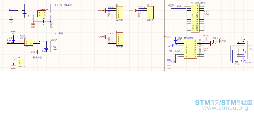

原理图与PCB图如上,跪请各位大神请帮我看看~程序用JLINK可以下的进去,但是连点亮小灯的程序都运行不了,用万用表测试控制小灯的IO口输出电平为1.5V多。。但我明明写的是低电平啊,小灯一侧是3.3V,另一侧是2.2V。。真的看不懂了,,求各位大神赐教啊

8M的外接晶振为什么要并一个1M的电阻?

R13电阻换成470,检查一下程序,是否开启了GPIOB的时钟
