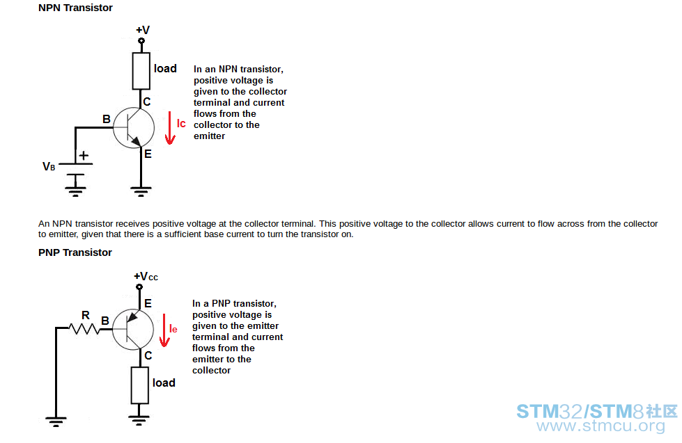

qianfan 回答时间:2016-1-5 15:02:59
有谁知道为什么负载加在C端?加在E端行吗?
原网址:http://www.learningaboutelectron ... nd-a-PNP-transistor
2016-01-05 15:00:59屏幕截图.png

NPN和PNP主要就是电流方向和电压正负不同,说得“专业”一点,就是“极性”问题。
NPN 是用 B→E 的电流(IB)控制 C→E 的电流(IC),E极电位最低,且正常放大时通常C极电位最高,即 VC > VB > VE
PNP 是用 E→B 的电流(IB)控制 E→C 的电流(IC),E极电位最高,且正常放大时通常C极电位最低,即 VC < VB < VE
总之 VB 一般都是在中间,VC 和 VE 在两边,这跟通常的 BJT 符号中的位置是一致的,你可以利用这个帮助你的形象思维和记忆。而且BJT的各极之间虽然不是纯电阻,但电压方向和电流方向同样是一致的,不会出现电流从低电位处流行高电位的情况。如今流行的电路图画法,通常习惯“阳上阴下”,也就是“正电源在上负电源在下”。
那NPN电路中,E 最终都是接到地板(直接或间接),C 最终都是接到天花板(直接或间接)。
PNP电路则相反,C 最终都是接到地板(直接或间接),E 最终都是接到天花板(直接或间接)。这也是为了满足上面的VC 和 VE的关系。
