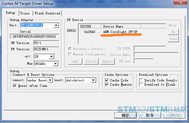

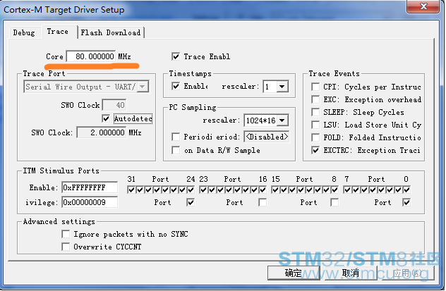

各位好!我刚刚上手stm32l476的开发板,用Keil IDE 和CubeMx, 但是发现无法使用trace 。Keil报的错是:“Trace:No synchronization”。请问该怎么解决? 之前已经在Keil官网上查到这些注意点,都设置好了: 1. Core clock l476是80MHz
2. l476内置的st link 似乎只能选用sw debug port, 不能用jtag

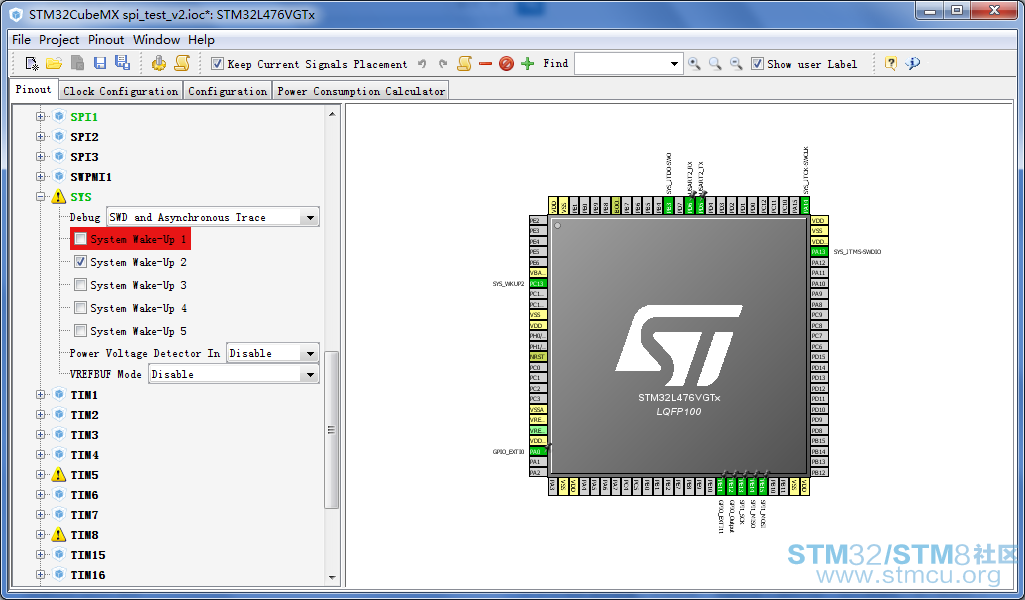

3. 在CubeMx 里也做了相应管脚设置,swd asynchronization mode.

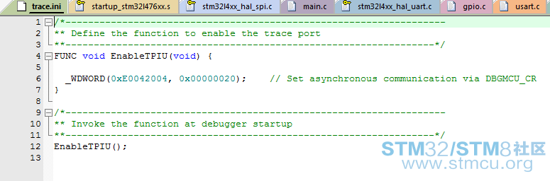

4.还让Keil跑了官网上的一段初始化程序
但现在还是每次点开debug session, 就报“trace no synchronization”啊。求助 |

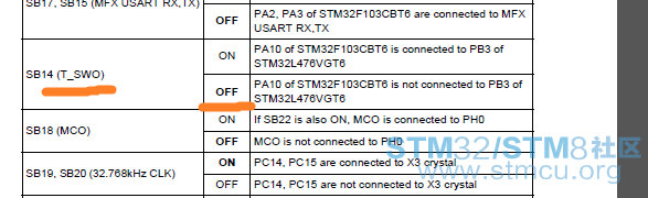

谢谢!好像就是你说的问题。l476 开发板上的st link 默认没有连接476的swo口,需要自己接上一个焊桥。
