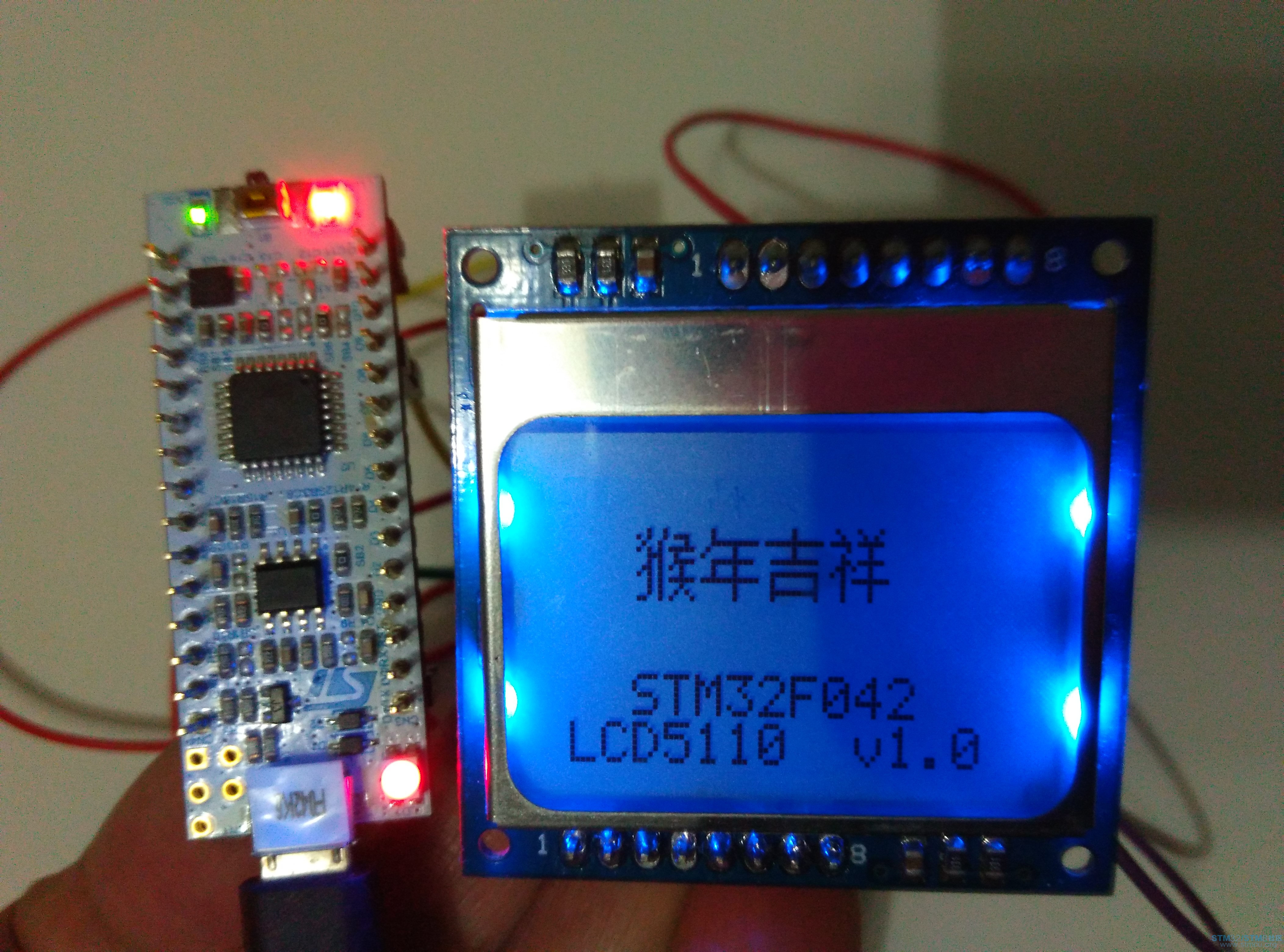

新近得到一块STM32F042的开发板,怎样用好它呢?最终还是决定用它实现LCD5110的显示功能。
其程序如下:

具体显示效果如图
LCD5110显示效果
LCD5110显示效果
