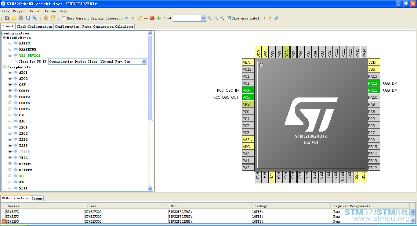

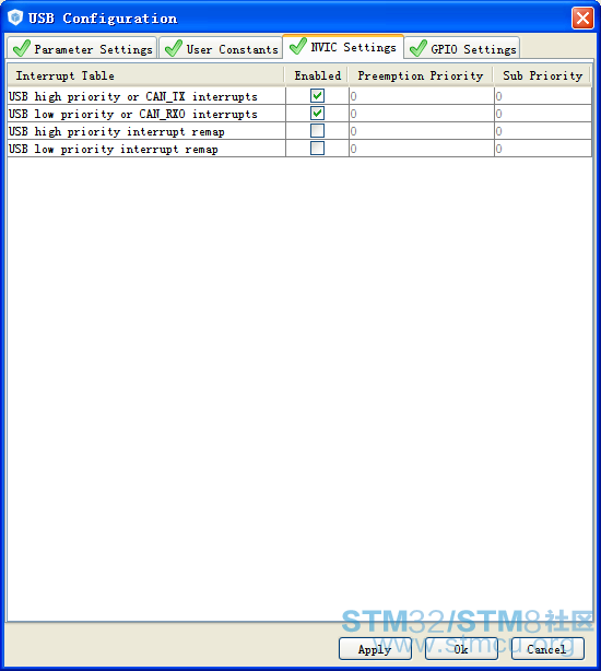

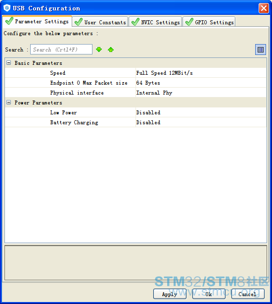

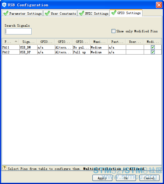

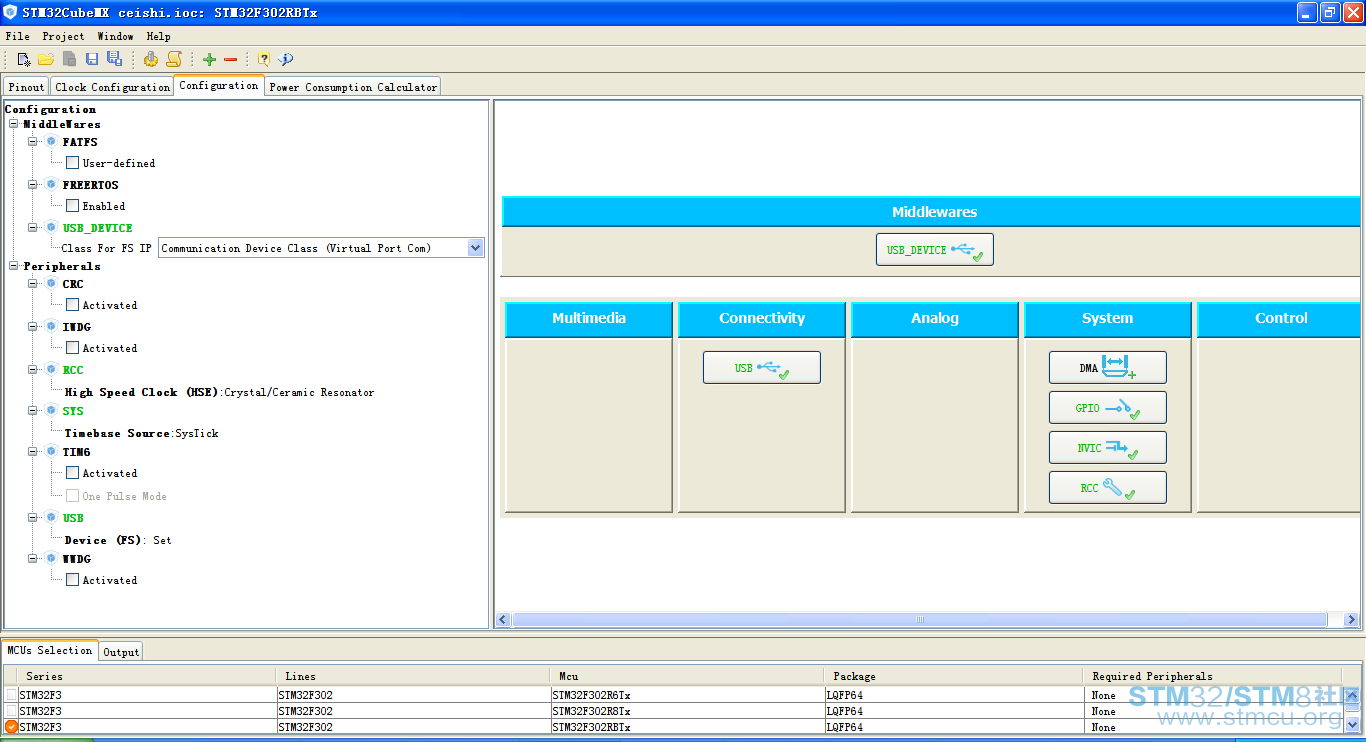

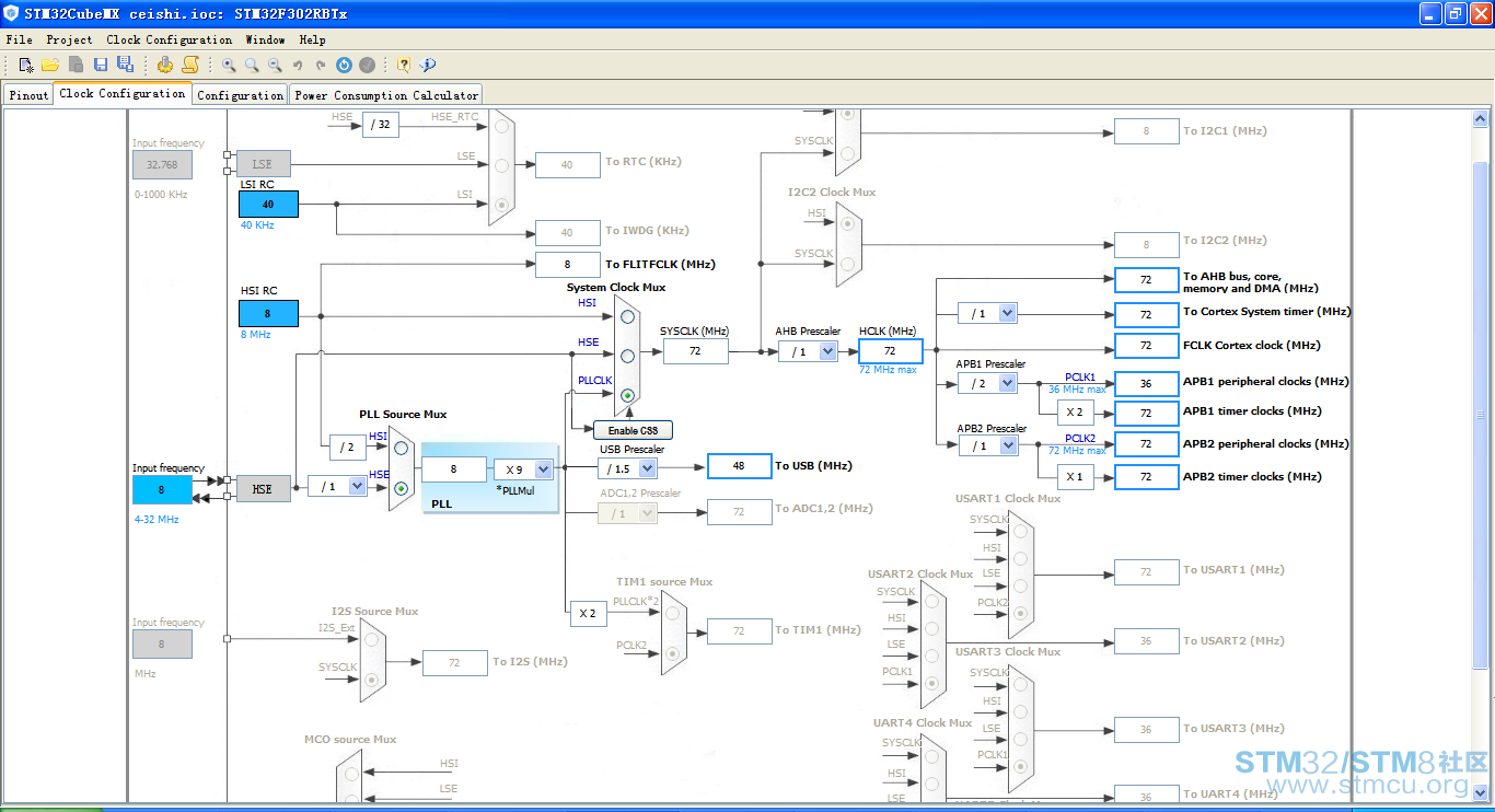

利用STM32CubeMX配置USB为VCP模式 ,配置后下载却没有任何反应,希望哪位大神帮解释一下!

xmshao 回答时间:2016-3-5 16:40:14
PC端的驱动安装否?
jiangtaoaaaa 回答时间:2016-3-6 20:50:54
xmshao 发表于 2016-3-5 16:40
PC端的驱动安装否?
是这个吗VCP_V1.3.1_Setup.exe,已经安装过了
jiangtaoaaaa 回答时间:2016-3-6 20:52:03
DP是否一定需要外接上拉电阻
xmshao 回答时间:2016-3-6 22:47:09
jiangtaoaaaa 发表于 2016-3-6 20:52
DP是否一定需要外接上拉电阻
是的,stm32f1,smt32f3系列的USB模块部分没有内嵌上拉,
需外接上拉电阻。
