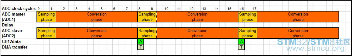

之前已经实现了使用软件触发的方式,实现基于DMA方式的双ADC常规同步采样,但是这种方式有个问题,基于DMA方式的双ADC常规同步采样在两次采样之间是不存在间隔的,如下图所示: 捕获01.PNG
所以,当我需要调整采样率的时候,就只能去修改ADC时钟、采样周期数,每次调整后,都得重新初始化ADC,而且这样的采样率没法很自由调整。

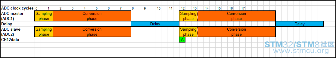

所以我采样定时器去触发,每次只采样一次(所以不需要用到DMA?),那么通过设置定时器的时间间隔来设定采样率就很自由了,如下图所示:
